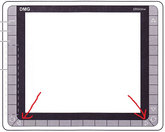

Post napisał: klakson_PL » 10 mar 2012, 15:44
Forumowicze powiedzcie mi gdzie w symulatorze jest softkey "paski przełączać". Sofkey "wybór podziału ekranu" oraz "Tryby pracy" są na klawiaturze w symulatorze, a tych strzałek nie ma. Może jakieś skróty klawiaturowe, a najlepiej jakby ktoś miał opis działania symulatora na PC.
ciekavy
Posty: 118
Rejestracja: 16 wrz 2009, 16:55
Lokalizacja: gdzieś tam
Post napisał: ciekavy » 11 mar 2012, 14:23
Zaznaczone na czerwono

ciekavy, a może znasz jakieś skróty klawiaturowe, albo inaczej mówiąc jak działać na symulatorze z klawiatury komputera?

klawisze F9 i F10 . A skróty są na str.producenta.
