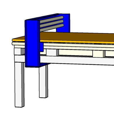

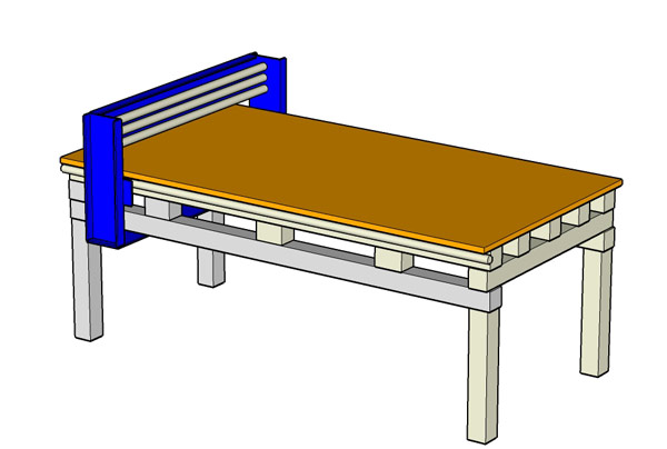

Post napisał: pawelkaso » 07 sty 2007, 01:51
myślę o czymś takim
profile stalowe 100x100 podstawa
a jazda ceownik 50x150 spięte
pod spodem i z tyłu takim samym ceownikiem
wałki na 5 podstawkach
łożyska liniowe na dodatkwym kawałku blachy 100x250x5 tak aby były dość szeroko

Post napisał: kot1979 » 07 sty 2007, 09:31
a po co ten kawalek blachy? On nic nie da.
Ale projekt znaczaco lepszy i prostrzy.
