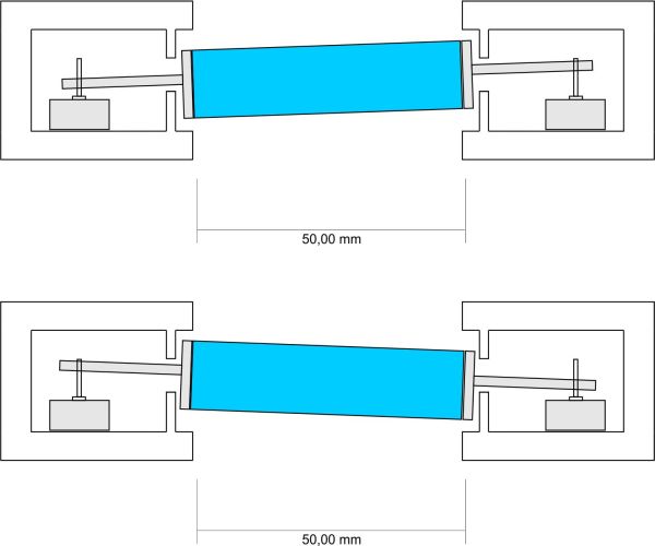

W tworzonym przeze mnie układzie optycznym chciałbym dodać soczewkę, która będzie delikatnie zmieniała kąt padania światła. Będzie to swego rodzaju stabilizator obrazu podobny jak w obiektywach fotograficznych, z pewną jednak różnicą. W normalnym stabilizatorze, soczewka przemieszcza się w dwóch osiach. Ja natomiast chciałbym aby zmieniało się nie położenie, a kąt soczewki. Zmiany kąta byłyby minimalne (zakres jakieś pół stopnia), ale za to powinny być maksymalnie dokładne, co najmniej co do 20" (sekund kątowych). Wywoływane byłyby z komputera z częstotliwością 10Hz.
Czy macie może jakieś pomysły, jak to rozwiązać?
Jednym z pomysłów mogłoby być użycie małych silniczków krokowych ze śrubami napędowymi (zrobiłem prowizoryczny rysunek, ale mam nadzieję, że wiadomo o co chodzi). Nie wiem jednak czy gdzieś udałoby się dostać tak małe silniczki z odpowiednio małym krokiem.
I jeszcze jedno. Chciałbym aby całość części łącznie z elektroniką zmieściła się… no powiedzmy w 300zł :grin: Jest to realne?

kąt musi się zmieniać w jednej płaszczyźnie ?
to znaczy - jakby - soczewka ma się podnosić " po jednej " stronie ?
czy tak jak byś zmieniał punkt ogniskowej na płaszczyźnie ?
trochę to nie jasno narysowałeś - prawdę powiedziawszy .
narysuj może - położenie początkowe i końcowe .
są takie malutkie silniczki ze śrubą zamiast ośki .
pozdrawiam .

Zamieszczam dwa dodatkowe rysunki, które może rozjaśnią koncepcję.

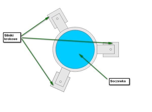

Widok z góry. Wydaje mi się, że trzy silniczki starczą do swobodnej zmiany kąta w dwóch płaszczyznach.

Położenia krańcowe. Może z tego rysunku to nie wynika, ale tak jak wpomniałem wcześniej, różnica między minimalnym, a maksymalnym wychyleniem jest niewielka - około pół stopnia. Najważniejsza jest precyzja.

nie wystarczyły by 2 - co 90 stopni ?
no i oczywiście - im szerzej ustawione tym precyzyjnie można ustawić - ramię .
trzeba by policzyć - zakładając jakiś sensowny skok śruby - np. 1mm .
przy silniku 200kr/ob jeden krok da 1/200 mm .
teraz tylko ramię i mamy kąt o jaki się przemieści oś optyczna .
pozdrawiam .
