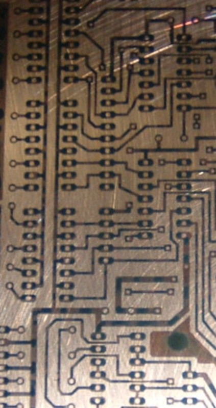

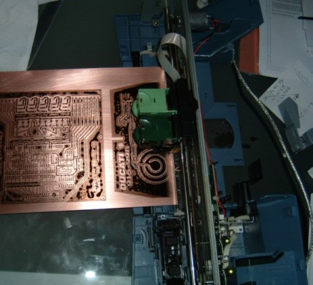

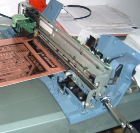

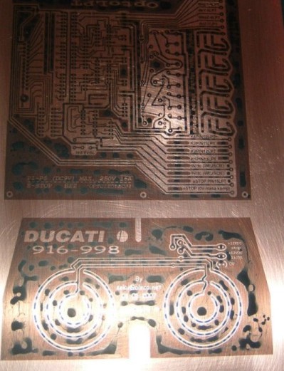

Witam Kolegów
pod wypływem jednego z tematów (i potrzeby chwili) postanowiłem dosyć chaotycznie przerobić drukarkę atramentowa - kombinerkami i mlotkiem ;) w 12min.
miałem w piwnicy Epsona740 niestety odmówił współpracy, wiec zorganizowałem na szybko Lexmarka Z25, poostrzy i mniej skomplikowany mechanicznie (rozdzielczość tez nie za wielka), musiałem mu podnieść (około 1mm) prowadnice, przerobić dociski kartki no i oczywiście oderwać kawał plastiku ;) efekty widać na foto, jutro tj. dzisiaj postaram się to wytrawić.
zapraszam Kolegów do dyskusji i wynalezienia najodpowiedniejszego modelu drukarki do płytek :)
z moich obserwacji wynika:
1) należy wykonać prowadnice do płytek (wygina płytki na każda str.)
2) wyznaczyć punkt “0” - musialem trochę wepchnąć płytkę (sama się nie wciąga)
3) podnieść dysze aby wisiała na okol 1mm nad materiałem
4) szukać drukarki o dużej rozdzielczości- cienkie kreski wcale nie robi.
5) suszenie 10min w temp. 50st w piekarniku z włączonym wentylatorem (trochę śmierdzi )
6) tworzą się plamy - grozi rozlewem, ale tylko na dużych pow. wiec ostatecznie nie ma źle.
po suszeniu.jpg (62.85 KiB) Przejrzano 21868 razy

Od tygodnia mam rozebranego Z31 własnie w tym celu.
Chcę go przerobić w ten sposób by płytka leżała na stałym podłożu a jeździła cała brama z dyszami. problem jest dokładne przeliczenie średnic wałków napędowych tak aby odwzorowac dokładnie przełożenie.
Wydaje mi sie ze to jest sposób na uniknięcie problemów o których mówi olo
W tej sytuacje przyspieszam prace

Jedna mała uwaga. Czy tusz do papieru nie ulegnie wymyciu w trakcie wytrawiania?
Może kosztem zmiejszenia rozdzielczości zaprojektować system nanoszenia farby np. utwardzanej UV? Może zastosować lakier na bazie kalafonii, by po wytrawieniu mieć płytkę gotową do lutowania?

Idea budowy drukarki do plytek jest maxymalne ograniczenie czynnosci. Ponadto jezeli to zadziala to mozna rowniez drukowac opisy a nawet nakladac soldermaske. Oczywiscie wymaga to wszytko doboru tuszy itd. Ale moim zdaniem warto temat rozwijac. Wiadomo ze metoda ta ma swoje ograniczenia oraz wady ale jak na moje potrzeby - i mysle ze wiekszosci z nas - ma ona duzo wiecej zalet niz wad. Dlatego jezeli ktos ma wiadomosci jaki tusz najbardziej nadaje sie do trawienia, skad wziac bialy tusz oraz farbe na soldermaske prosze zamieszczac je tutaj.

Uważam, że to niejest dobry pomysł... nawet u kolegi widać właśnie jak tusz jest "rozlany" na płytce - jak sam napisał - na wiekszych powierzchniach. Wydaje mi się, że podstwą jest dobry tusz.... jakby tak zbiorniczki zalac jakims rzadkim lakierem - ale to chyba 1szy i ostatni raz by było :lol:
Czekamy na fotki - po trawieniu !!!!

Bylo to drukowane czarnym tuszem. W linkach podanych nizej jest mowa ze najlepiej nadaje sie tusz zolty. Przede wszystkim trzeba probowac :)
