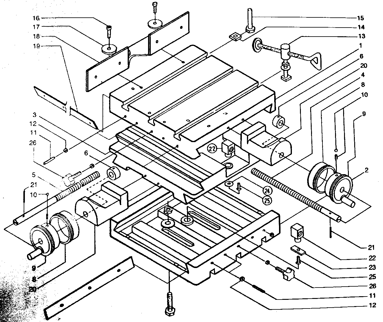

Mam w pracy stół krzyżowy Proxxon KT 150. Wymiary 200x200, zakres ruchów 150x150, do drobnych prac byłby całkiem zdatny gdyby nie luzy na nakrętkach śrub posuwu i śmieszna sztywność fabrycznej kolumny BFB2000. Ani to-to proste ani sztywne. Z tej racji stół został odkręcony od podstawy i zarzucony po próbach wyfrezowania okienek w obudowach z ABS i frezarka została przemianowana na wiertarkę stołową - przy przesuwaniu obudowy "z ręki" okienka wychodzą o niebo lepiej, bo przez palce czuć ugięcie zestawu i można to skorygować na żywo. Szkoda mi sprzęta, bo na pewno da się z niego zrobić jakąś sensowną frezarkę.
Luzy na jaskółkach dało się pokasować, ale luz na śrubach to ponad milimetr, przy skoku gwintu 2 mm.
Na przekroju widać te nakrętki - element numer 22. Obie osadzone tak samo - wywiercone w blatach gniazda, nakrętka z bloku brązowego/mosiężnego z wypustem walcowym wpuszczona w to gniazdo, od drugiej strony przytrzymane wkrętem M4 przez podkładkę.

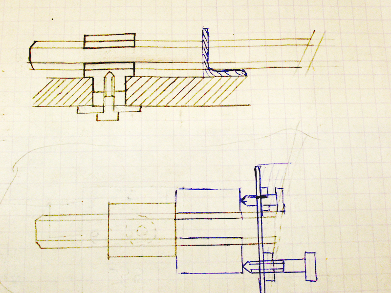

Da się coś z tym zrobić? Może druga nakrętka i kasowanie luzu w ten deseń:
Tylko tam mało miejsca na te śrubki regulacyjne

Przepraszam za bazgroły, trochę niewymiarowo (odległość śruba-stół jest większa w rzeczywistości). Ale powinny dać jakiś pogląd. Na niebiesko jest pomysł na skasowanie luzu.
Górny rysunek przedstawia mocowanie elementu z boku. Zakreskowałem podstawę stołu. Oryg. nakrętka osadzona jak dotychczas, dołożyłem kątownik, przez który przeszłaby śruba.
Dolny rysunek (rzut z góry) pokazuje moje przemyślenia na szybko. Druga nakrętka wysokości tej samej co pierwsza, dociskana śrubami (wkrętami) wkręconymi w płaskownik. Oryginalna nakrętka pozostaje, dorobiona może być z jakiegoś ślizgolitu* swobodnie zawieszona na śrubie, oparta o podstawę stołu i dociśnięta rzeczonymi wkrętami.
Zamiast płaskownika mogą być jakieś 2 sześciany mocowane jak oryg. nakrętka śruby trapezowej albo inne elementy mocujące wkręty od kasowania luzu. Miejsca na takie zabawy w stole jest dość, bo to nie są grube odlewy. Tylko czy coś takiego ma szansę zdać egzamin. Albo jakieś mocne sprężyny dociskające nakrętkę odpowiedzialną za kasowanie luzów.

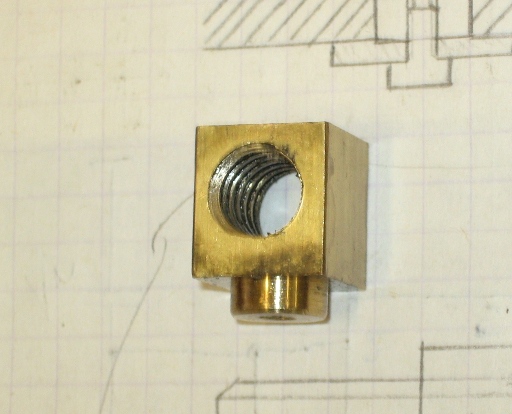

albo dodać dodatkowa nakrętkę z koronką
Obrazek do istniejącej jak poniżej
Koronka potrzebna jest do zabezpieczenia dodatkowej nakrętki przed obrotem razem z walkiem, a blokowana języczkiem z blaszki przykręconym do nakrętki pierwotnej.
Można nakrętkę przeciąć w ten sposób jeśli jest naddatek materiału dodając śrubki ściągające Obrazek ale to gorsza metoda, bo nie ściskamy skoku gwintu, tylko śrubę.
Generalnie aby skasować luz trzeba gwint w nakrętce albo "ścisnąć" albo "rozciągnąć".

Nakrętka przedstawia się tak:
Naddatku jest tyle, że możnaby się pokusić o 2 śruby M2.5 na przelot, tak jak na drugim zdjęciu w Twoim poście. Bo nagwintowane na 2.5 otwory mogą się okazać za słabe

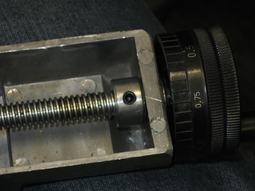

Jest jeszcze jedno wredne źródło luzu:
Ten pierścień jest osadzony na gładkiej części wałka. Parę obrotów i się luzuje.
Na śrubę (jej gładką część) są nabite kolejno korbka (sztywno osadzona kołkiem), podkładka mosiężna, obudowa, podkładka mosiężna i ów pierścień. Wkręt zabezpieczający (robaczek) potrafi przesunąć pierścień przy dokręcaniu :/

Post napisał: grg12 » 01 mar 2012, 14:10
Na wszelki wypadek zapytam - a przyjżałeś się łożyskowaniu śrub? Też mam KT150 - luzy są w okolicy 0,5mm z czego większość pochodzi od tego "łożyskowania". Jakby ktoś nie wiedział - śruba przechodzi przez otwór w odlewie - z jednej strony o ścianę odlewu opiera się pokrętło z drugiej pierścień oporowy zablokowany robaczkiem - odlew w tym miejscy nie jest specjalnie precyzyjny ( jest nawet pokryty "warstwa ślizgowa" w postaci farby którą pomalowano cały stolik) a pierścień blokujący jest dość krótki i lubi sie przekosić uniemożliwiając wykasowanie luzu - jak się zbyt dużo wykasuje pokrętło przez pół obrotu jest luźna, przez drugą połowę zablokowane). Pi razy oko - 3/4 luzów dałoby się usunąć przez splanowanie ściany odlewu i wyregulowanie pierścienia oporowego (no chyba że kolega już zamontował łożyska godne tego określenia :) )
