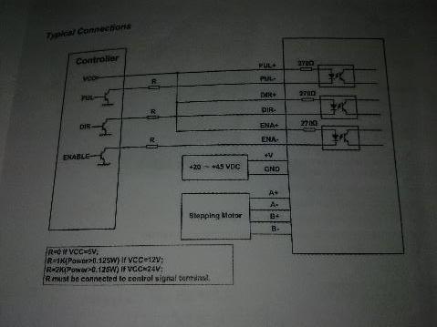

nadszedł czas pierwszego uruchomienia mojej maszyny, niestety zatrzymałem się na konfiguracji pinów w machu, silniki połączone są według tego schematu:
konfiguracje macha przeprowadzam za pomoca instrukcji sponsora forum.
krańcówki działają lecz silniki tak jakby "cykają"
Prosze o pomoc

Napisz coś więcej .. Co to za sterowniki itp.

Sterowniki to m545
silniki 3Nm 4.2A
ssk mb 1
wszystko podlaczone wedlug schematu i nic nie dziala po za krancowkami

Jeżeli masz wszystko podłączone prawidłowo, to zapewne nie poklikałeś właściwie w bombki na choince.
Ustawiałeś jakieś parametry, czy miałeś nadzieję że tak cudowny program jak Mach sam się domyśli co i gdzie jest podłączone ?
Takich jasnowidzących programów nie ma, nawet dużo lepsze od Macha domyślić się nie potrafią.
Ich wiedza kończy się na gniazdku LPT, co jest dalej, to TY musisz program poinformować.

rzeczywiście, masz racje, myślałem że po tym jak podam informacje jaki to jest rodzaj płyty głównej to będzie jasne to gdzie co musi być ustawione, próbowałem kombinować z pinami tak jak kolego mówisz (poradnik ze strony sponsora) no i niestety nic :cry:

Oprócz konfiguracji pinów trzeba tez ustalić prędkości, czyli ilość kroków na jednostkę długości.
Na jednostkę, bo program będzie też działał w calach, nie tylko w milimetrach.
Możesz mieć wszystko ustawione prawidłowo, tylko z niewłaściwymi wartościami i silnik będzie robił jeden obrót na godzinę ...

Sprawdź czy kabel LPT jest właściwy (są dwa rodzaje: 1-1 i z przełożonymi pinami, ma być 1-1).
Miałem podobne objawy.

Post napisał: sofix997 » 25 lut 2012, 14:16
kabel sprawdzony. jest 1-1
już mam dość tej całej frezarki
