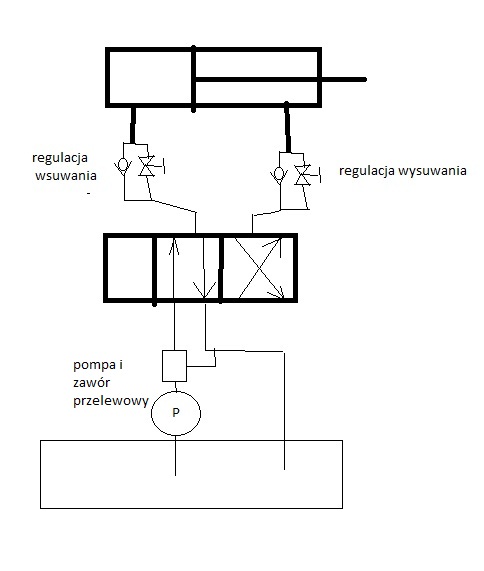

Mrozik
Posty: 747
Rejestracja: 19 maja 2007, 20:33
Lokalizacja: Wrocław
Post napisał: Mrozik » 28 lut 2012, 12:41
Zrobiłem rysunek, bez tłumienia dławikami będzie ci zdrowo to walić. Ważne są też przekroje przewodów - jak zbyt małe to pompa się męczy bez sensu.

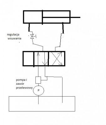

Mariuszczs
Posty: 2377
Lokalizacja: Sulmierzyce
Post napisał: Mariuszczs » 29 lut 2012, 22:42
Nie no to rozumiem, ale pytam o zastosowani jednego dławika bo przecierz w tą czy w tą stronę będzie olej dławiony a to przy pompowaniu a to przy wypychaniu z siłownika.
