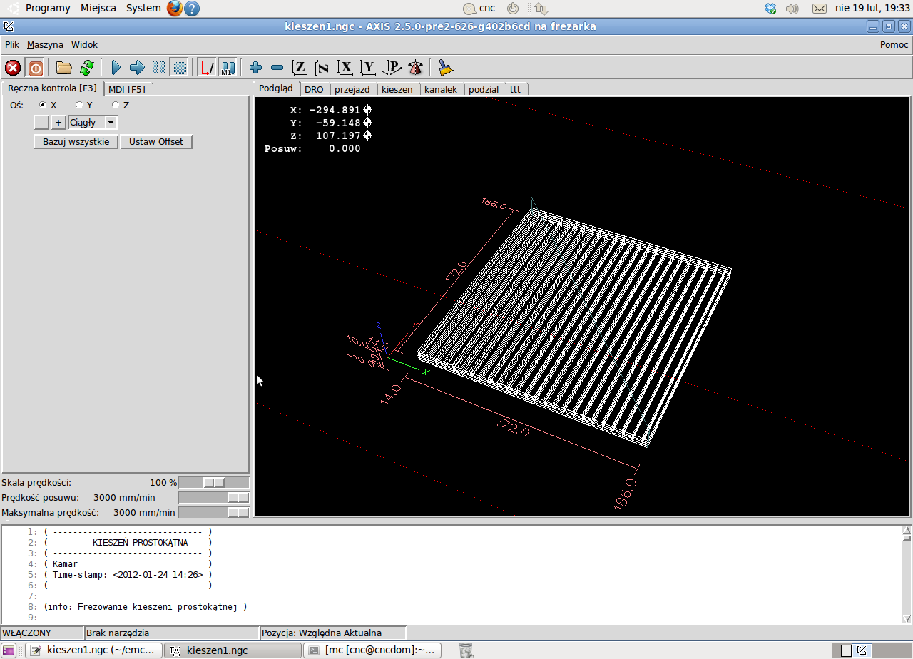

Mam takie pytanko, czy jest jakaś funkcja gCode dzięki której mogę wyfrezować określony obszar bez potrzeby pisania każdej ścieżki?
Nie bardzo wiem jak to ująć w słowa więc przejdę od razu do przykładu.
Mam materiał o wymiarach 200mm x 200mm x 20mm i chcę w nim wyfrezować kieszeń/otwór (sam nie wiem jak to nazwać) frezem o średnicy 1mm (i wiem, że to potrwa to dla celów dydaktycznych) o wymiarach 180mm x 180mm x 10mm, tak aby każda krawędź tej kieszenie była oddalona o 10mm od każdej krawędzi materiału, czyli na środku.
Czy muszę pisać każdą ścieżkę przejazdu osobno czy jest jakaś funkcja w której podaję wymiary kieszeni, jej punkt początkowy i głębokość - co w rezultacie skraca gCode o dobre kilkaset linijek :-)

W samym G-code nie ma, natomiast takie rzeczy robi się przy pomocy macro. W Machu pisane w VB, w LinuxCNC bezpośrednio w pliku z g-codem. LinuxCNC posiada wbudowany interpreter (język) obsługujący warunki i pętle oraz podprogramy.

Posty: 17278
Post napisał: kamar » 19 lut 2012, 19:39
Właśnie dziś pisałem dla siebie, dla NGCGUI jet na Linuxie.
Kod: Zaznacz cały
(         KIESZEŃ PROSTOKĄTNA    )
( Kamar                          )
( Time-stamp: <2012-01-24 14:26> )
(info: Frezowanie kieszeni prostokątnej )
/o<kieszen> sub
#<frez> = 8 (#1 =8 frez)
#<x_pocz> = 10 (#2 =20 X początkowy)
#<x_kon> = 190 (#3  =10 X końcowy )
#<y_pocz> = 10 (#4 =10 Y początkowy)
#<y_kon> = 190 (#5 =190  Y końcowy )
#<glebokosc> = -10 (#6  =-10 głębokość  )
#<glebokosc_poczatkowa> = 0 ( #7 =0 głębokość poczatkowa )
#<skok> =2 ( #8 =2 skok)
#<predkosc_bok> = 3000 ( #9 =60 prędkość bok)
#<predkosc_dol> = 1000 (#10 =40 prędkość dół)
#<pokrycie> = 1 (#11 =1 zachodzenie w mm )
#<przyrost>=[#<frez>-#<pokrycie>]
#<x_fak>=[#<x_kon>-[#<frez>/2]]
g17 g21 g61
/g0 x[#<x_pocz>+[#<frez>/2]] y[#<y_pocz>+[#<frez>/2]]
/g0 z2
m3 s1
m8
#<akt_glebokosc> = #<glebokosc_poczatkowa> ( aktualna glebokosc )
#<x_akt>=[#<x_pocz>+[#<frez>/2]]
o100 while [#<akt_glebokosc> GT #<glebokosc>]
     #<akt_glebokosc> = [#<akt_glebokosc> - #<skok>] ( ustalenie glebokosci )
     ( jezeli nizej limitu to jade max )
     o110 if [#<akt_glebokosc> lT #<glebokosc>]
     	  #<akt_glebokosc> = #<glebokosc>
     o110 endif
     g0 x#<x_akt> y[#<y_kon>-[#<frez>/2]]
     g0 z#<akt_glebokosc>
     G1 Z#<akt_glebokosc> F#<predkosc_dol> ( dobieranie poczatkowe )
     y[#<y_pocz>+[#<frez>/2]] f#<predkosc_bok>
o120 while [#<x_akt> lt  #<x_fak>]
     #<x_akt>=[#<x_akt>+[#<frez>-#<pokrycie>]]
     o111 if [#<x_akt> gT #<x_fak>]
     	 #<x_akt> = #<x_fak>
     o111 endif
   #<dodaj>=[#<x_akt>+#<przyrost>]
     x#<x_akt>
    G1 y[#<y_kon>-[#<frez>/2]] f#<predkosc_bok>
     o112 if [ #<dodaj> gT #<x_fak>]
     	#<dodaj> = #<x_fak>
     o112 endif
     x#<dodaj>
      #<x_akt>=[#<x_akt>+#<przyrost>]
o120 endwhile
g0 z10
o100 endwhile
g0 z10
o130 while [#<akt_glebokosc> GT #<glebokosc>]
     o131 if [#<akt_glebokosc> lT #<glebokosc>]
     o131 endif
g0 z[#<akt_glebokosc> +1]
  g1 y[#<y_pocz>+[#<frez>/2]]
x[#<x_kon>-[#<frez>/2]]
o130 endwhile
g0 z10
m30
/o<kieszen> endsub
