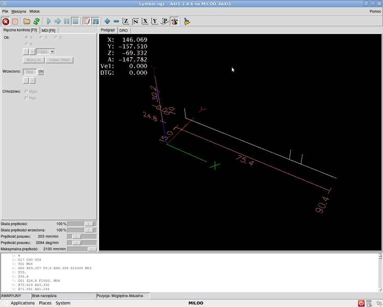

Dziś rozpocząłem działania nad przygotowaniem sterowania do pracy z 4-osią.
Pytanie mam do bardziej doświadczonych kolegów, czy w zakładce podgląd da się obserwować pracę 4 osiową?
Przeglądam forum, Google, YouTube i LinuxCNCKnowledgeBase - póki co nie znalazłem
odpowiedzi jak to zrobić.

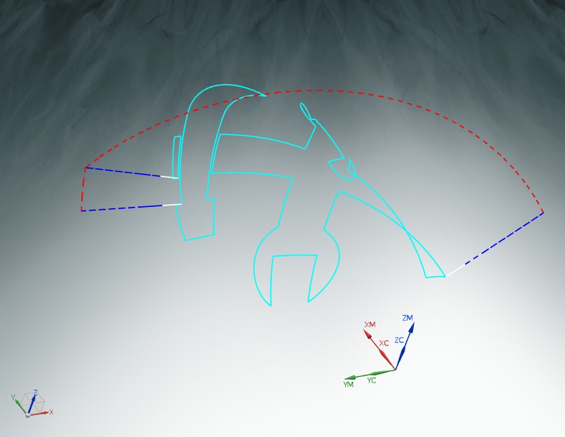

Zaprogramowana ścieżka:
Wyświetlenie programu na sterowaniu:

Post napisał: ter_haar » 19 lut 2012, 09:22
zordon666 pisze:Pytanie mam do bardziej doświadczonych kolegów, czy w zakładce podgląd da się obserwować pracę 4 osiową?
Z tego co ja wiem, jak na razie nie da się. Działa podgląd osi xyz(oraz uvw - ale podglad jest suma osi x+u, y+v, z+w, więc czasami wyglada to smiesznie).
Ktoś robi 'prawdziwy' podglad dla maszyn xyuv (czyli dla hotwira) - poszukaj na forum, pisalo się o tym troszku.
Moje gcody, gdzie mam prace w osiach xya, albo xyb na podgladzie są płaskie - jakoś mi to szczególnie nie przeszkadza, więc nawet zbytnio nie szukałem czy da się to jakoś zwizualizować, więc może ktoś to już zrobił, ale ja o tym nie wiem.

Post napisał: zordon666 » 19 lut 2012, 11:15
Hej
Naszukałem się i jak na razie bez sukcesu :(
W jednym z tematów jest dyskusja na temat wizualizacji 5-osiowej maszyny, na podglądzie
sterowania widać program (Film)
No nic, obejdzie się bez wiernej wizualizacji.
Programy pisze w NXCAM, postprocesor stworzyłem z PostBuilder ( ale muszę zbudować prowizorkę z drewna bo znudziły mnie kręcące się silniki i animacja na sterowniku - będę widział czy to jeździ jak powinno :)

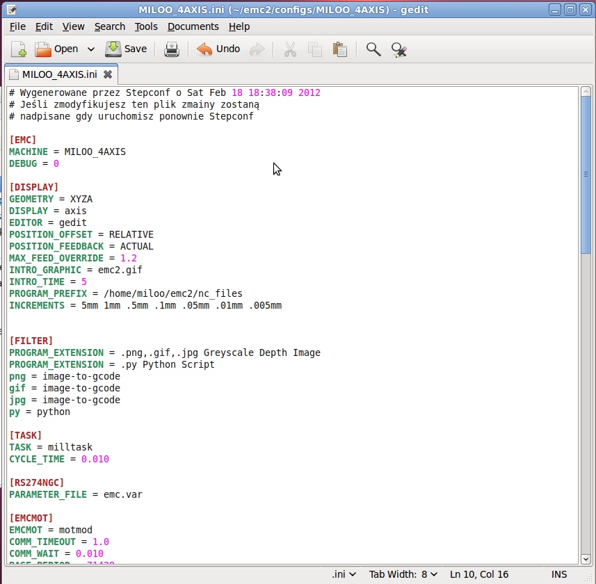

Post napisał: micges » 19 lut 2012, 15:56
Dodaj do pliku ini:
[DISPLAY]GEOMETRY = XYZA

Post napisał: zordon666 » 19 lut 2012, 16:47
Wpisałem, ale bez zmian.
Wykonałem wpis w kategorii DISPLAY

Post napisał: micges » 19 lut 2012, 17:11
Wklej gkod, spróbuję go poprawnie zwizualizować

Post napisał: micges » 19 lut 2012, 18:35
spróbuj GEMOETRY = XYAZ

Post napisał: zordon666 » 19 lut 2012, 18:50
zmieniło się wyświetlanie, program dalej jest nieczytelny, ale teraz to kolko?
Spróbuje różnych ostawień osi w GEMOETRY
