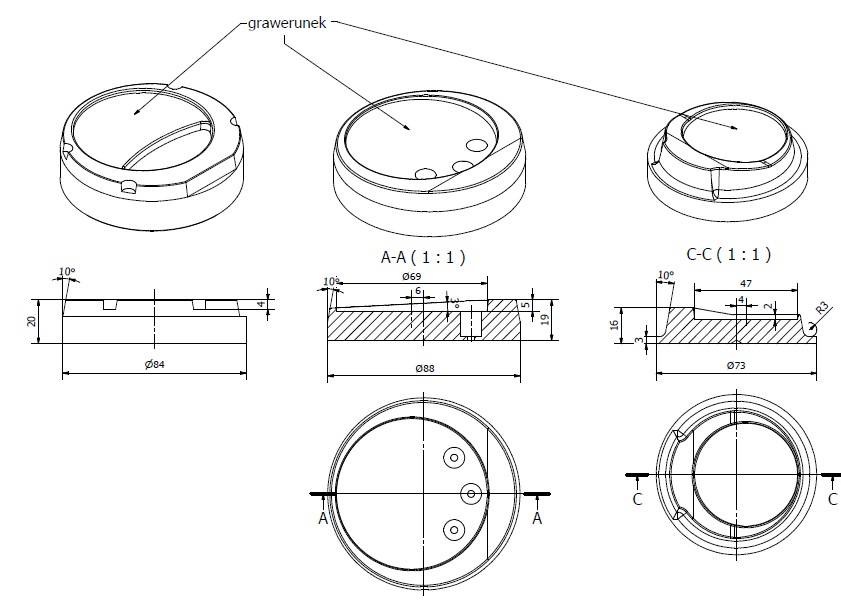

Witam!
Jestem nowy na tym forum wiec z gory przepraszam jesli umiescilem temat w zlym dziale.
Mam pytanie do ludzi z branzy programowania oraz wykonywania narzedzi na maszynach CNC.
1.CZy do wykonania elementow ze zdjecia wystarczy ploter grawerujący czy potrzebna jest frezarka cnc? Jest to aluminowy krążek (klika gabartyow podalem na rysunakch) na ktorym bedzie grawerunek glebokosci 0,4-0,6mm frezem 0,5-0,7mm. Oczywiscie wiekszosc operacji mozna wykonać na frezarce uniwersalnej ale wchodzi w gre tylko CNC. Dodam ze elementem wyjsciowym do stworzenia czegosc takiego jest aluminowy krązek ktory beddzie mial juz wykonane glowne wymiary(średnice i wysokosc) wiec wystarczy tylko wyrzezbic rozne ukosy i zrobic grawerunek. Wysokosc takiego krązka siega czasami 50-60mm
2. Czy maszyny typu:
http://mill.pl/plotery_frezujace_seria_abc.php
http://www.dobreplotery.pl/stepfour,i,68.html
http://www.grawostar.pl/Main_Display.ph ... at_lev1=82
http://www.grawerka.net/Main_Display.ph ... at_lev1=55
poradza sobie z tymi elementami? z grawerunkiem napewno ale czy z stworzeniem kształtu? Dodam ze chce przeznaczyc na maszyne ktora bedzie zdolna robic te 2 operacje max 10tys.zł.

Ad 1 - frezarka i to conajmniej 4 osie (optymalnie 5 osi)
Ad 2 - nie, a co do ceny dodaj jedno zero po jedynce - jeśli to miałaby być produkcja seryjna

Do tego typu grawerów wystarczy koledze zwykła maszynka 3 osiowa. Posłuży do tego specjalne narzędzie, o którym mowa w poniższych linkach:
Link 1
Link 3
Link 4 - z wytłumaczeniem jak to działa.
