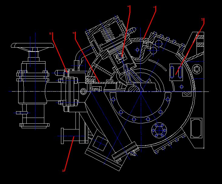

Czy jest to śruba wkręcona w otwór nieprzelotowy? prawidłowo narysowane?

Wyglda to niezle. Jedyne co ja bym zmienil to glebokos otworu albo dlugosc gwintu. Glebszy otwor albo krotszy gwint

Źle. Do poprawy dół rysunku w miejscu styku gwintu śruby z gwintem otworu i sam otwór.

Ad1. Tak.
Ad2. Jest narysowane źle i niechlujnie !!!

Przede wszystkim linia gwintu powinna być narysowana linią cienką, a u Ciebie te linie się wcale nie różnią.
http://www.itcimp.pwr.wroc.pl/~rysunek_ ... gwinty.htm - powinno pomóc.

Tu masz pokazane prawidłowo narysowane gwinty w otworach :wink:
