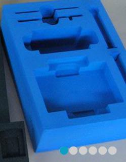

Potrzebuje kilku informacji na temat obróbki pianki polietylenowej
Wiem mało.
Na własne potrzeby firmy mam się zająć produkcją wkładek w deseń jak w załączniku.
Urządzeniem jakie będę potrzebował jest ploter frezujący w trzech wymiarach.
Trochę czytałem o ploterach na forum i wiem że zakup będzie ciężki więc bardzo proszę o jakieś podpowiedzi co do wyboru maszyny.
Powierzchnia robocza 2000 x 1000
Mam pytanie jak wygląda proces produkcyjny.
Z modelowaniem 3D daję sobie radę ale zastanawiam się czy programowanie takiej maszyny będzie wykonalne przez amatora, czy dopiero po 3 latach nauki.
Pozdrawiam i dzięki z góry

Hmm tu nie potrzeba wielkich programów 3d. Odrobina kumatości i wprawy i do wyfrezowania pianki z Twojego zdjęcia to się z palca pisze program.
Jeśli chodzi o maszynę to bym poszukał czegoś o lekkiej konstrukcji a szybkiego. Nie sądzę aby interesowała Cię nie wiadomo jaka dokładność a że obciarzenia maleńkie to myślę że nawet ploter na paskach mógłby dać radę a niewątpliwie byłby szybki. Jeśli Ma być to tylko pianka to pomyślałbym o zbudowaniu maszyny albo samemu albo zlecić takową bo to specyficzna maszynka będzie moim zdaniem. Co nie zmienia faktu że normalną frezarka czy ploterem też dasz rade skoro u mnie taka pianka się frezuje 300 kilową frezarą do metalu :)
Od razu pomyślałbym o trójfazowym wrzecionie malutkiej mocy chłodzonym wodą żeby było cicho oraz wyciąg bo syfu będzie sporo.
