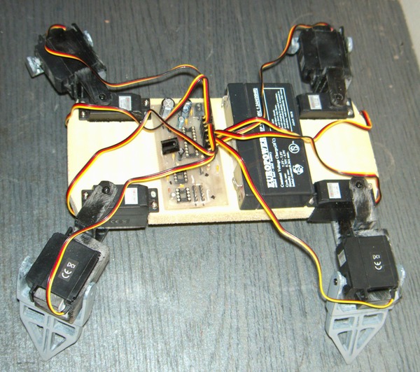

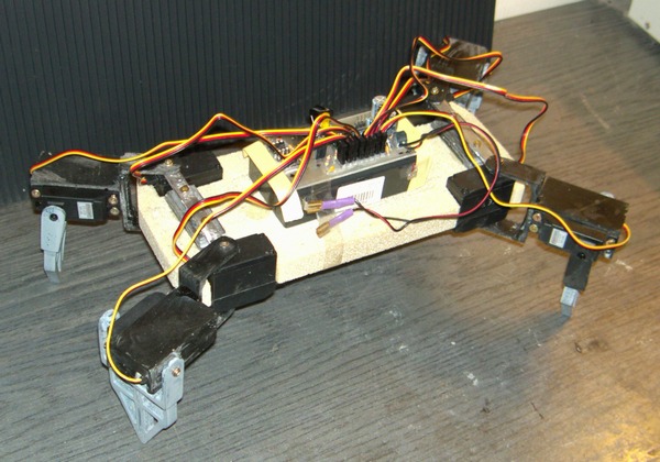

Płytka juz jest
Robot (prototyp) gotowy.
Właśnie uczy się chodzić.
W asemblerze to trochę upier*** ale fajne bo maszynka robi dokładnie to co chcesz i w tym momencie co chcesz a nie jak w tworach Microsoftu.
Myślę, że do jutra zatańczy i zaśpiewa.
[ Dodano: 2007-03-10, 21:06 ]
Film z nauki chodzenia:
www.inf-el.com/roboty/test1.avi (1.7 MB)
www.inf-el.com/roboty/test2.avi (2.8 MB)
Podstawowe dane robota:
Wymiary podstawy robota: 24 x 10 x 1.8 cm (z żywicy) - tymczasowo.
Zasięg ramienia = 13 cm
Maksymalna długość z wyciągniętymi ramionami = 49 cm
Prześwit pod podwoziem = 6 cm
Rozstaw nóg (podczas stania) = 21 cm
Ciężar (nie mam małej wagi) - około 1.5 kg
Zasilanie: akumulatorek 6V, 1.2AH
Mózg = procesor AT89C2051, kwarc 11.0591MHz
Program sterujący napisany w assemblerze (na razie 1.4 KB - najwięcej procedury chodzenia)
Pobór prądu = w porywach 3 A, podczas normalnego chodzenia około 1 A
Serwomechanizmy (8 sztuk) = Pro Standard SERVO ES-30 JR (z Conrada za 26 zł szt.)
- Czas nastawiania przy 4,8 V: 0,19 s
- Moment nastawienia przy 4,8 V: 28 Ncm
Na pokładzie czujnik podczerwieni(do sterowania robotem) , pamięć EEPROM, Zegar.
W przyszłości: czujnik odległości na podczerwień (będę wtedy chyba musiał zrobić sterowanie radiowe bo się mogą zakłócać)
- Załączniki
- Gotowy prototyp
- got_prot.JPG (138.72 KiB) Przejrzano 1972 razy
- suwmiarka dla oddania skali.
- robsuf.JPG (127.81 KiB) Przejrzano 1948 razy
- Widok z góry
- robzgory.JPG (169.92 KiB) Przejrzano 1962 razy
Ostatnio zmieniony 12 mar 2007, 13:56 przez Inf-el, łącznie zmieniany 3 razy.
