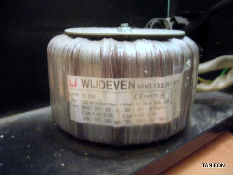

Zasilacz stabilizowany moc 330W na bazie transformatora troidalnego...
Wyjscia z pradem stałym to 5V - ?A , 12V - ?A , 24V - 8A , 48V - 4A
Niestety nie posiadam miernika tak więc nie umiem dokładnie ustalić napięcia.. ehh

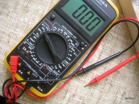

tanifon pisze:Nie posiadam miernika więc nie umiem dokładnie ustalić napięcia.. ehh
Jak się dobrze zakręcisz, to kupisz za dziesięć złotych.
Możesz jeszcze iść do wróżki, ale pewnie zapłacisz drożej.

[ Dodano: 2012-02-19, 12:13 ]
tuxcnc pisze:
Oto pomiary zasilacza :
DANE TECHNICZNE: Typ: TE-330
Napięcie wyjściowe 12V, prąd wyjściowy: 16A
Napięcie 5V, prąd wyjściowy: 6A
A za chwile testy pod obciążeniem ...
[ Dodano: 2012-02-19, 13:05 ]
Hmmm... napięcie 24v okazało się za słabe!
Przełożyłem zasilanie na silniki 12v i ... ruszyło :)
