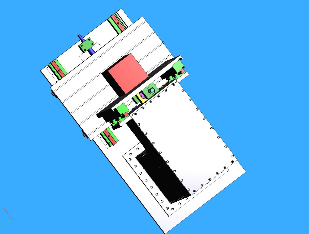

Witam wszystkich.
Już od dawna noszę się z zamiarem budowy frezarki. Wstępnie mam już projekt całości.

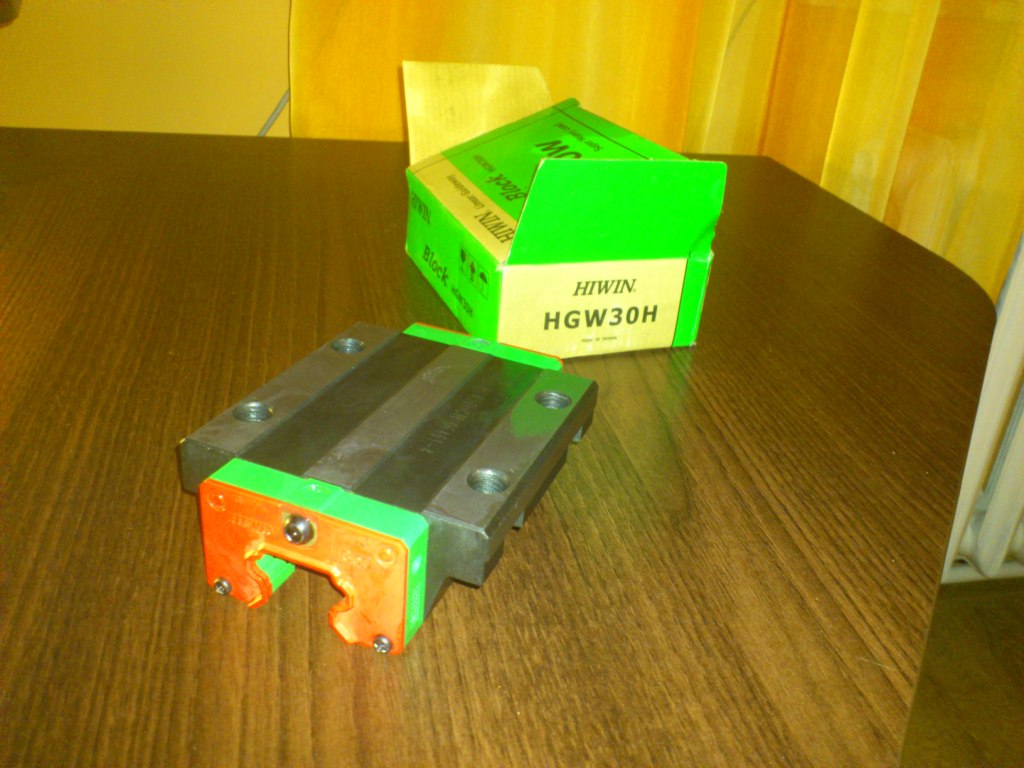

Posiadam już do niej odpowiednio części :

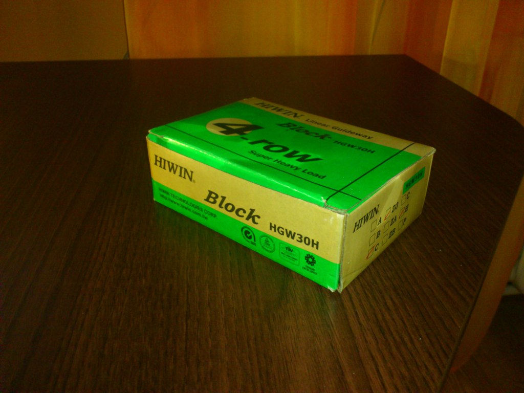

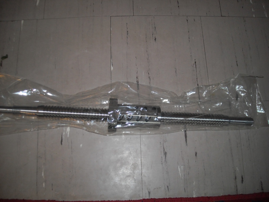

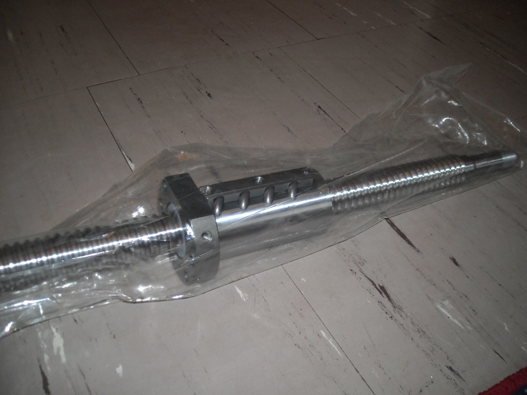

Śruby NSK fi 36:
Prowadnice i wózki HGW 30H

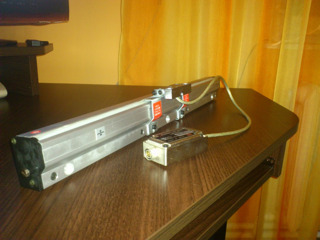

Oraz liniały pomiarowe, nie ma ich jeszcze uwzględnionych w projekcie
Aktualnie zatrzymałem się na etapie wykonywania poszczególnych części oraz poszukiwaniu odpowiednich serwonapędów.
Całe sterowanie mam zamiar zrealizować za pomocą jakiegoś całego systemu sterowania, jakiego jeszcze nie wiem jestem na etapie poszukiwań i zbierania wiedzy na ten temat.
Pozdrawiam.

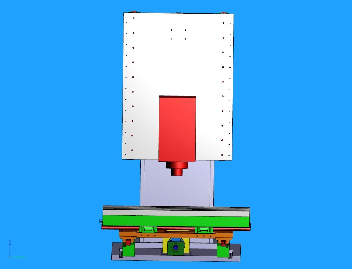

Sam zamierzam coś takiego zbudować.
Trochę nie podoba mi się oś Z , taka nieproporcjonalna do całości płyta do której przykręcone jest wrzeciono. Na twoim miejscu zamieniłbym miejscami wózki i szyny .

Wrzeciono jest nieproporcjonalne jest dodane tak tylko do wyglądu. Wrzeciono to oddzielna bajka, oddzielny projekt.
Co do wyglądu, raczej przy projektowaniu nie kierowałem się wyglądem tylko sztywnością układu. Frezarka zastosowana będzie do frezowania pełnej gamy stali.

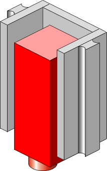

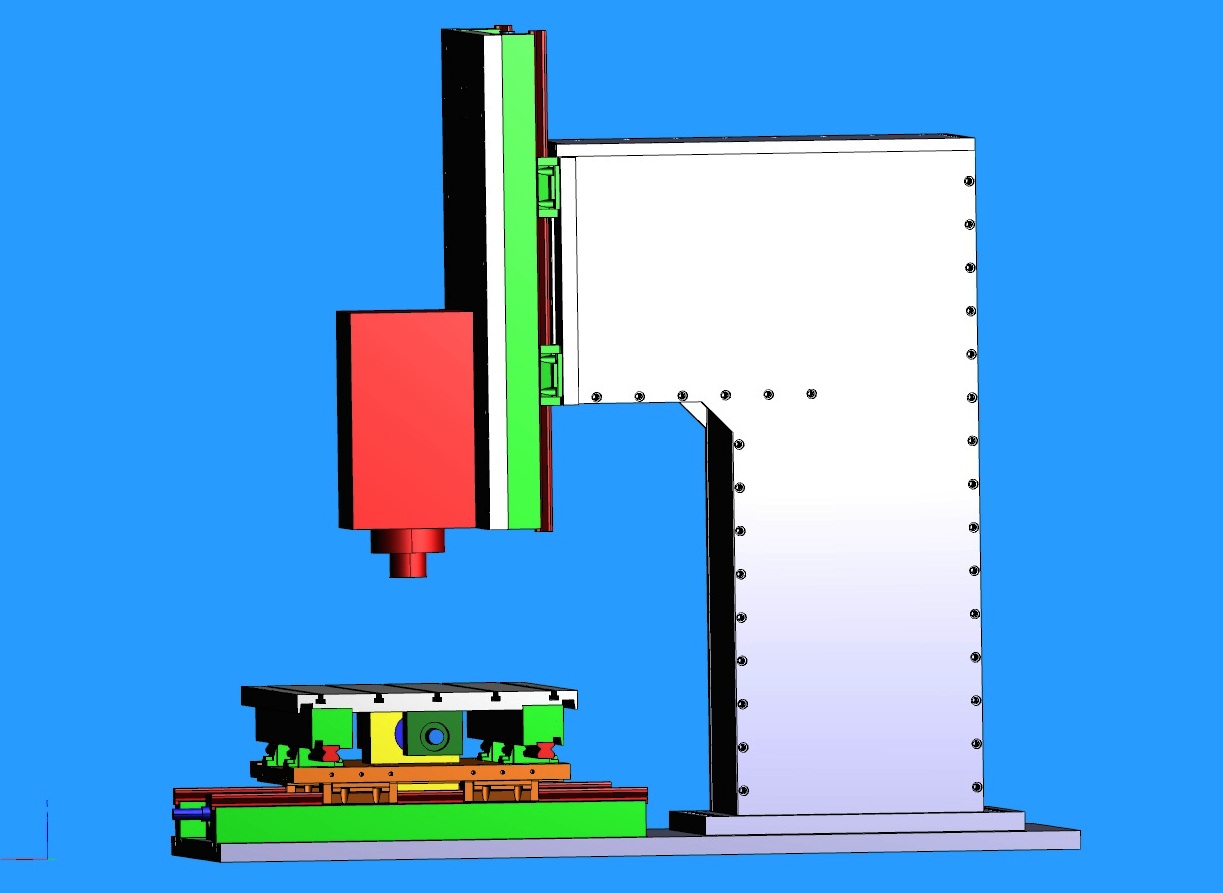

@kommodor: Jeżdzące szyny w naturalny sposób dają dobry prześwit. Uważam, że to dobre rozwiązanie, chociaż zastanawiam się, czy nie lepiej by było wsadzić wrzeciono w ceownik z szynami po bokach - wydaje mi się, że powino być ciut sztywniej, chociaż trudniej będzie wózki zamontować.

Jak dla mnie za szeroka plyta zetki i fakt ze ceownik byłby ciekawym pomyslem

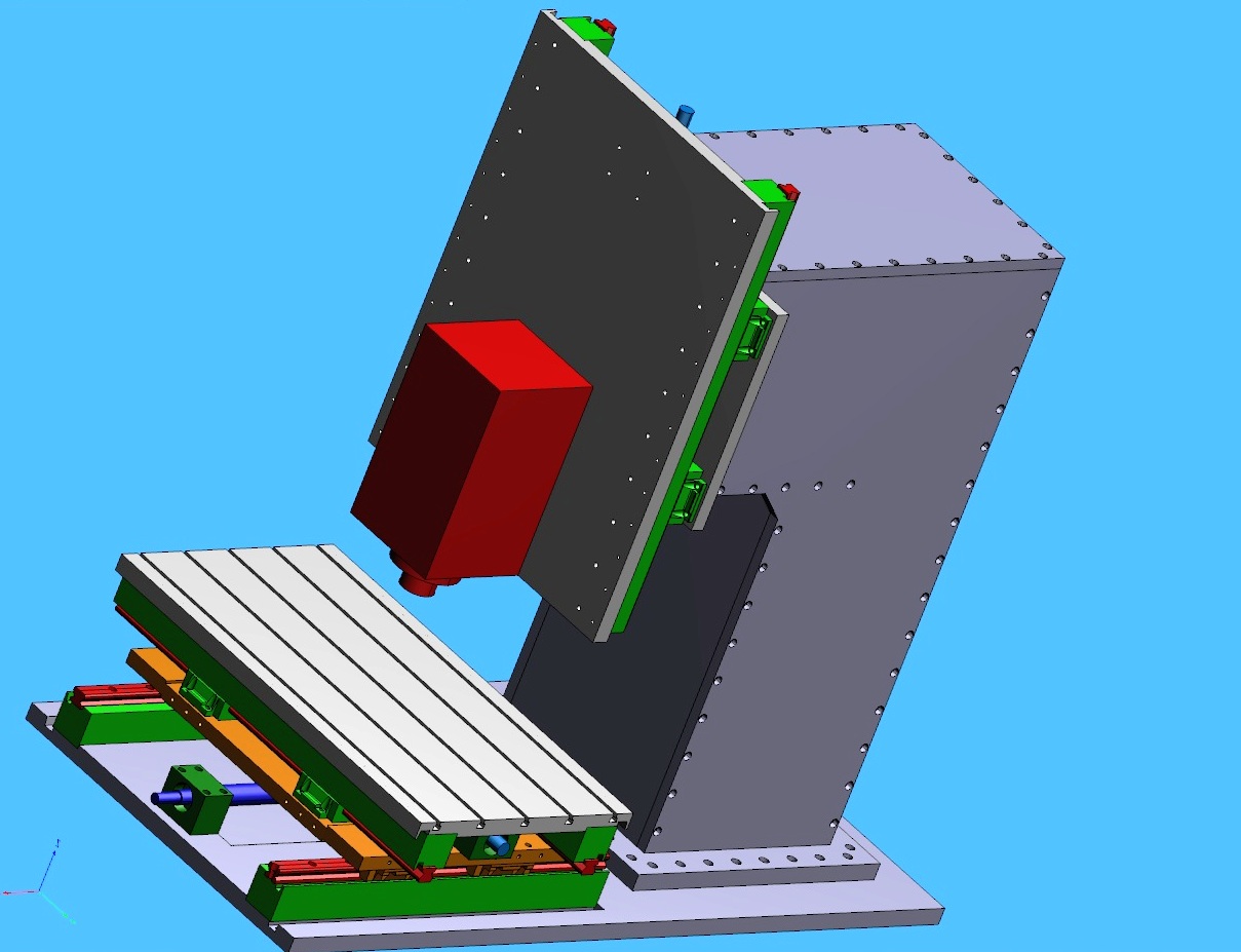

No i płyta jako podstawa tez wg mnie niezbyt pomysł. Pospawałbym pod nią jakąs kratownice.

A sorki zapomniałem o podstawie wspomnieć. Będzie jeszcze tam solidna masywna podstawa ale to szczegół, najważniejsza jest cześć mechaniczna.
Widziałem ta galerie, ale niestety nie mam gdzie zrobić odlewów takiej wielkości, a o spawaniu nie ma mowy.
Co do wrzeciona to nie sugerujcie się wielkością, wrzeciono jest w fazie projektowani i jeszcze nie wiem jaką będzie miało wielkość itd. jeśli będzie wszystko to zaprezentuje, lecz nie wykluczam ze wrzeciono może zająć całą powierzchnię płyty.
Oczywiście cały napęd osi Z jest jeszcze do dopracowania ale raczej przy zakresie pracy 380mm słaba była by sztywność jeśli rozstaw prowadnic byłby 200mm, aktualnie jest to 400mm.

Jak 10kW, to zdecydowanie za cienkie niektóre elementy konstrukcyjne - np. podstawa. Jakaś skrzynka zalana betonem na przykład wydaje się odpowiednia.
