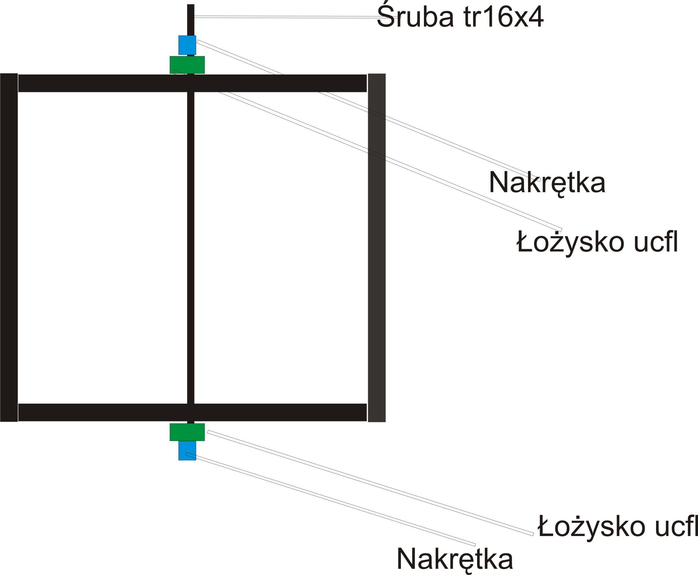

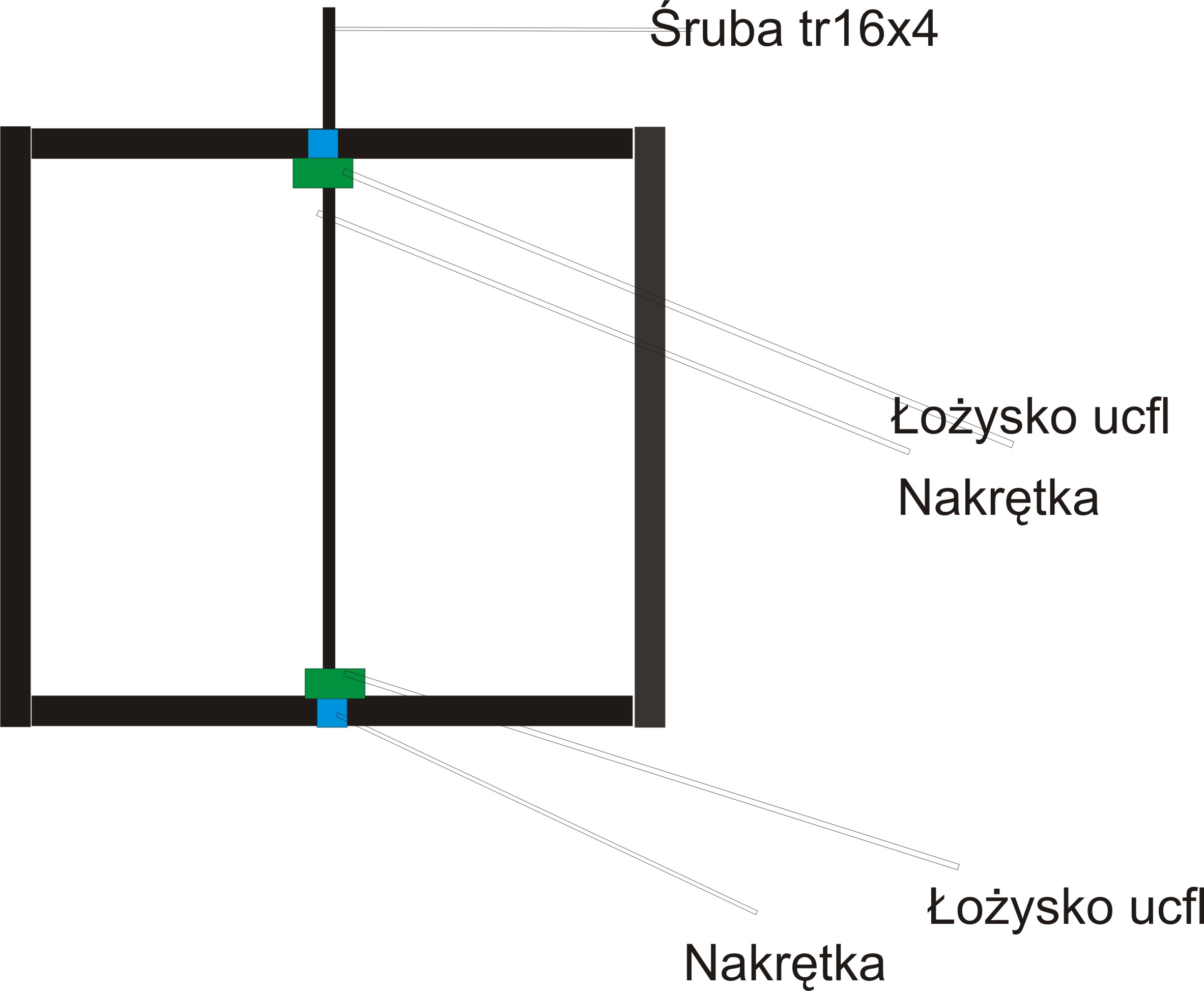

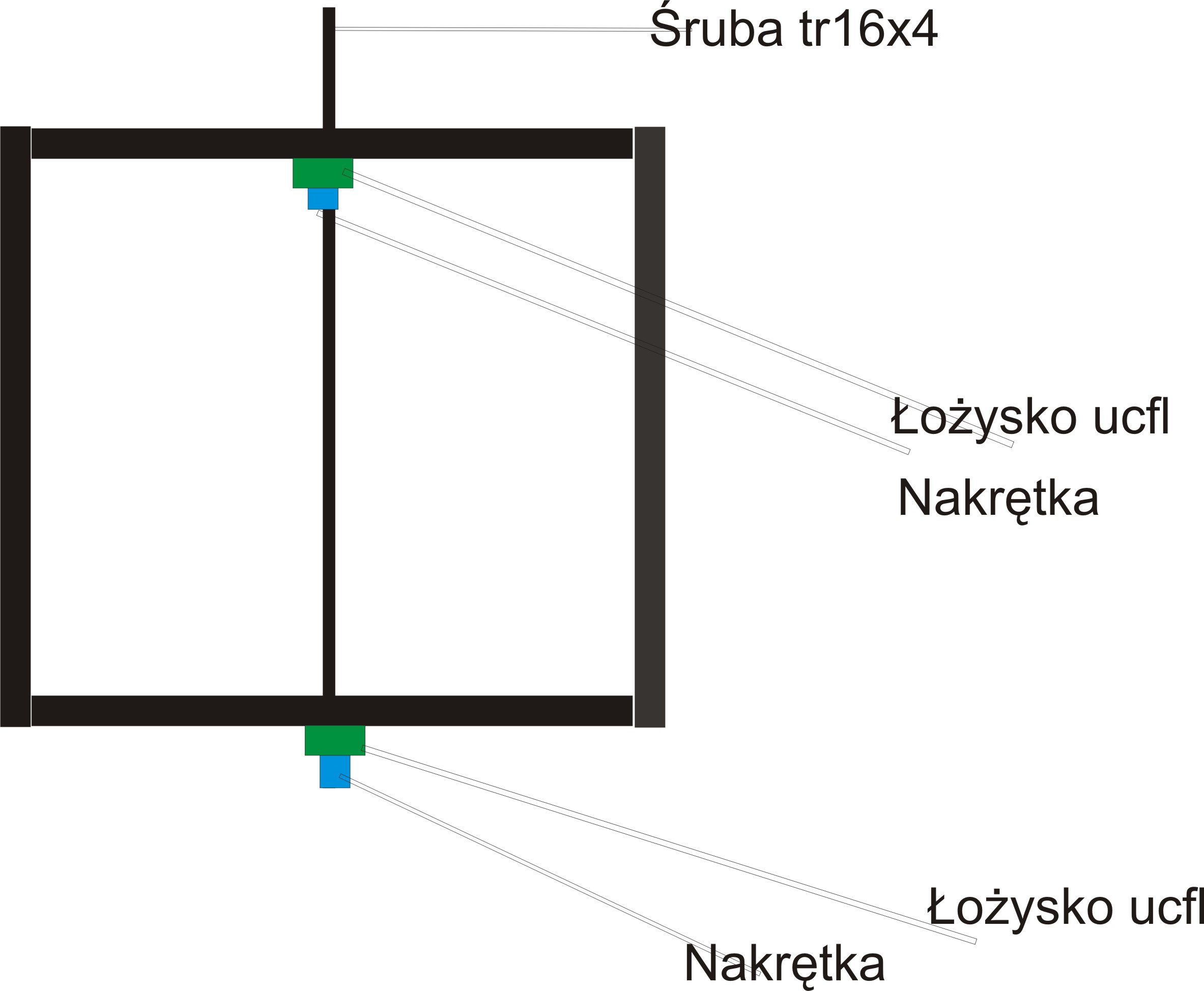

Witam buduje swoja pierwszą frezarkę cnc i jak zawsze jest jakieś ale :???:
posiadam łożyska UCFL201 oraz śruby trapezowe tr16x4
Który sposób łożyskowania jest najlepszy do maszynki rysunek ukazuje oś y. Zrobiłem kilka poglądowych rysunków. Liczę na wasza pomoc i opinie.
Kliknij na zdjęcie aby powiększyć

Ja to widzę trzy takie same rysunki ...
często łożyska mają możliwość wkręcenia z boku małej śrubki by śruba napędowa się nie przemieszczała podobnie nakrętki montowane powinny być z obu stron łożyska.

poprawiłem rysunki nakrętki są po to aby z kontrować łożysko aby się nieprzemieszczało który montaż łożysk wybrać (podałem trzy rodzaje) :mrgreen:

Gdy oś jest dłuższa niż powiedzmy 1 m warto tak umieścić łożyska i nakrętki by można było naciągnąć nieco śrubę jak strunę coby mniej hulała.

Post napisał: mitek » 29 sty 2012, 11:03
czyli pierwsza wersja była by najciekawszym rozwiązaniem choć nadal myślę że nakrętka powinna być z obu stron łożyska wtedy jeszcze bardziej pozbędziesz się drgań i ewentualnych luzów z czasem.

Wiem że te łożyska nie są najlepsze ale do pierwszej konstrukcji mogą być. Napiszcie jakie rozwiązania macie w swoich maszynkach :smile:

Post napisał: mitek » 29 sty 2012, 12:05
w CNC mam śruby po obu stronach łożyska i dodatkowo takie małe kontrujące w tulejkach (cześć łożyska) a w polerce tylko te małe bez śrub bocznych no ale tam nie jest konieczna dokładność no może do 5mm :)
