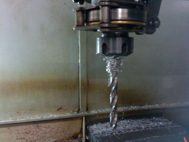

Witam od niedawna mam problem z dość częstym owijaniem się wióra na wiertło.Zdarza się to często po dosłownie trzech sztukach. Jest to otwór przelotowy w aluminium.Wiertło rozwierca otwór a pozniej jest on gwintowany. Wiertło ma sredn.8,6mm.Jeżeli możecie pomozcie rozwiązać mi ten problem.Z gory dziękuje. Do wgladu przesyłam fotkę wiertłaObrazekObrazek

zastosuj cykl wiercenia z łamaniem wióra co 1mm (wysokość podnoszenie w celu załamania 0,2mm) ewentualnie podaj na jakich parametrach to wiercisz i jak głęboko (zwykle prze stali łamanie wióra co 1mm wystarcz nie wiem jak to będzie w alu.)

Do aluminium proponowalbym inne wiertelko. Takie z trzema piorami.

Zwieksz posuw i zmniejsz obroty.
Podaj jakich uzywasz parametrow
Widac, ze wior jest maly.
Wiertlo jest dobre
Kazde parametry sa idealne, czasami tylko narzedzia sa malo wytrzymale :-)

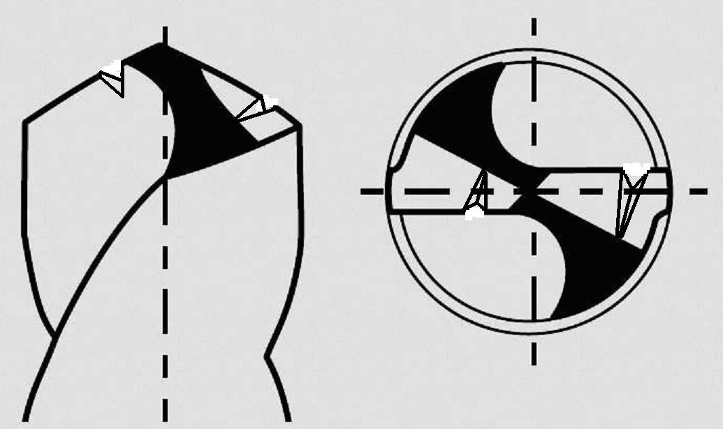

Post napisał: RomanJ4 » 08 mar 2020, 00:32

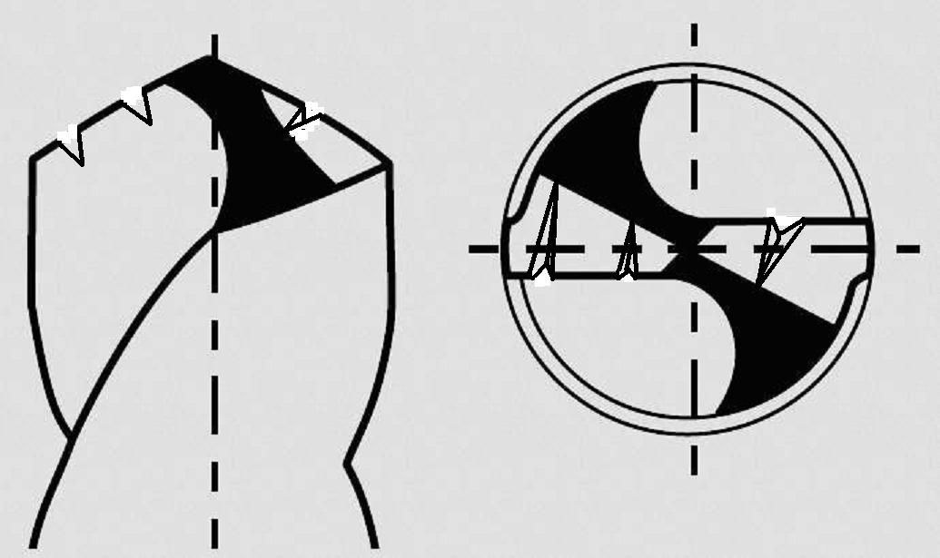

Spróbuj prostego tricku z nacinaniem ostrą krawędzią ściernicy krawędzi skrawającej, z jednej strony na środku, z drugiej w 2 miejscach tak by się nie pokrywały podczas obrotu,
lub przy mniejszych średnicach po jednym nacięciu na stronę, ale niesymetrycznie..
