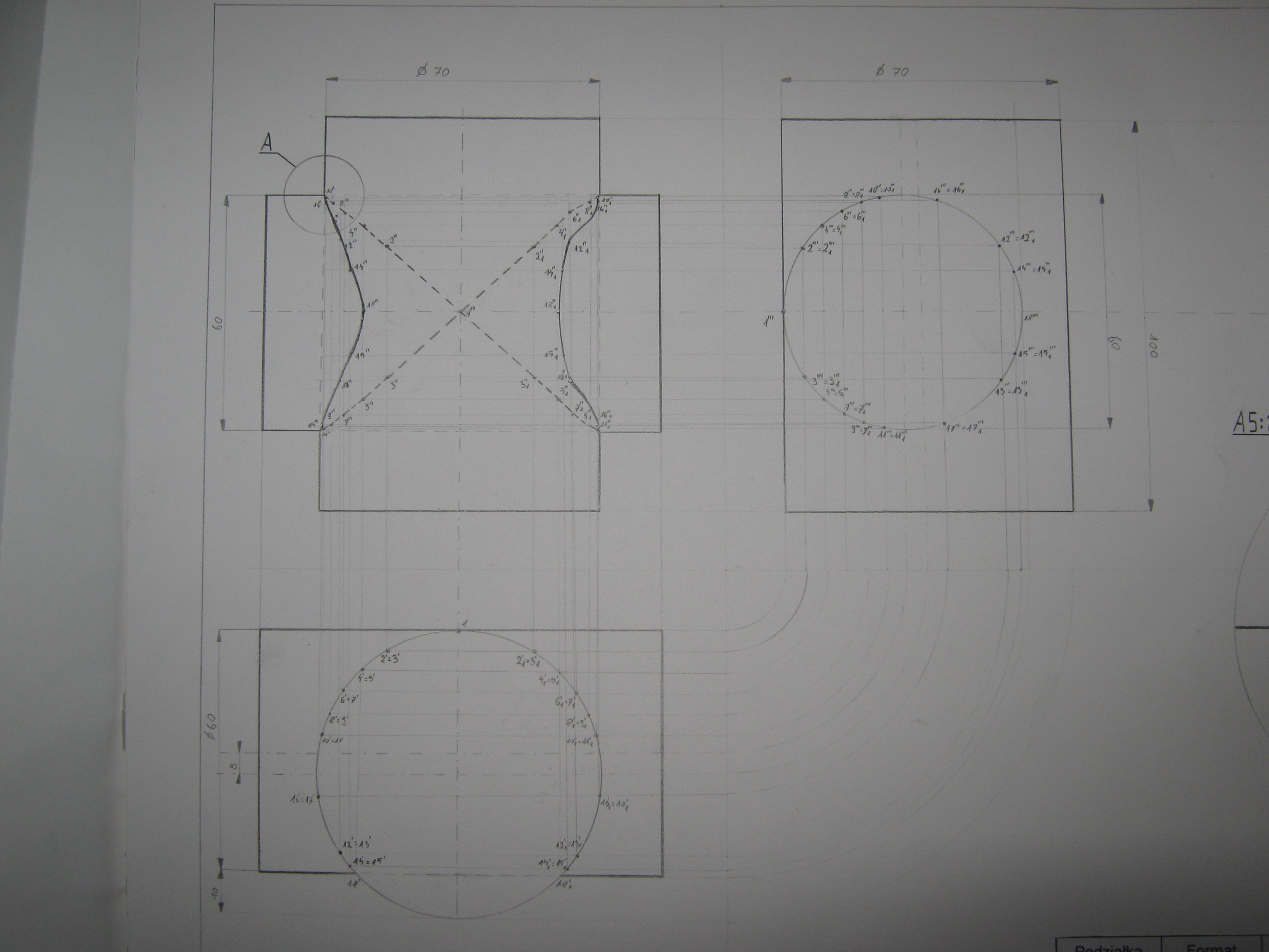

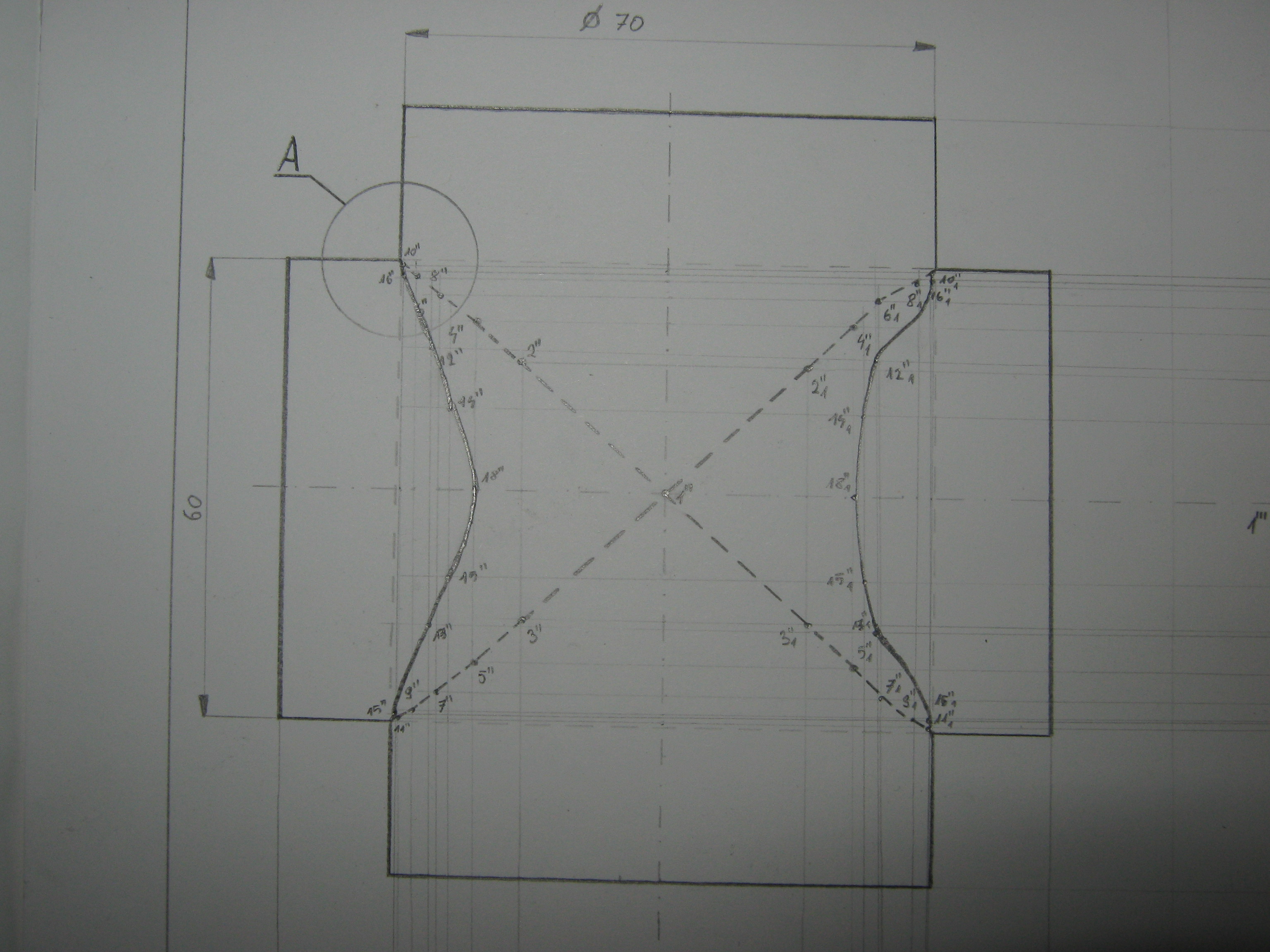

Witam, oddawałem rysunek profesorowi ale powiedział że w jednym miejscu jest źle. Nie wiem jak ten wycinek powinien wyglądać ?
Chodzi o to miejsce gdzie profesor zaznaczył czerwonym długopisem.
Jest to powiększenie.

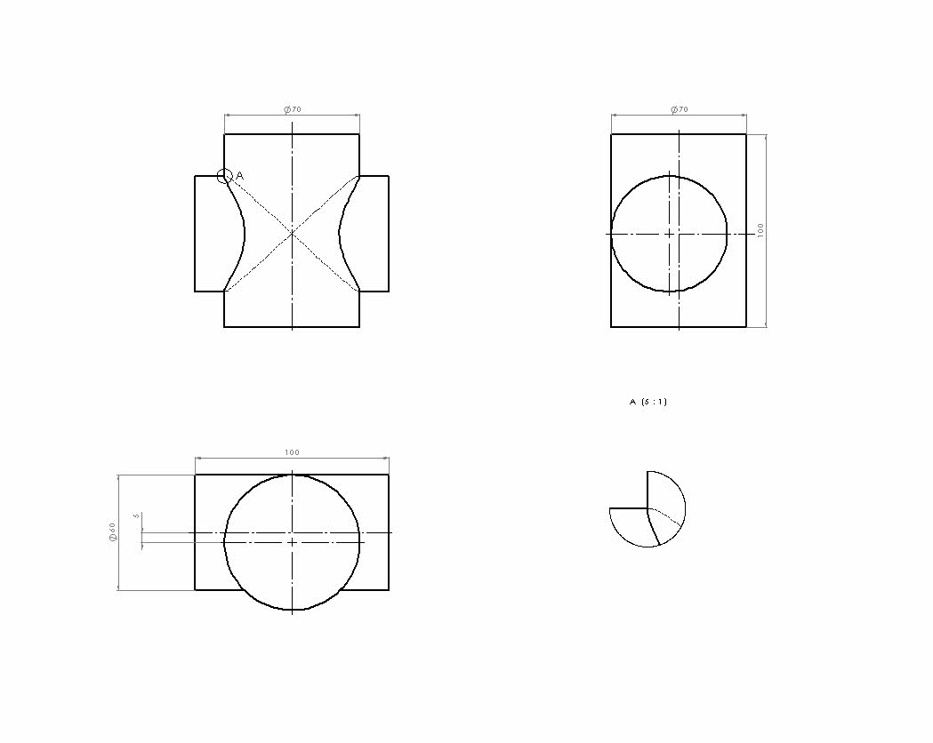

Moze cos takiego????

rc666
Posty: 1364
Post napisał: rc666 » 25 sty 2012, 17:30
Poprostu, narysowalem sobie i mam.

Chodzi mi jaką masz pewność że to dobrze jest ? Z jakiegoś programu czy coś ?
WZÓR
Posty: 8598
Lokalizacja: Oława
Post napisał: WZÓR » 25 sty 2012, 17:46
pawel30w pisze:Chodzi mi jaką masz pewność że to dobrze jest ? Z jakiegoś programu czy coś ?
Jak kolega rc666 rysuje , to na pewno jest dobrze. :wink:
P.S.
.... rysuje z głowy , a programu użył jako ,,instrument''.

Mnie sie wydaje, ze kolega narysowal rysunek nie symetryczny stosujac linie symetrii - chyba ;)
clubber84
Posty: 1212
Lokalizacja: Zach-Pom
Post napisał: clubber84 » 25 sty 2012, 22:21
Nie chyba, tylko napewno, wystarczy spojrzeć na oba boki przenikniętego wałka (zdj. rysunku odręcznego, rzut na górze po lewej), jeśli to jest przeniknięty wałek, to profesor chyba sam niedowidzi, skoro tylko jeden błąd zauważył. Na ościennych rzutach jest przekrój w kształcie okręgu, ale już samo przeniknięcie wałka nie jest okręgiem, jest owalem i to niedokładnym, jeśli JA bym takie coś narysował w technikum na geometrii wykreślnej (a nie daj boże na studiach), to bym w tym temacie nie miał nic do napisania.
I błędnie jest tutaj użyta symetria w rzutowaniu tak przenikniętego wałka, jeśli jednak przeniknięcie miało być w formie symetrycznego okręgu, to przepraszam bardzo, ale rysunek jest do zrobienia całkowicie od podstaw.
Kolega @rc666 wykonał poprawne przeniknięcie, rzuty są symetryczne.
Jeśli jednak przeniknięcie ma być niesymetryczne (lepiej upewnij się u profesora), to rzuty po liniach symetrycznych całkowicie psują efekt.
