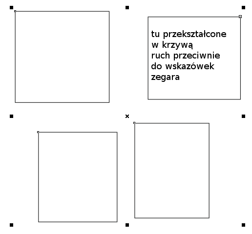

pitsa pisze:Czasem gdy krzywa jest zamknięta trudno też określić gdzie jest początek.
Początek krzywej oznaczony jest małym kwadracikiem.
:shock: O matko właśnie zauważyłem, że to było rok temu...
Bez tytułu.png (4.25 KiB) Przejrzano 8635 razy

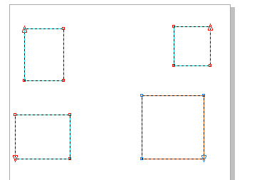

Może komuś się przydać. :-)
W którą stronę będą wykonywane krzywe, pokazane na rysunku?
ᐃ 🜂 ⃤ ꕔ △ 𐊅 ∆ ▵ ߡ
bazlo
Posty: 3
Rejestracja: 03 kwie 2009, 21:33
Lokalizacja: 3m
Post napisał: bazlo » 18 sty 2013, 20:51
Rysowane od prawej w lewo i dół oraz od lewej w prawo i górę - kierunek krzywej przeciwny do ruchu wskazówek.
Od lewej w prawo dół i od prawej w lewo górę - kierunek zgodny z ruchem wskazówek.

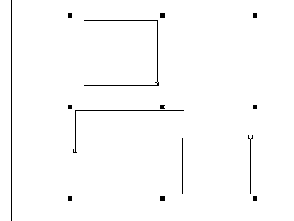

Post napisał: pitsa » 18 sty 2013, 21:04
To co teraz pokazujesz wygląda na wersję corela powyżej 13. Wcześniej tego kierunku nie było widać.
Myślałem, że pokazany na pierwszym rysunku wygląd kwadracików mówi również o kierunku krzywej.
Gdzieś tam ten punkt początkowy zawsze będzie, ale po przekształceniu w krzywe (prostego elementu jak prostokąt czy też tekstu), warto rozdzielić krzywą w miejscu wygodnym do poprowadzenia narzędzia. Za pierwszym razem ten "domyślny" punkt przeniesie się do nowego wybranego miejsca. Tak czy inaczej wychodzi trochę klikania i używania tabulatora aby zobaczyć jaka będzie kolejność, oraz podświetlania tak jak pokazałeś aby zobaczyć kierunek pracy.
