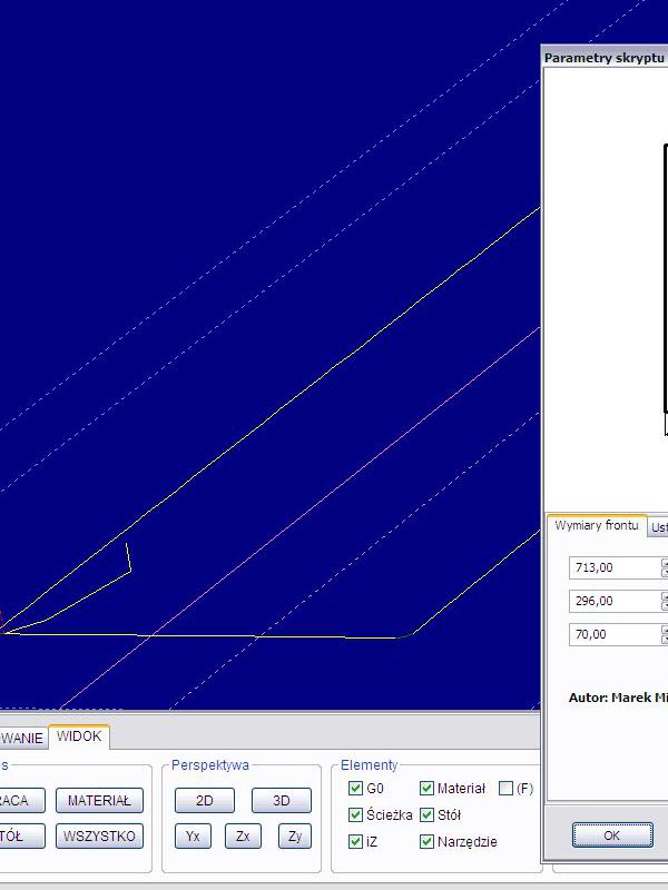

Powoli przesiadam się na sterownik PikoCNC większość prac wykonywanych na maszynie to właśnie skrypty a ten sterownik ma zaimplementowany język skryptowy więc ilość zbędnych kliknięć spada :)
Przesyłam mój mały skrypt do robienia witryn meblowych może komuś się przyda a może ktoś coś dopisze co i mi się przyda.
Skrypt zaokrągla rogi oraz pozwala wejść frezowi od środka elementu.
piko skrypt witryna.JPG (56.99 KiB) Przejrzano 1568 razy
