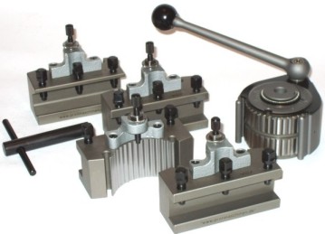

takei imaki sa montowane min. w prostrzych tokarkach firmy haas, bardzo ptrzyjemnie ich sie uzywa. na zachodzie czesto sie je montuje nawet do tokarek manualnych.
co do twojego imaka, to niestety nie worze mu dlugiej zywotnosci z uwagi na slabe materialy uzyte do jego budowy. normalnie takie czesci sa robione ze stali i dosc dobrze ulepszone cieplniej.

Rozumiem ze dziki ;) ma na myśli multifix,
Nadmienić pragnę ze on ma dokładność (i powtarzalność) mocowania do 0.01 (z wyjątkiem chinskich)

nie, nie pomylilem sie, to rozwiazanie rowniez znam, jest ono znacnzie sztwyniejsze (bo jest po prostu bydlackie, w porownaniu z tym pryzmowym stosowanym min. przez haas'a), ale gorzej tez sie go uzywa - ciezej jest zsunac lub nasunac imak na wielowypust.
