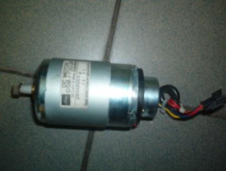

DZIKUS
Posty: 1243
Post napisał: DZIKUS » 12 gru 2006, 00:41
takie cos, srednica ok 5cm, dlugosc calkowita 11cm. ma 5 przewodow. na razie nic wiecej nie wiem, mam tylko to zdjecie.
silnik

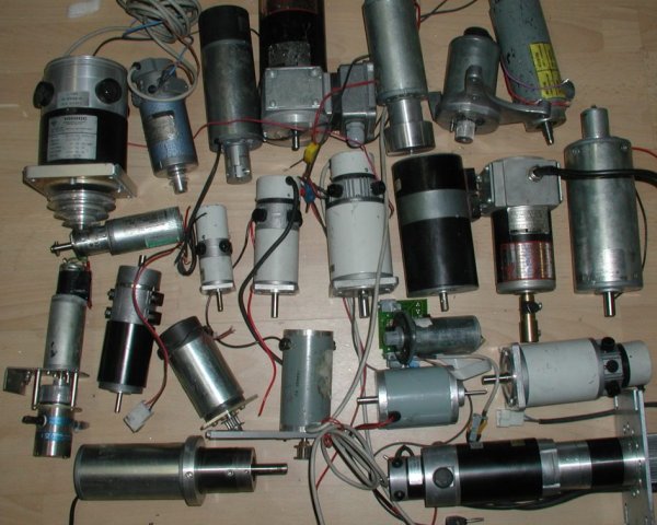

gmaro
Posty: 3667
Lokalizacja: zapytaj
Post napisał: gmaro » 13 gru 2006, 07:42
fota z serwami :)
vector11
Posty: 296
Rejestracja: 31 gru 2004, 01:18
Lokalizacja: N1 NOKTO
Post napisał: vector11 » 13 gru 2006, 09:53
o w mordę...ale kolekcja !
Gmaro, ro zumiem, że to wszystko idzie do jednej maszyny ?
DZIKUS
Posty: 1243
Post napisał: DZIKUS » 13 gru 2006, 10:50
zbieranie serw to twoje hobby? tak jak np. zbieranie znaczkow?
a co z tym moim zdjeciem, wyglada to na servunio czy nie?

vector11
Posty: 296
Post napisał: vector11 » 13 gru 2006, 10:55
Dzikus, a "przegwizdałeś" miernikiem jaki jest układ połączeń na tych 5-ciu przewodach ?
