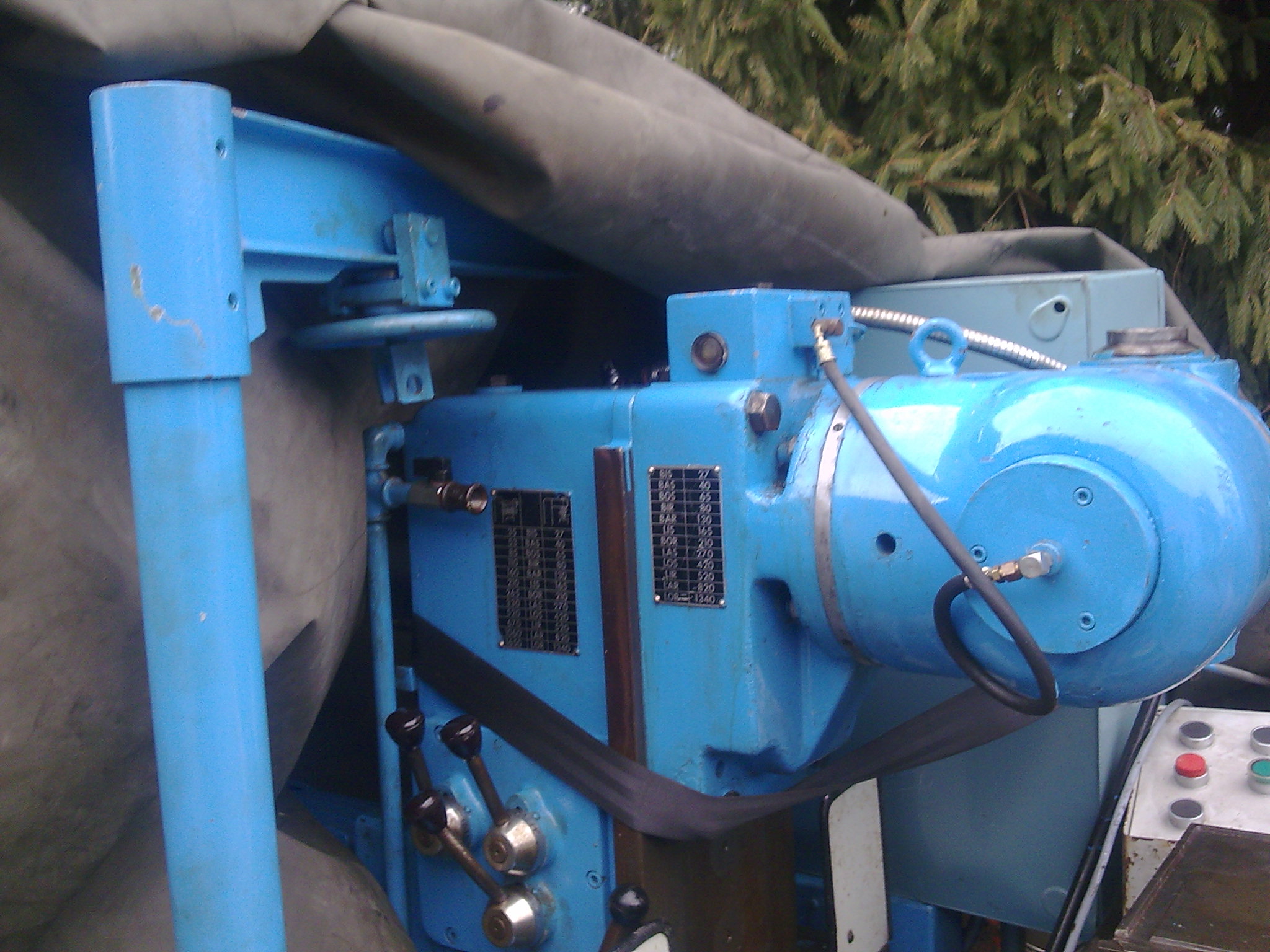

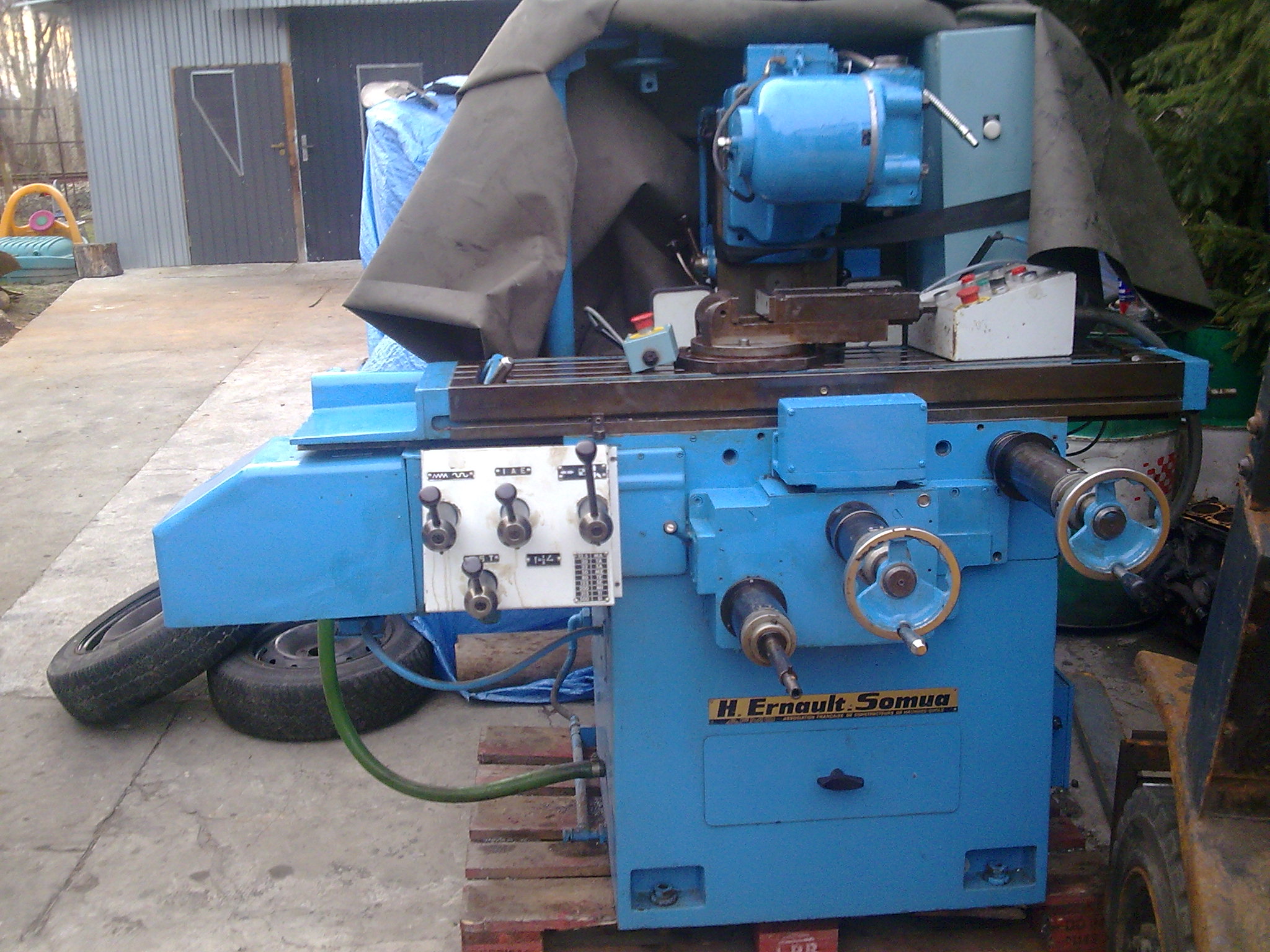

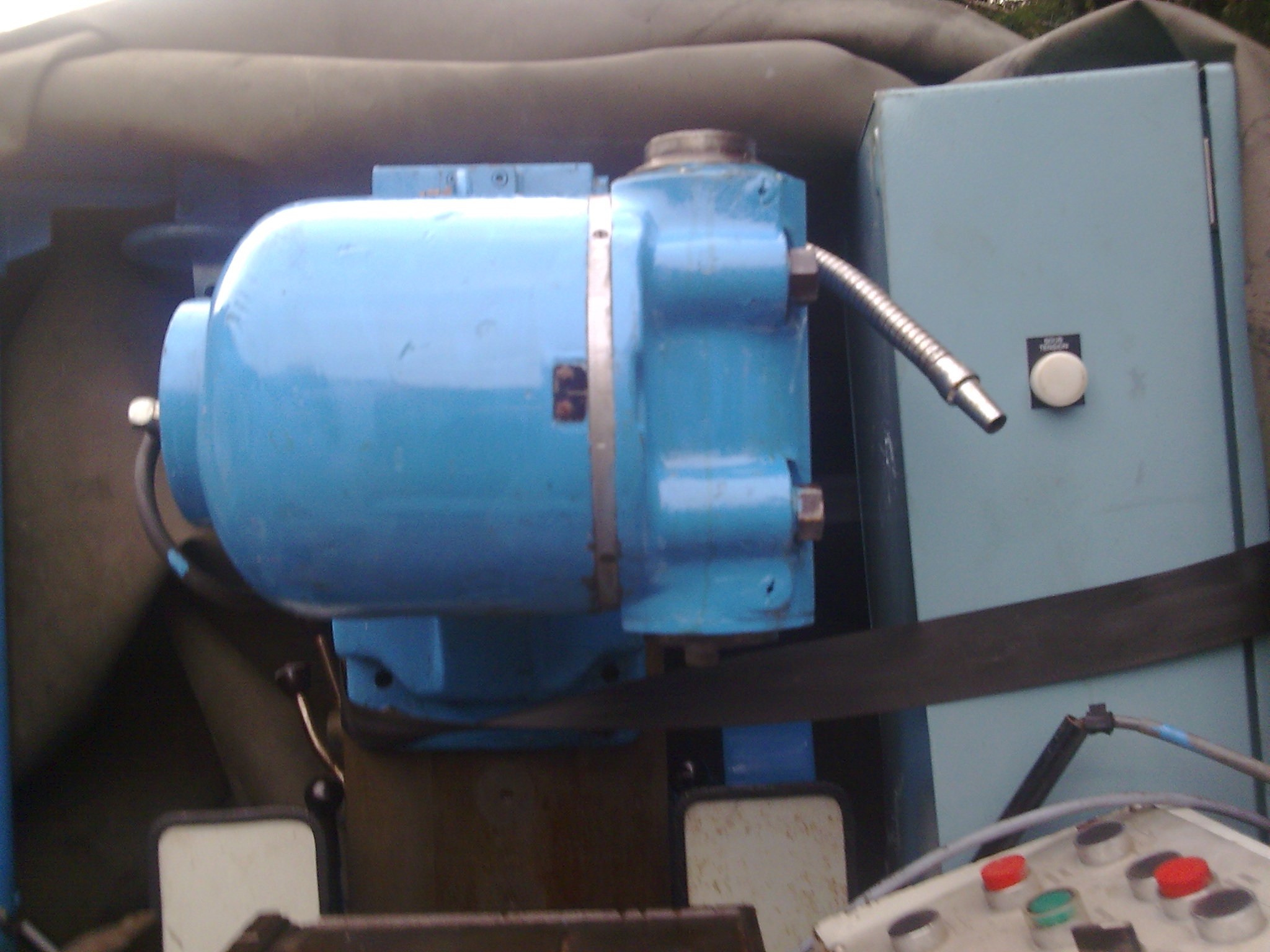

Witam wszystkich forumowiczów. Poniżej znajdują się zdjęcia francuskiej frezarki firmy H.Ernault Somua. Czy ktoś się kiedyś spotkał z taką frezarką lub coś może powiedzieć więcej na temat tej frezarki? Za każdą informację lub za jakieś podpowiedzi co do tej maszyny z góry dziękuję i pozdrawiam.

Z kad wiadomo ze to frezarka???
Pokaz zdjecie tabliczki znamionowej, dokladnie co tam jest napisane

rc666 pisze:Z kad :shock: wiadomo ze to frezarka???
skąd tak się pisze
http://www.exapro.pl/frezarka-uniwersal ... p10223141/
Bo firma H.Ernault Somua od lat je produkuje :wink:

Wyglada na frezarkę Ernault Somua ZHV1
http://www.fexmo.com/mechanical-milling ... 4-185.html
http://www.b4bmarket.eu/pl-pl/products/view/57
"Surface de la table 1200 x 300 mm
Trois rainures à Té (largeur – écartement) 16 – 60 mm
Course longitudinale 710 mm
Distance maxi de la table à l'axe de la broche 430 mm
Distance maxi de l'arrière de la table à la face du montant 283 mm
9 avances longitudinales : 12.5 – 20 – 32 – 50 –80 – 125 – 200 –315 –500 mm/mn
Vitesses du déplacement rapide longitudinal 3000 mm/mn
Course transversale 250 mm
9 avances transversales de 12.5 à 500 mm/mn
Vitesses du déplacement rapide transversal 3000 mm/mn
Course verticale 400 mm
9 avances verticales de 6.3 à 250 mm/mn
Vitesses du déplacement rapide vertical 1500 mm/mn
Broche : Ø de l'entraînement 48 mm
Emmanchure, cône SA 40
12 vitesses de broche : 50, 80, 125, 160, 250, 315, 400, 500, 800, 1000, 1600, 2500
Moteur principal de commande de la broche 3 Cv
Moteur de cde des avances et des déplacements rapides 0.75 Cv
Encombrement L x l x H 2460 x 1660 x 1700 mm
Poids approximatif 1 370 Kg"
