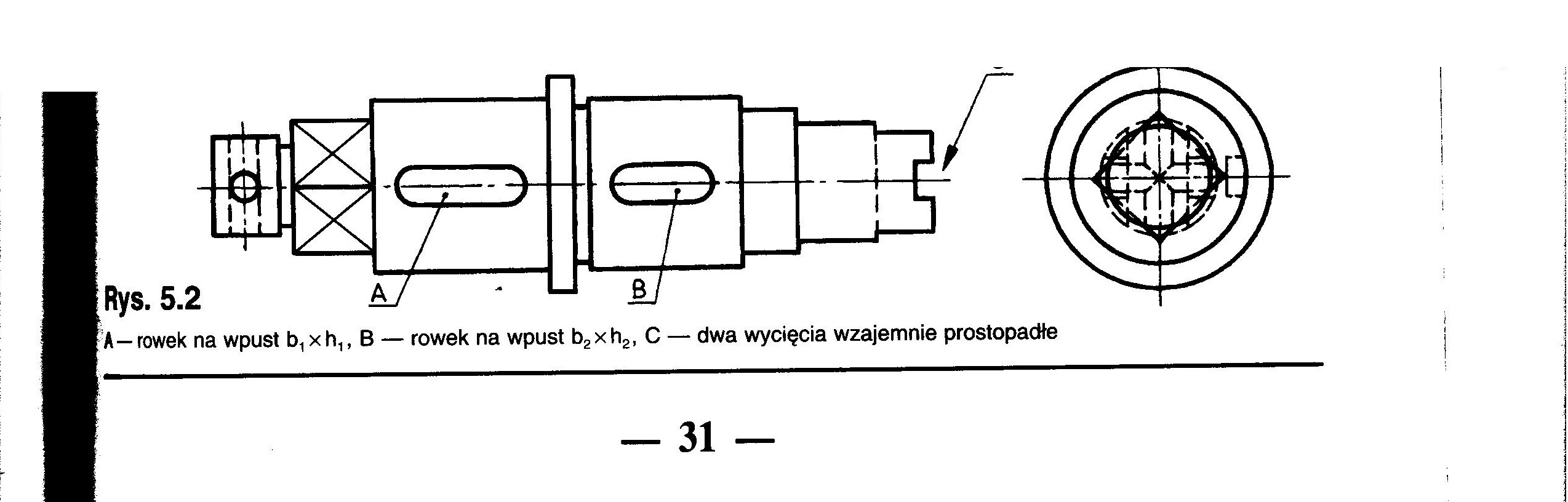

Witam mam małą prośbę dotyczącą narysowania tego wału kompletnie nie wiem jak to narysować. Mam nadzieje że ktoś będzie mi wstanie pomóc. PozdrawiamObrazek
Z góry dziekuje za pomoc

cóż mogę powiedzieć to co wkleiłeś jest już rysunkiem więc co masz narysować? masz to przerysować masz to narysować w programie typu SolidWorks czy co?

Muszę pokazać niewidoczne fragmenty postaci, przedstawione za pomocą linii nie widocznych pokazać na rysunkach, stosując odpowiednie przekroje, kłady, widoki, przekroje cząstkowe itd.

no ok tylko że ten rysunek ukazuje wszystkie niewidoczne rzeczy ( chyba że są jakieś niewidoczne o których nie wiem np. wał ma otwór w środku który jest nie ukazany hmmm aaaa no i może wypadało by ukazać jakiej głębokości są te rowki pod wpust http://www.itcimp.pwr.wroc.pl/~rysunek_ ... 4/5_4.html

A czy mógłby ktoś spróbować rozrysować to w jakimś programie. Bo nic dalej nie mogę wymyśleć :(

Masz przykład.

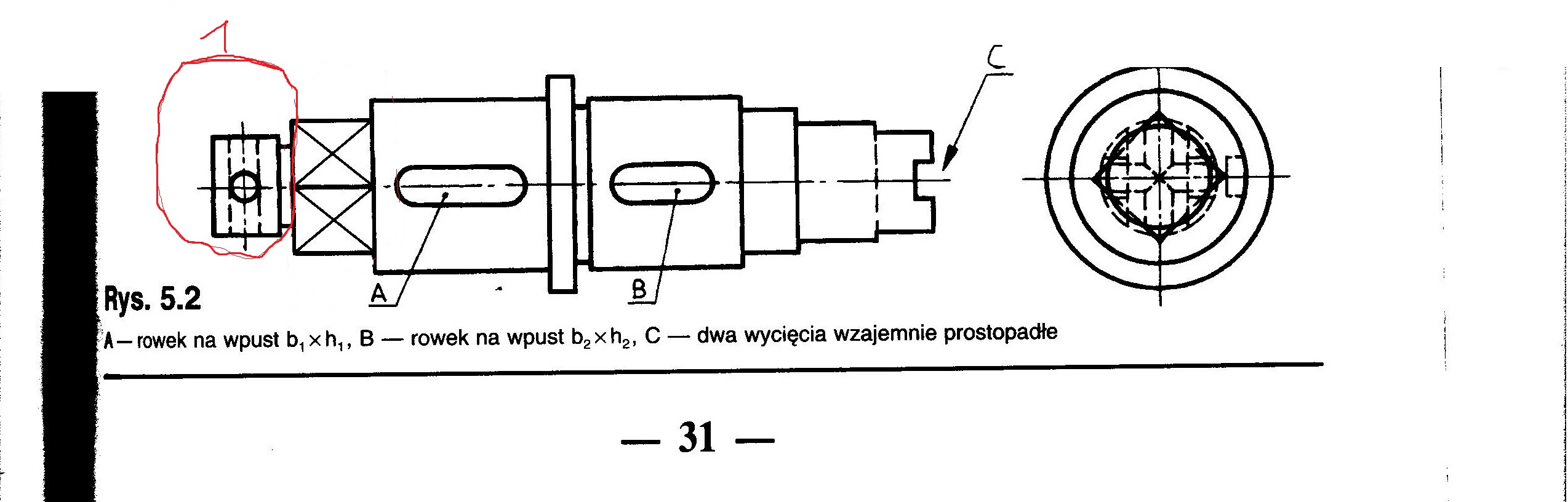

Ok a mam jeszcze pytanko jak pokazać to co jest w rzucie głownym po lewej stronie(zaznaczone numerem 1) i to po prawej stronie co sa 2 wycięcia wzajemnie prostopadłe(zaznaczone literą C) zaznaczyłem to na rysunkuObrazek

Popatrz na ten widok z prawej przecież to jest już tam narysowane wynika z tego że otwór jest z jednej i drugiej strony a i głębokość rowka można by odczytać.
Chyba ze ja źle widzę ;)

Ok dzięki właśnie ja tego zbytnio nie widzę dlatego wolałem się zapytać ;)
