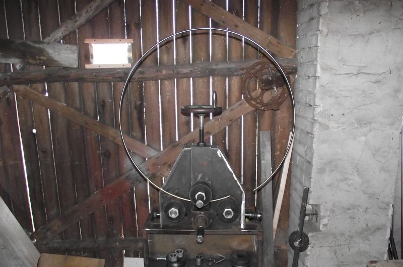

Ponieważ potrzebna mi walcarka to postanowiłem ją wykonać.
W miarę grzebania z czego ją wykonać postanowiłem że od razu będzie miała zykówkę bo też czasem jest mi potrzebna. A jak już zacząłem toczyć to postanowiłem że jeden wałek zrobię z przelotem i później dobuduję skręcarkę do prętów.
Na razie w tym tygodniu tyle zrobiłem:
Wałek ruchomy przedłużony żeby po założeniu rolek na końcu rowkować max 20 cm od brzegu.
W przyszłym tygodniu poskładam do kupy i założę tymczasem korbkę a potem jak już sobie powalcuje na spokojnie co mam pilne będę szukał motoreduktora do napędu.
Napęd oczywiście na wszystkie rolki łańcuchem.

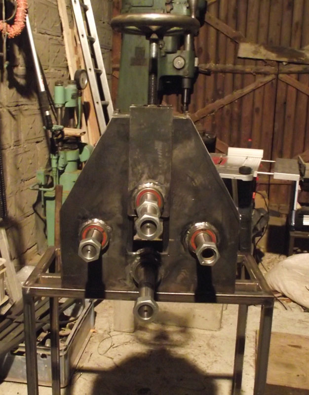

Dziś zrobiłem wstępny projekt 3D :mrgreen:
[ Dodano: 2011-12-20, 19:03 ]
Dzisiaj poskładałem to do kupy, na razie jest tylko napęd na dwa wałki bo w sklepie tylko dwa koła łańcuchowe mieli,ale do zrobienia obręczy które potrzebuję wystarczą 2 wałki napędzane.
Jestem ciekawy jakie powinienem dać obroty motoreduktora - średnica rolek będzie ok 80-100mm ?
[ Dodano: 2011-12-27, 17:51 ]

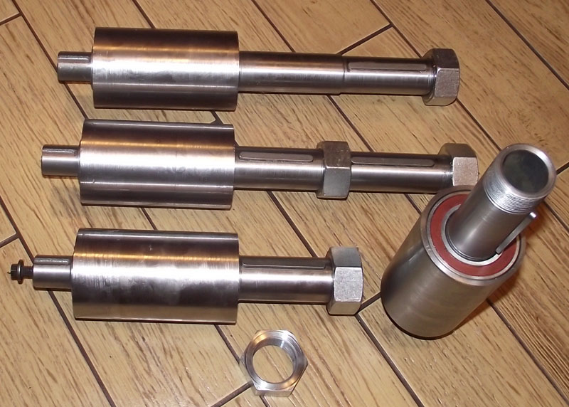

Pierwsze rolki składane na szerokośc od 5 do 40 mm.Docelowo planuję do 80 mm, ale ciekawe czy zawalcuje profil taki szeroki, czy tylko płaskownik.
Pierwsze walcowanie - już widzę że jak resztę rolek dostanie napęd to będzie walcować obręcze na jeden raz:

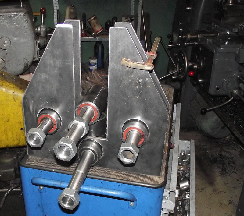

Co miałem powalcować to już powalcowałem, dodatkowo dorobiłem rolki do zykówki i jak tylko znajdę odpowiedni motoreduktor to założę łańcuch na wszystkie wałki i dopiero coś wrzucę jak przetłacza ( ale teraz mam inne zajęcia )
Rolki w walcarce są składane każda z 3 i daje to możliwość włożenia szerokości od 5 do 40 mm ze skokiem 5 mm. dotoczę jeszcze 4 cześć która to poszerzy zakres - o ile to jeszcze nie wiem ale min 20 mm oraz jakieś mniejsze do walcowania płaskowników na sztorc i kątowników. Potem rolki do rurek. Chociaż kątownik już można walcować robiąc szczelinę. Wszystkie rolki będą robione w miarę potrzeby.
Chyba górny wałek dostanie sprzęgło bo tak mi się wydaje że przy walcowaniu wysokich profili będzie dużo różnica prędkości wynikająca z tego że tam koło ma mniejszy promień a łańcuch na stałe będzie wymuszał równą prędkość na wałkach i będzie poślizg. Znowu do zykówki trzeba żeby oba wałki się kręciły równo i wtedy cyknę w sprzęgło.
A mam pytanie przy okazji - rolki robiłem z dostępnej mi za darmo stali 40H - czy jeśli je teraz zahartuje to czy wymiary mi uciekną ? Właściwie to tylko znaczenie ma otwór - czy się nie zmniejszy ?

Z tego co miałem okazję zetknąć się z tym materiałem, to bardzo dobrze trzyma wymiary przy hartowaniu i bardzo chętnie z niego korzystam.

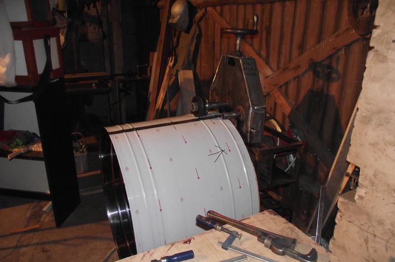

Post napisał: Mariuszczs » 30 mar 2013, 20:33
łożyska kulowe
i jeszcze brzeg zawięnięty na zewnątrz na tej maszynie
