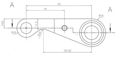

Witam, mam problem z napisaniem wzoru na kontur jak poniżej. W programie LBL1 i LBL2 opisują ten sam kontur. Żaden nie działa poprawnie. Ktoś może wskazać błędy. Detal już zrobiony, podano mi współrzędne końców łuków i poszło.
0 BEGIN PGM KS-SA-017-001 MM
1 BLK FORM 0.1 Z X-15 Y-35 Z-20
2 BLK FORM 0.2 X+90 Y+1 Z+1
3 ;
4 TOOL CALL 10 Z S222 DR+0.1
5 M13
6 FN 0: Q1 =-10
7 FN 0: Q11 =+200
8 CALL LBL 1
9 L Z+200 R0 FMAX
10 M30
11 ;
12 * - ----
13 ;
14 * - LBL 1 KONTUR
15 LBL 1
16 L X-25 Y+10 R0 FMAX
17 L Z+1 R0 FMAX
18 L Z+Q1 R0 F1000
19 L Y+0 RL FQ11
20 L X+70
21 CC X+70 Y-15
22 CR X+70 Y-30 R+15 DR-
/ 23 CT X+18.4 Y-11.3
24 L X+18.4 Y-11.3
25 CT X+0 Y-20
26 CR X+0 Y+0 R+10 DR-
27 L Z+1
28 L Z+200 R0 FMAX
29 LBL 0
30 * - LBL 2
31 LBL 2
32 L X-25 Y+15 R0 FMAX
33 L Z+Q1 R0 FMAX
34 L X+0 Y+0 RL FQ11
35 L X+70
36 FPOL X+70 Y-15
37 FC R15 DR-
38 FL Y-11.3 X+18.4
39 FLT
40 FCT X+0 Y+0 R10 DR-
41 L Z+200 R0 FMAX
42 LBL 0
43 END PGM KS-SA-017-001 MM

Post napisał: eRMD » 14 gru 2011, 01:53
Kozak CNC pisze:podano mi współrzędne końców łuków i poszło.
i pewnie były inne niż Twoje wpisane w bloku 22 :)
przecież ten łuk nie kończy się w X70 Y-15 tylko dalej tak by była zachowana styczność miedzy promieniem a prostą.
