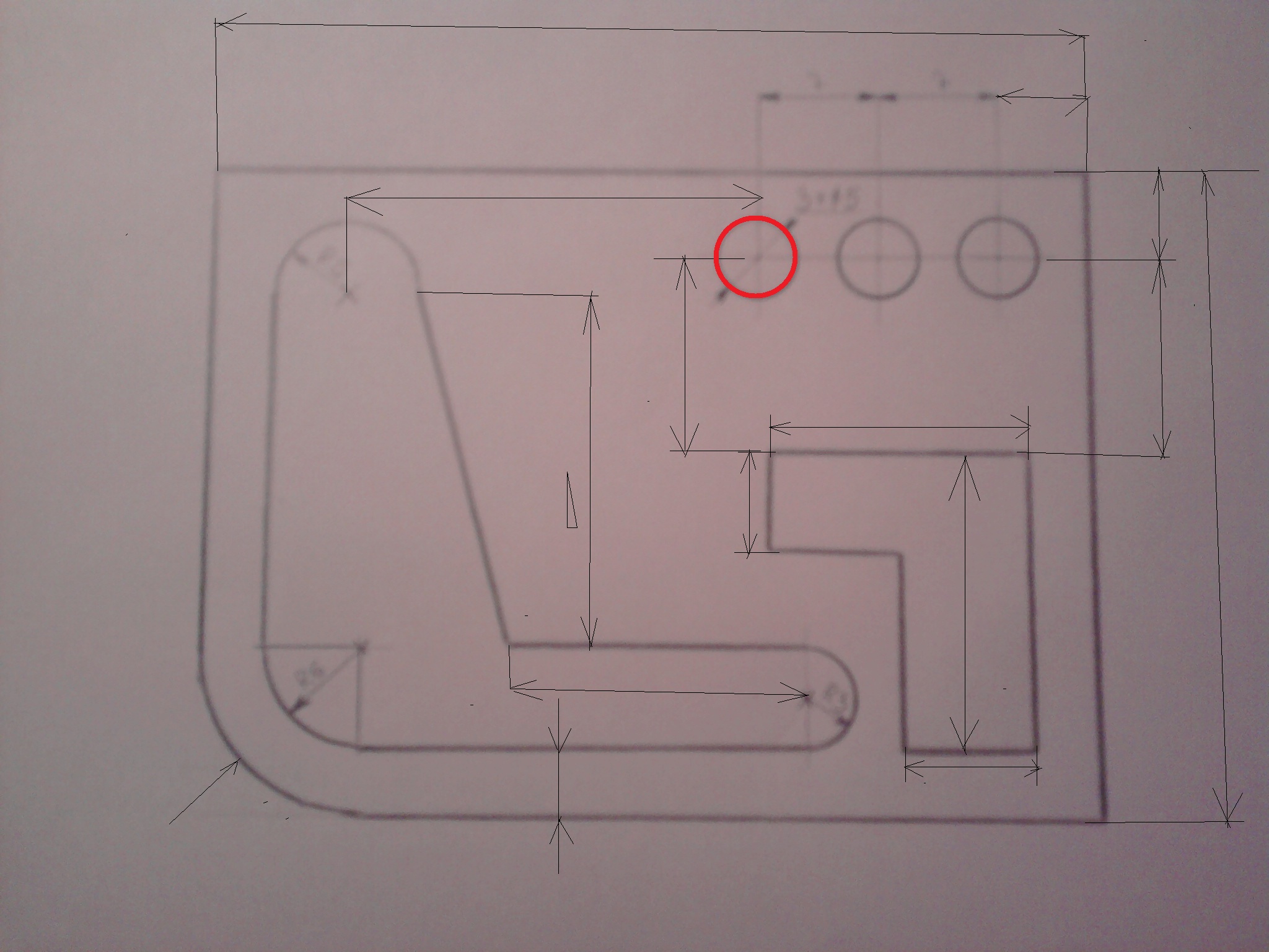

wymiarowanie 4,4
Post napisał: sebus91 » 11 gru 2011, 20:00
baza jest czerwony otwór.. i czy to może być tak wykonane ??

sebus91 pisze: czy to może być tak wykonane ??
Dwukrotnie zwymiarowałeś w osi Y wybranie w kształcie litery L (do góry nogami), natomiast brak wymiaru po osi X. Popraw.

A ja tak z ciekawości chciałbym zapytać autora.. te bazy, które proponujesz na rysunkach to twój pomysł, czy treść zadania?

Pewnie ze moze byc tak wykonane
