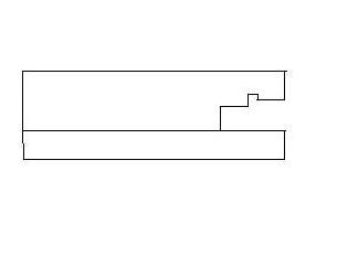

Chciałbym zaznaczyć, że jestem studentem i potrzebuję wykonać rysunek konstrukcyjny sprawdzianu do wałka i otworu.
Dostałem do opracowania wałek i otwór o średnicy 3mm, jako że ze sprawdzianem otworu nie ma żadnych problemów to wystąpił pewien problem ze sprawdzianem wałka.
Zalecenie jest takie, żeby wykonać sprawdzian szczękowy, jednak ja w wytycznych z racji małej średnicy wałka mam zaprojektować sprawdzian "składany nie szczękowy"
Nie mogę nigdzie znaleźć informacji o tym jak chociażby wygląda sprawdzian składany do wałków, nie mówiąc już o rysunku konstrukcyjnym. Dodam, że przewertowałem normy, podręczniki do metrologii, poradniki dla ślusarzy i nic takiego nie znalazłem.
Proszę o pomoc. :wink:

To sprawdzian składający się z dwóch szczęk i przekładki( dla większych wymiarów) ,albo z jednej szczęki z uskokiem(3mm w twoim przypadku), i drugiej szczęki płaskiej. Całość jest skręcana.

zdzicho pisze:To sprawdzian składający się z dwóch szczęk i przekładki( dla większych wymiarów) ,albo z jednej szczęki z uskokiem(3mm w twoim przypadku), i drugiej szczęki płaskiej. Całość jest skręcana.
Gdyby mógł Pan pokazać taki sprawdzian na jakimś prostym rysunku lub zdjęciu, byłym niezwykle wdzięczny. :wink:
zdzicho
Post napisał: zdzicho » 11 gru 2011, 17:59
Masz schematyczny rysunek. Resztę sobie stworzysz.
