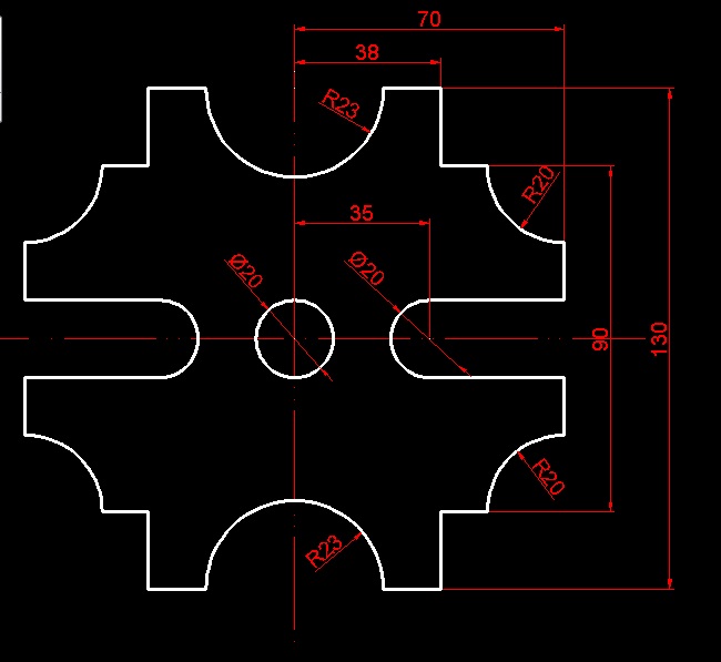

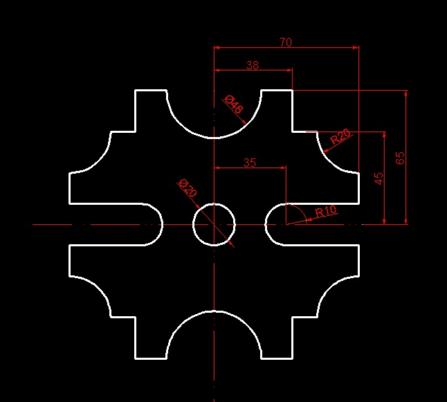

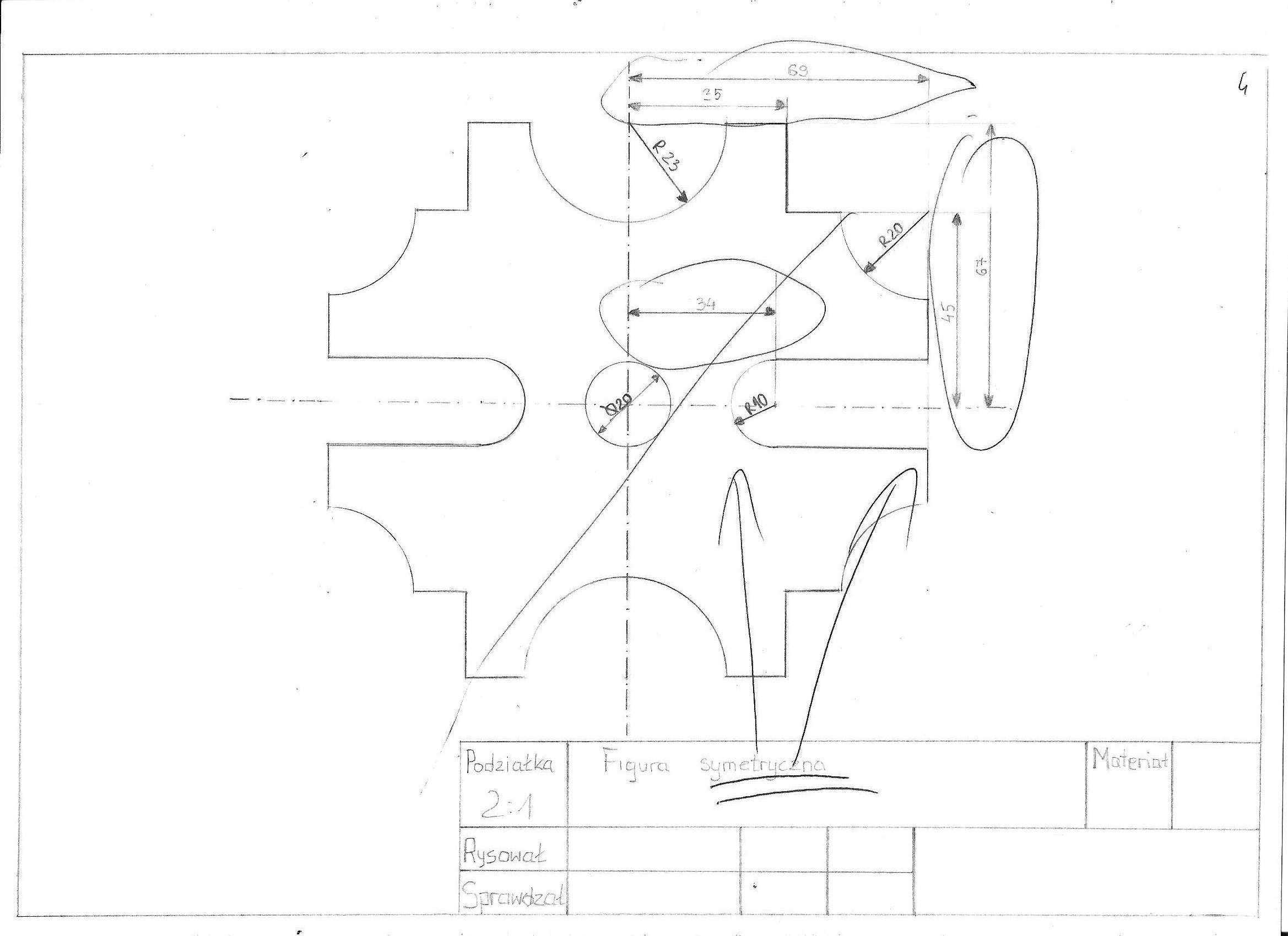

Witam wszystkich. Mam problem z jednym rysunkiem.
Tytuł rysunku jaki podał wykładowca to "figura symetryczna".
Zadaniem było zwymiarowanie jej.
Oddałem 2 te rysunki i obydwa mi oddał do poprawy. To jest ostatni który został mi oddany.
W którym miejscu jest popełniony błąd? Gość podkreśla mi w tytule pracy słowo "symetryczna".
Dodaję skana tego rysunku. Prosiłbym o pomoc, bo już brakuje mi pomysłów o co chodzi..

Wydaje mi się że wykładowcy chodzi o to żebyś użył tolerancji położenia symetrii

Skoro to jest figura symetryczna to ma osie symetrii więc wymiarujesz od nich każdy wymiar.
Tak abyś zrobił lustrzane odbicie względem danej osi.

tomolc pisze:Skoro to jest figura symetryczna to ma osie symetrii więc wymiarujesz od nich każdy wymiar.
... a czy takie wymiarowanie jest dopuszczalne?
P.S.
Na swoim rysunku masz ø46. , a powinno być R23 ..... , ale to już szczegół. :smile:

Post napisał: tomolc » 11 gru 2011, 12:41
WZÓR pisze:
Wzór jest dopuszczalne ale
w symetrii podajesz wymiary od osi tak mnie uczono i tak też robię :wink:
WZÓR pisze:
Tu masz rację powinno być R :grin: jeśli mówimy o symetrii :wink:

Post napisał: U~ » 12 gru 2011, 11:16
tomolc pisze:
WZÓR pisze:
WZÓR pisze:
Moim zdaniem metoda kolegi Wzór jest lepsza w tym przypadku, ponieważ wymiarujemy względem osi symetrii i tym samym mamy mniej wymiarów tolerowanych (tolerancja rozkłada się symetrycznie względem osi), u Ciebie nie.
