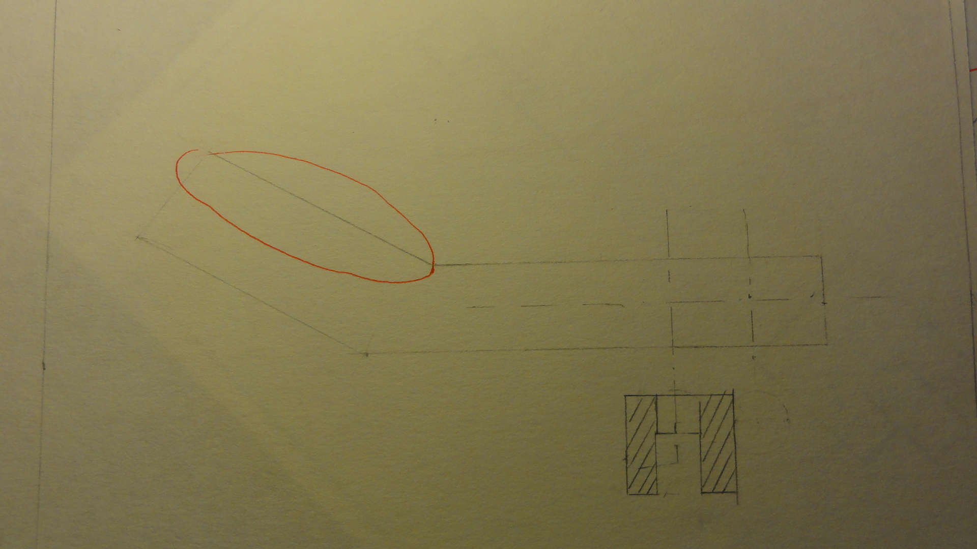

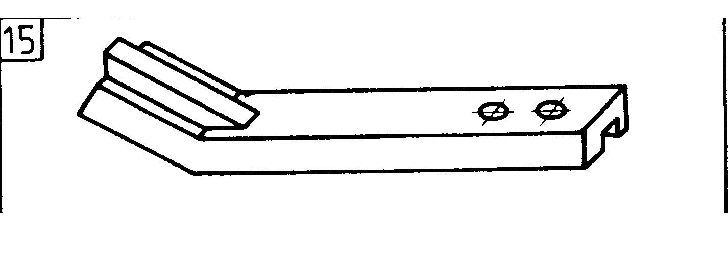

Mam za zadanie narysować kład do danej figury,narysowałem jedynie w miejscu otworów
a nie wiem czy na końcu t.j. lewej strony krawędzi figury też trza pokazać kład ,jeśli tak to nie roszę o podpowiedzi,byłbym wdzięczny za poprawny rysunek całości.Jeśli nie działa powiem że w Boberze i Dudziaku mam zawsze rysunki nr 15.załączyłem rysunek kładu.Za wszelką pomoc dziękuję:D
oto zdjęcie zadania
a tu mój pomysł poprawiony lecz nie kapuje o co chodzi plz pomóżcie.

A dlaczego nie kroisz wzdłuż detalu?
patrz; zalącznik

Bo myślałem że chodzi o kład czyli o przekrój w danym miejscu obrócony wraz z płaszczyną poprzeczną o 90 stopni i umiejscowiony albo w płaszczyźnie przedmiotu albo pod.To na pewno jest dobrze co mi Wysłałeś?W każdym razie dzięki za pomoc i liczę na odpowiedź jakąś

Z mojego przekroju przynajmniej wiem jak dokładnie wygląda detal .... a po Twoim - nie bardzo. :razz:

^Kład otworu wygląda przyzwoicie, natomiast jeżeli w treści zadania nie masz sprecyzowane ile masz zrobić kładów i gdzie, to to już zapewne Twoja decyzja ile ich pokażesz. W książce Dobrzańskiego "Rysunek techniczny maszynowy" w rodziale poświęconym kładom znajdziesz wszystkie potrzebne informacje jak je wykonać poprawnie, np w miejscu, które sobie zakreśliłeś na czerwono (kład jest na tyle prosty, że po przestudiowaniu ww. książki machniesz go w 5min).
Kolega Wzór zrobił poprawny przekrój, więc spokojnie, o ile chcesz to uwzględnić, powinieneś podeprzeć się jego wersją. Tzn. jest jeden drobny szczegół, który bym poprawił. Mianowicie kierunek przekroju, albo umiejscowienie rzutu ;).

^ no tak, tylko nasze zdanie tutaj ma chyba niewielkie znaczenie, ponieważ wykładowca koniecznie chce kłady ;).
Chociaż akurat w tym przypadku muszę przyznać, że w miejscu, które autor tematu sobie zakreślił kład jest całkiem pożytecznym rozwiązaniem. Z interpretacją przekroju zaproponowaną przez ciebie można polemizować, czy wszystko jest cacy w obszarze, który jest ładnie zakreślony, bo (gdybyś nie dołączył izometrii oczywiście) ta linia na załączonym pliku mogła by wyglądać np tak .

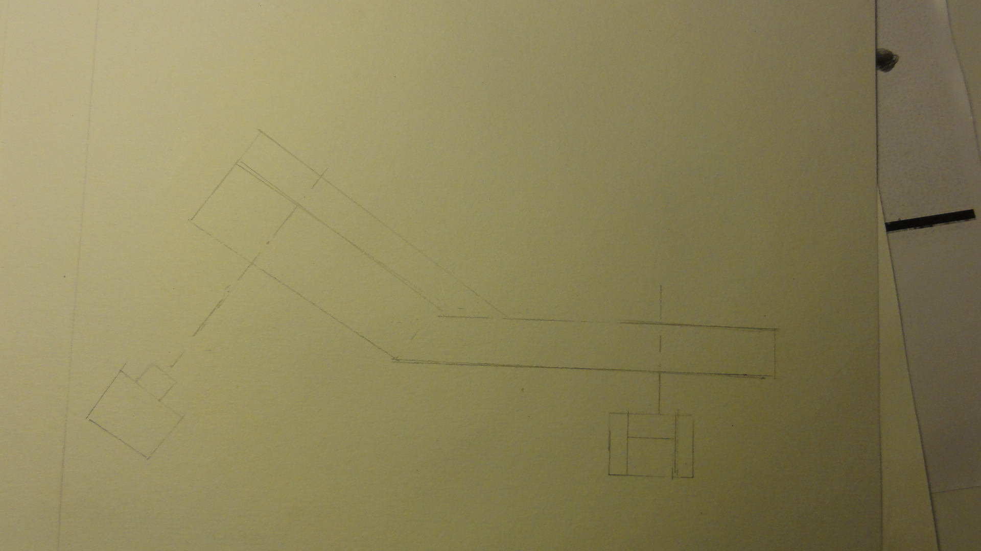

Post napisał: kristavo92 » 26 gru 2011, 21:11
Pytałem i chodziło że z tyłu kład też ma być .Moje rozwiązanie nie wiem czy teraz poprawnie proszę o sugestie jakieś oczywiście zakreskowany jeden i drugi powinien być z lenistwa nie jest :Obrazek
Jak teraz jest?
