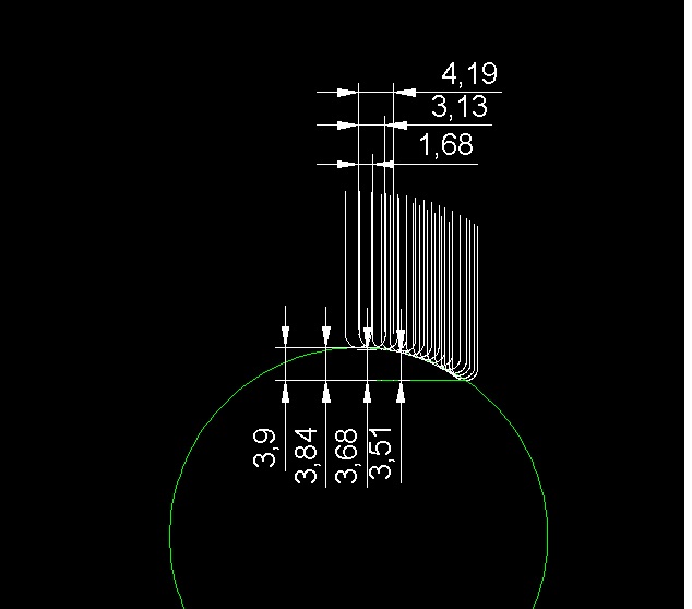

Fotka elementu:
Pytanko czysto teoretyczne: jak osiągnąć na powierzchni detalu kształt zaokrąglony, taki jak ten zaznaczony czerwonym kolorem na zdjęciu? Jednoczesne przesuwanie osi o setne milimetra i potem szlifowanie w celu zamaskowania "stopni", czy może jest jakaś specjalna metoda i zestaw frezów do wykonywania tego typu powierzchni?
Oczywiście frezarka ręczna, CNC niestety jeszcze brak.

Czysto teoretycznie frez kształtowy .

A na tokarce próbowałeś to zrobić? na frezarce proponuje użyć stołu obrotowego :???:

Nie próbowałem na tokarce bo nie wiem jak :D poza tym mam tokarkę kombinowaną, z frezarką, więc jej możliwości też są ograniczone. Próbowałem zrobić coś podobnego frezarką, w aluminium, ale wyszło mi nazbyt schodkowato. Możesz mi dać jakieś wskazówki jak to zrobić na tokarce?
bob35 pisze:Czysto teoretycznie frez kształtowy .
Czysto teoretycznie dziękuję ;) Co prawda ceny frezów kształtowych na potrzebny mi promień sprawiły że portfel zaczął mi pikietować, no ale chyba jest to faktycznie to czego poszukuję...
No chyba że ktoś ma inne propozycje?

Post napisał: tomolc » 07 gru 2011, 19:32
Możesz sobie narysować w jakimś CAD krzywą i narzędzie np kula fi 6 i przesuwać styczną kuli do powierzchni krzywej wyznaczając współrzędne X i Z.
Potem na piechotę ustawiać na frezarce na podziałce te współrzędne zabawy mnóstwo ale czego nie da się zrobić :mrgreen:

No niestety do tego typu prac właśnie wymyślono frezarki CNC. Pozostaje ci jeszcze metoda tomolc, potem wygładzić schodki ręcznie lub diaksem, ale to żmudna robota ;)
Możesz też spróbować złożyć kształt z prostszych składowych kształtów jeśli się da, tzn. wytoczyć wałek, w nim wyfrezować rowek, w rowku osadzić listewkę z wyfrezowanym promieniem itd. Możesz też spróbować użyć frezów kształtowych, kombinować coś ze stołami obrotowymi i/lub uchylnymi, ale to wszystko już historyczne rozwiązania, w porównaniu do CNC, do tego upierdliwe i żmudne. Jeżeli chcesz dokładniejszych rozwiązań musisz zamieścić rysunek detalu.

Toczenie z 3 osiami . Najpierw toczy się wałek używając jako środka prawdziwego środka :D Potem toczy się przesuwając środek po linii w jedną stroną , następnie w drugą.
Jak widać bez papieru ani rusz bo zostają nam 4 krawędzie.

Zakladasz freza robiacego promien po zewnatrz, 2 przejscia wzdluz detalu i gotowe.
Kazde parametry sa idealne, czasami tylko narzedzia sa malo wytrzymale :-)
