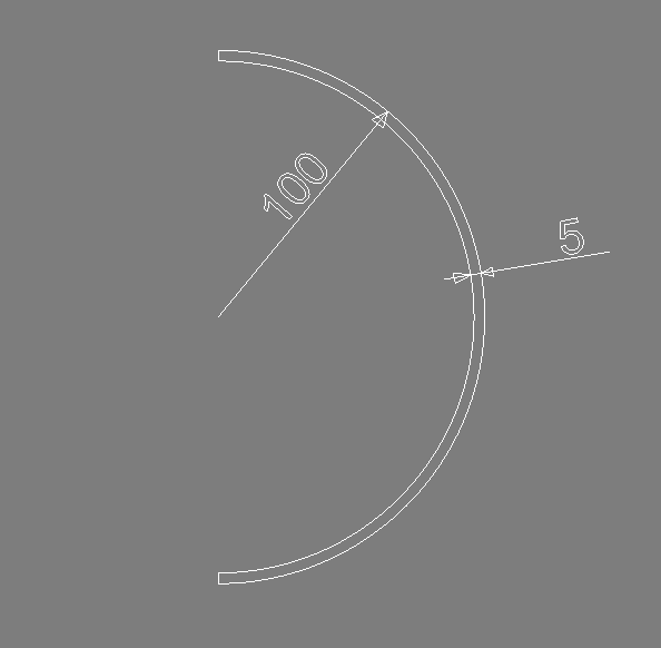

Witam wszystkich,
chcialbym wykonać element w ksztalcie polsfery o grubosci 5mm i promieniu zewnetrznym 100mm, rysunek w zalaczniku. Zewnetrzna powierzchnia bedzie sluzyla jako lustro sferyczne, musi byc wypolerowana, wiec element mozna zamocowac jedynie od wewnatrz, moga tam pozostac bardzo wyrazne slady po obrobce i mocowaniu. Material to stal nierdzewna. Znacie firme lub osobe ktora podjela by sie czegos takiego? Najlepiej w Warszawie lub okolicach.

a dlaczego akurat 5 mm grubości ???
jeśli to koniecznośc to cena będzie kosmiczna
średnica też jest określona czy może być +/-

Taka grubosc ze wzgledu na ciezar, chce zeby byl jak najmniejszy.
Czemu uwazasz ze cena bedzie kosmiczna? Ciezko tak precyjnie poprowadzic narzedzie? Przy cnc to raczej nie problem.
Srednica +/-

cena będzie kosmiczna bo bardzo duży odpad
jedynie wyoblanie - ale 5 mm inox ... hmm nie wiem kto zrobi
hmm mogę ci zaproponować średnice 160 i 270 mm
kształt zbliżony do półsfery
jak nie znajdziesz wykonawcy pisz

Jakiej długości ma być ta "półrura" ? To też jest ważne pytanie.
Jeśli to by była zwykła stal, to można ja później chromować.

Zienek: to jest polsfera, zapomnialem zaznaczyc os na rysunku. To jest element obrotowy. Zwykla stal tez moze byc.
