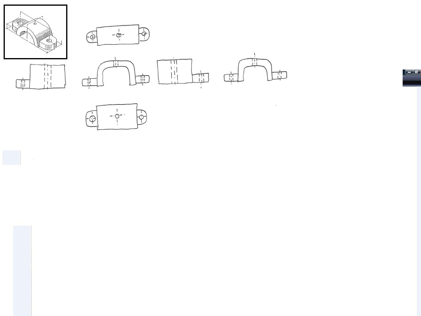

Post napisał: maniak66 » 05 gru 2011, 09:05

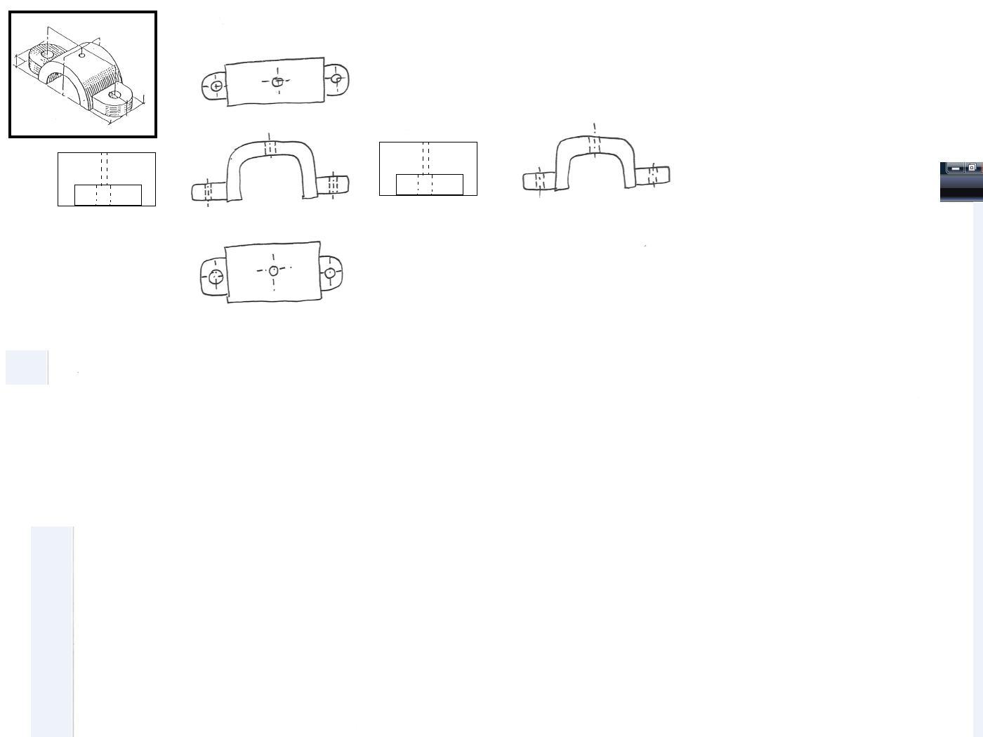

rzutwoanie metodą europejską prosze o sprawdznie
[/img]
rc666
Posty: 1361
Post napisał: rc666 » 05 gru 2011, 12:18
Wydaje mnie sie ze widok z lewej i prawej strony jest niepoprawny. Zmien to

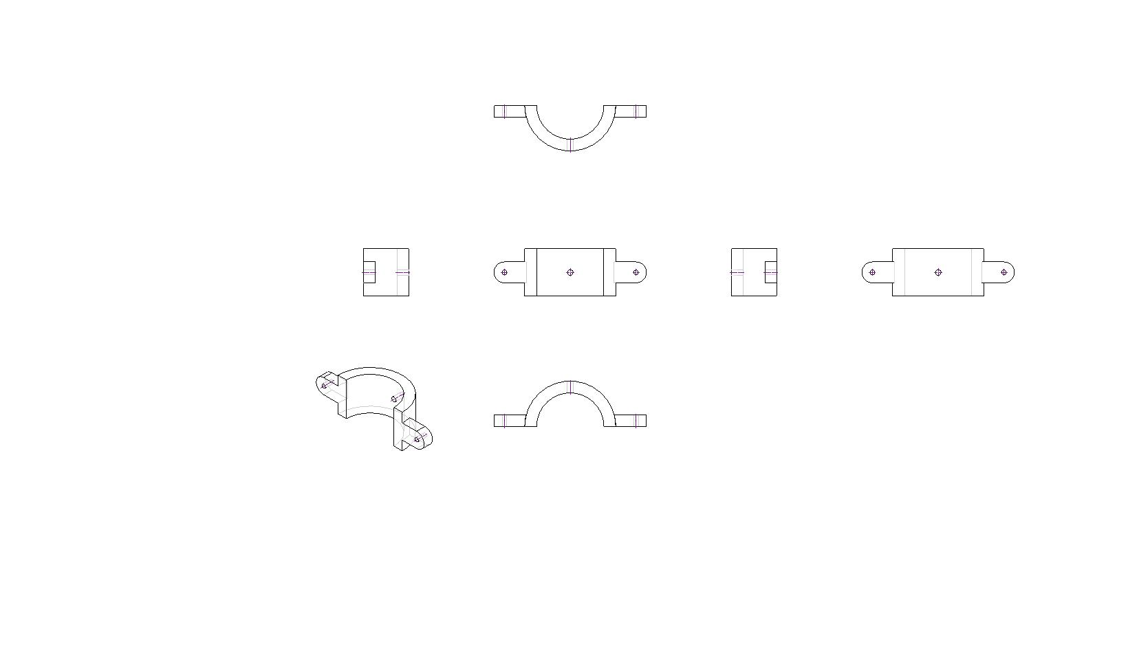

Post napisał: maniak66 » 05 gru 2011, 12:30
a mogę dostać jakąś podpowiedz?? naprawde nie mam pojęcia co może być w rzucie L i P nie tak....
[ Dodano: 2011-12-05, 12:36 ]
chba już wiem poprawiłem możesz zobaczyć czy teraz dobrze??Obrazek

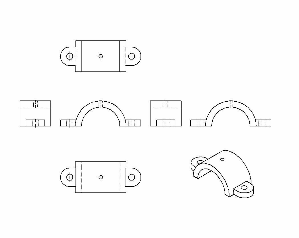

Post napisał: tomolc » 05 gru 2011, 13:22
rc666
Posty: 1361
Post napisał: rc666 » 05 gru 2011, 13:28
Teraz wyglada lepiej. Otwor, ten pojedynczy; linie przerywane sa za dlugie. Ten otwor nie jest taki gleboki jak pokazujesz na rzutach lewym i prawym.
maniak66
Posty: 7
Rejestracja: 04 gru 2011, 19:53
Lokalizacja: warszawa
Post napisał: maniak66 » 05 gru 2011, 13:32
nie no Panowie ratujecie mi życie!! normalnie browara stawiam jak tylko będzie okazja i to nie jednego!!!! bardzo Wam dziękuje!!
