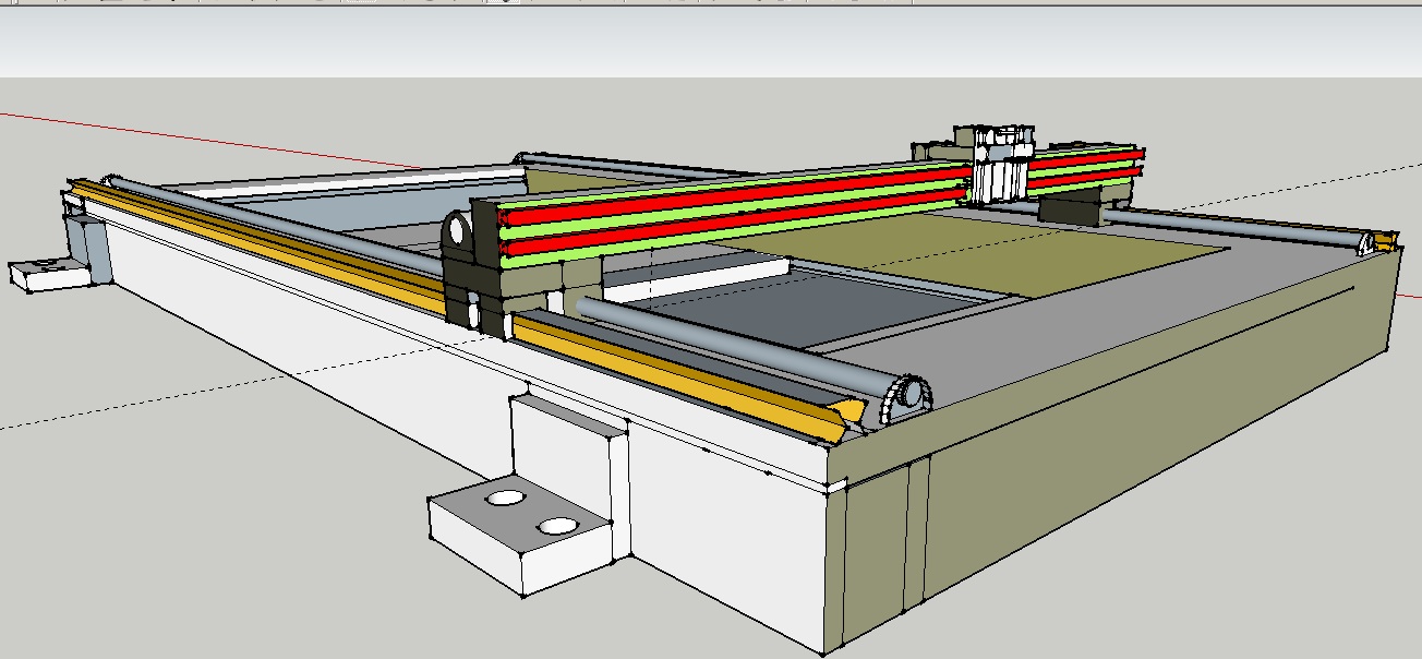

Witam co sądzicie o takiej konstrukcji frearka cnc o wyżej wymienionym polu
napędzana srubami kulowymi 25mm. Oparta na wałkach precyzyjnych 25mm podpartymi na całej dlugości. Konstrukcja metalowa napędzana 3 silnikami FL6004A 8,5 Nm oraz jednym 3 Nm
Oś y napędzana 2 silnikami (brama ruchoma) Jestem w fazie komputerowego projektu i co o tym sądzicie. Zastosowanie ma służyć w obrubce litego drewna. wrzeciono elte 2,2 kw + falownik 24000obr/min. Co byscie zmienili na obecną chwile. jak dokończe projekt od razu wrzuce. Mam problem z śrubą kulową oraz nakrętką. Jaki skok śruby byście wybrali tak aby była w miare zadowalająca prędkość oraz dokładność. Może założenie na fazie projektu to chciałbym uzyskać precyzje dokłądności w granicach nie więcej niż 0,1 mm jest to realne?
prędkość gdyby była w granicach 8-10 m/min to byłbym zadowolony. koszt max na przeznaczenie to mniej więcej w kwocie max 25000zł
Prosze o opinie

Pole ładne, albo i nie - zależy co z tego litego drewna masz zamiar robić.
Wiesz, tu na forum to w większości chłopy, a chłopy jak wykazuje nauka to wzrokowcy.
Żeby ocenić projekt musza coś zobaczyć. Szkic to minimum.

Nie widać konstrukcji, to i szytwności "na oko" nie da się ocenić.
Rysuj, szkicuj. Wtedy pogadamy.

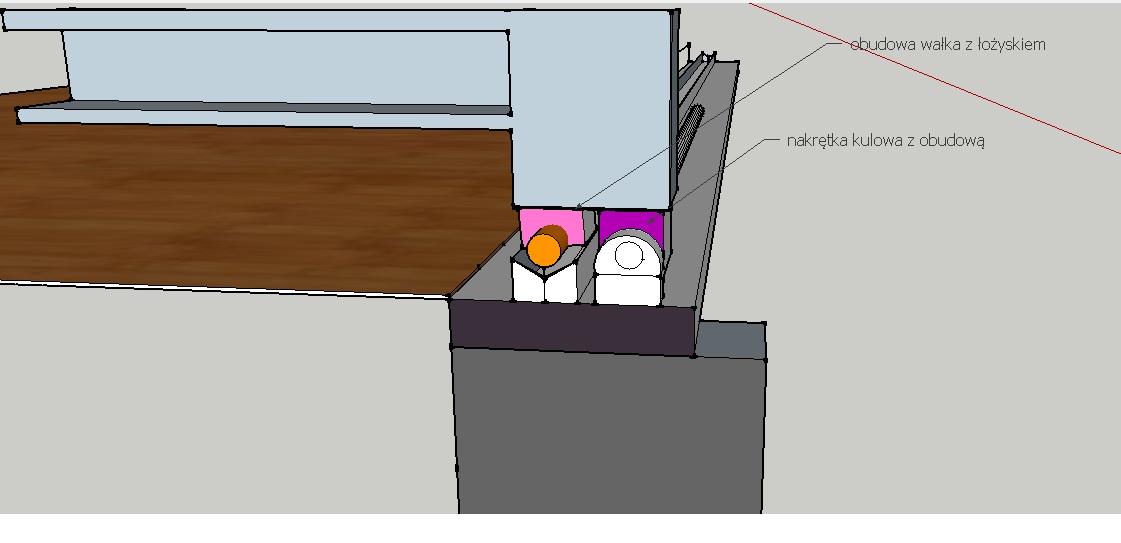

bozo6
Posty: 11
Rejestracja: 11 gru 2009, 09:52
Lokalizacja: Tychy

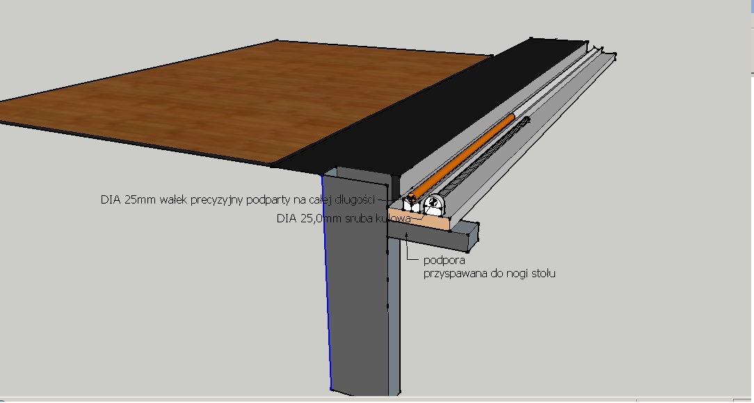

Post napisał: bozo6 » 30 lis 2011, 19:20

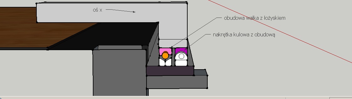

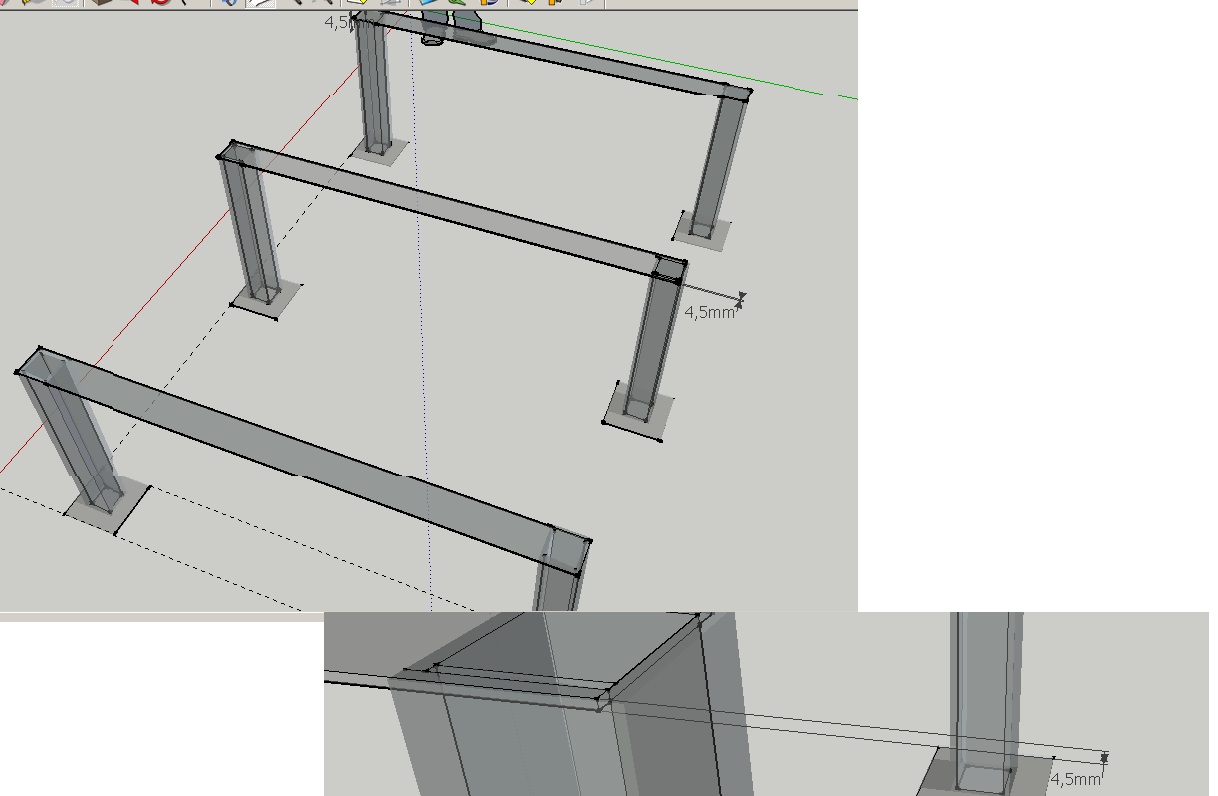

zobaczcie i skomentujcie narazie tylko stół o kawałek osi
chciałem zapytać czy ma to jakiś sens i czy to wogóle ruszy
chyba nie mądzrze jest założenie dodatkowego wspornika niżej w celu zamocowania wałka i śruby napędowej ale miałem taką koncepcje doradzcie mi co do wyboru tej śruby napędowej czy 25 wystarczy i jaki skok dobrać??

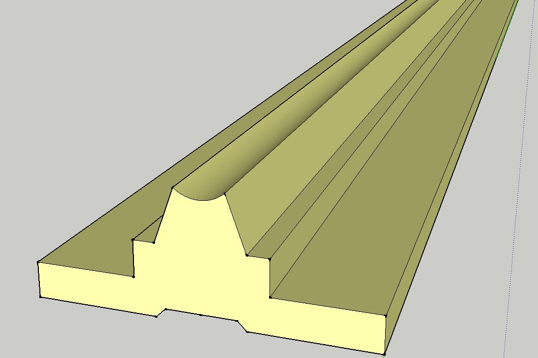

[ Dodano: 2011-11-30, 19:41 ]
może lepsze byo by zastosowanie takieObrazek

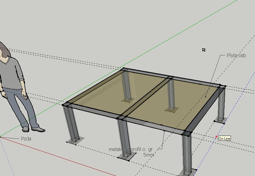

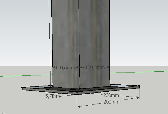

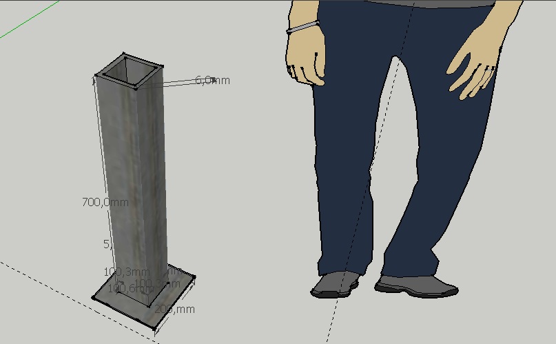

bartuss1
Posty: 8349
Post napisał: bartuss1 » 30 lis 2011, 20:13
profile są 100x100 a nie 103x102 czy jakos tak
te blaszki ala stopy nie za cienkie ? ja daje 12mm z otworem i wibroizolator
nogi w srodku dla tak krótkiej konstrukcji mijają sie z celem, narysuj sobie szescianik a nie stonoge
a, płyta osb sie do tego nie nadaje, jak juz to wiórowa np 22 mm
to owałkowanie ramy jest takie sobie, łatwiej połozyc je na gorze i zrobić ewentualnie deczko szerszą ramę

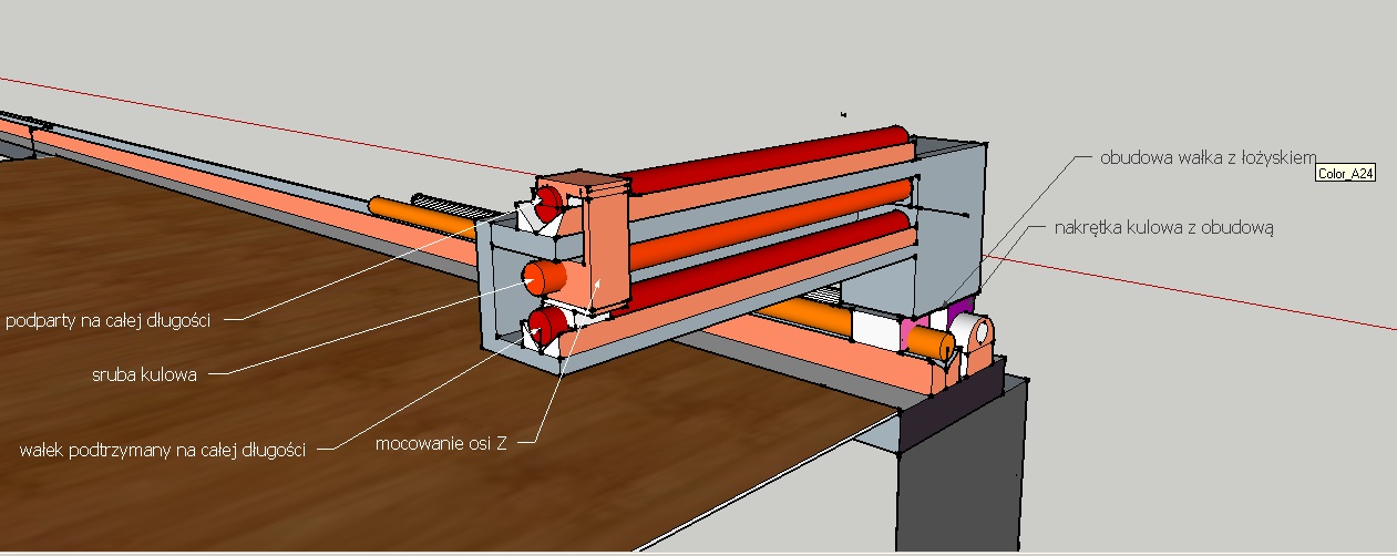

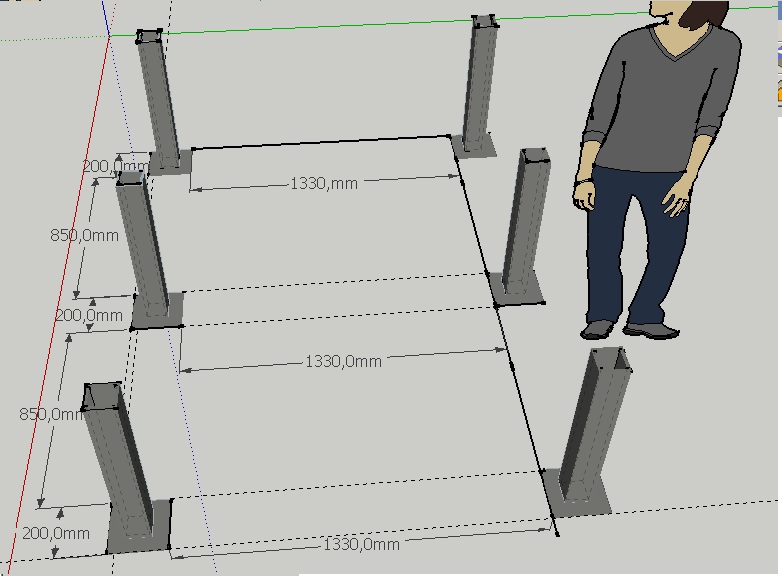

bozo6
Posty: 11
Lokalizacja: Tychy
Post napisał: bozo6 » 30 lis 2011, 20:13

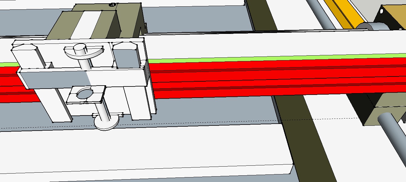

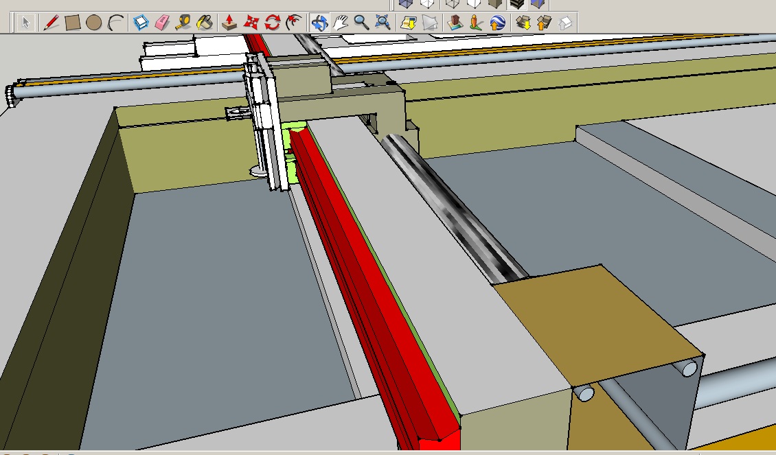

czy taka oś X ma prawo działać wszytskie wałki będą zamknięte w łożyskach otwartych w odudowie myśle że po 2 na każdy wałek (na rysunku namalowałe po jednym z braku chęciObrazek Prosze o opinie
tom22
Posty: 479
Rejestracja: 22 lis 2008, 18:29
Lokalizacja: Mazowsze
Post napisał: tom22 » 30 lis 2011, 21:14
Dobrze kombinujesz tylko może zacznij od tego z czego będzie zbudowana ta brama,
czy to będzie jakiś profil? czy składanka z płaskowników?
Kiedy to ustalisz będziesz na niej mocował wałki, łożyska i śrubę.
Napisałem ze dobrze kombinujesz, bo widzę niską bramę, a to dobry prognostyk.

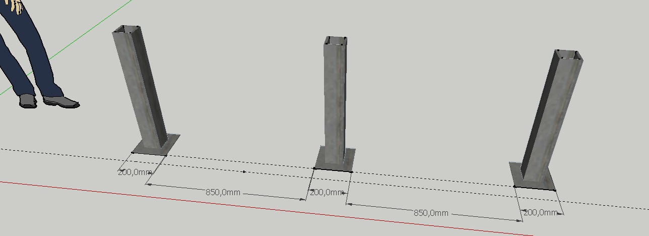

bozo6
Posty: 11
Lokalizacja: Tychy

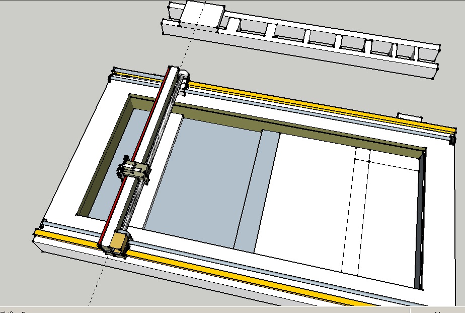

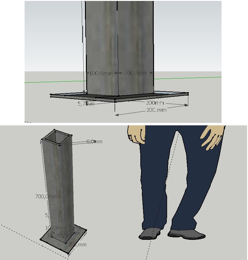

Post napisał: bozo6 » 01 gru 2011, 02:17
hmm wpadłem na dośc ciekawe rozwiązanie odnoścnie frezarki cnc na ziemi na betonie delikatnie
podkładając ją cieniutkim styropianem i dodatkowo przykręcając ją do betonu konstrukcja też troche inna gdyż wykonanie z sklejki wodoodpornej. nie do złamania. Całość by była jeśli chodzi o konstrukcje skręcana i w razie potrzeby klejona zobaczcie sami i napiszcie co sądzicie. Tylko nie piszcie że co to za trumna:P głównie pomysł wzioł się z tego ze mam problem z elementami spawanymi i spawaczem i szperając po piwnicy wpadłem na kawałek sklejki wodoodpornej i zaczołem wydziwiać:P
bartuss1
Posty: 8349
Post napisał: bartuss1 » 02 gru 2011, 08:25
i będziesz się z buta potykał ?
standardowo blat maszyny powinna być na wysokosci 700 - 800 jak biurko czy szafka, zeby sie niepotrzebnie nie schylać
pole robocze w zecie jakies takie malenkie, na grawerke ujdzie w tłoku.
