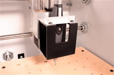

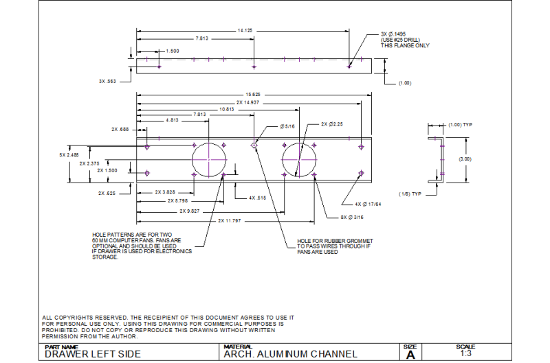

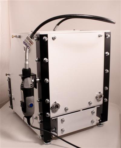

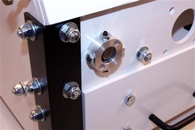

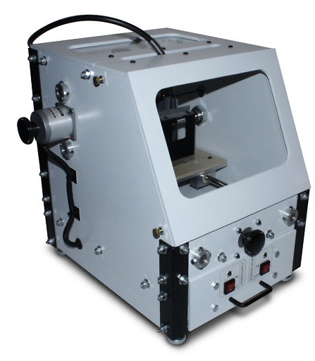

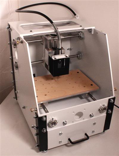

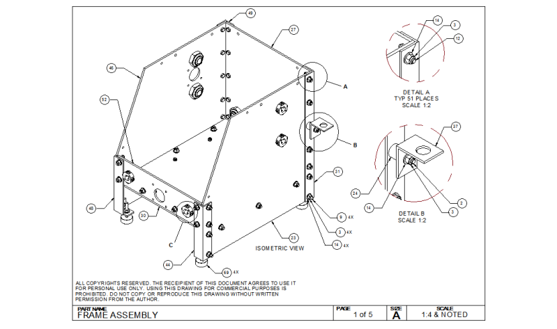

Na eBayu pojawiły się plany ciekawej maszynki dla początkujących (20§) ---> LINK
Link po pewnym czasie wygaśnie. Plany są sprzedawane pod nazwą:
ENCLOSED BENCHTOP CNC ROUTER PLANS USES DREMEL SPINDLE
Obrazek Obrazek
ObrazekObrazek
ObrazekObrazek
Jak każda maszynka ma plusy dodatnie i plusy ujemne - powinno byś nieco czyściej i ciszej :grin: i .... można obrobić tylko to co się zmieśći :cry:
Pomysł jednak można uznać za ciekawy.

Pomysł bardzo fajny ale... czy ciszej? Wrzeciono na zewnątrz więc raczej i tak go będzie słychać choć dremel w miarę cichy jest. Ale za to porządek ;]
