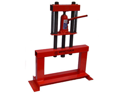

Post napisał: BYDGOST » 29 lis 2011, 00:12
Spotyka się rożne rozwiązania a mi, nie wiem dlaczego, bardzo spodobało się to na obrazku. Chodzi mi o samą zasadę pracy siłownika.

Post napisał: Agent0700 » 29 lis 2011, 09:21
Ciekawe rozwiązanie, muszę przemyśleć jeszcze moją praskę.
Jaką zrobić szerokość?
Mam konkretny dwuteownik długości 1,5 metra, więc szerokość planuję 75 cm, starczy?

Post napisał: IMPULS3 » 29 lis 2011, 19:39
Agent0700 pisze:więc szerokość planuję 75 cm, starczy?
Na to to akurat sam musisz sobie odpowiedzieć. :roll:
Kol. Bydgost pokazal fajne rozwiązanie ale warto sobie wziąć pod uwagę aby silownik mial możliwość przesuwania się wzdluż ramion. Czasami istnieje konieczność przesunięcia pod bok silownika bo inaczej nie ma podejścia.

Post napisał: BYDGOST » 29 lis 2011, 22:46
Agent0700 pisze:Zastanawiałem się nad mocniejszym np. 50 ton, ale czy jest sens?
Ta prasa nie działa udarowo i dlatego nieraz może być za słaba. Myślę, że warto, jeśli tylko to jest możliwe, iść w kierunku większych wartości nacisku.

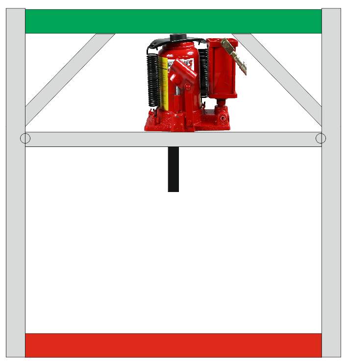

Post napisał: Agent0700 » 30 lis 2011, 14:17
Taki lewarek już kupiłem, więc jeśli nie będzie potrzeby to będzie taki, a jak zajdzie potrzeba to kupię mocniejszy ale już nie pneumatyczny.
Tak planuję zrobić praskę.
Mam bardzo mocny dwuteownik 15x15 cm, ustawię go na dole dwoma częściami pionowo to wiadomo, ale mam drugi kawałek o wiele słabszego dwuteownika i jego chcę wstawić na górę i powzmacniać skosami jak na rysunku.
Dół lewarka musi jeździć pionowo i żeby nie poszedł w bok, musi mieć prowadzenie kółeczkami po bokach.
Co myślicie o tej konstrukcji?
