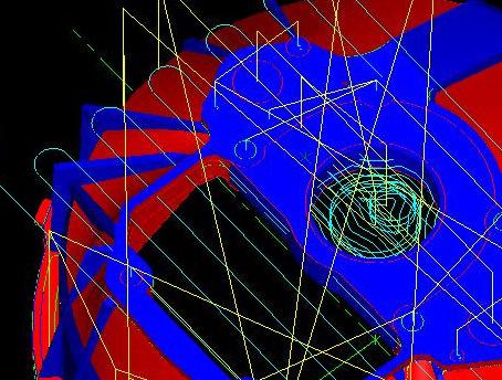

tyle że dobry CAM nie opiera sie na G kodzie a na wykonaniu symulacji obróbki czegoś tam przy pomocy narzędzi technologicznych i przy zachowaniu swego rodzaju ciągłości procesu, wszystko jest wizualnie przedstawione.
wrzucenie gotowej symulacji na postprocesor daje właściwy G kod który mozna do jakiegoś systemu wprowadzić z lekkimi przeróbkami np do Fanuca czy Sinumerika, albo np do Macha i zobaczyc jak wygląda ścieżka :D
obróbka korpusu.JPG (46.36 KiB) Przejrzano 3057 razy
