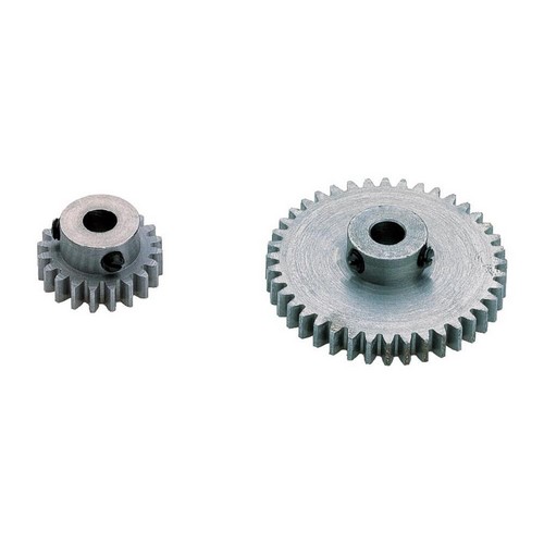

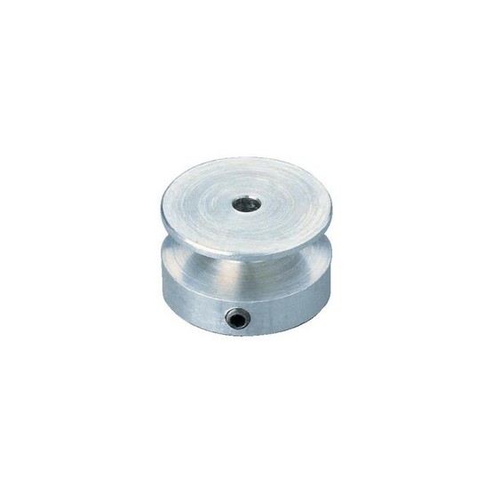

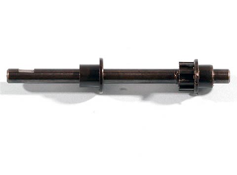

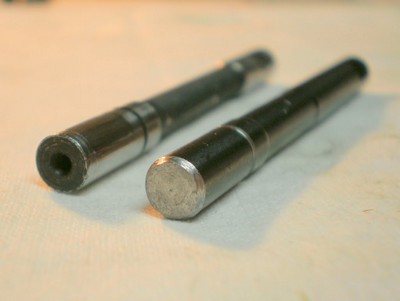

Wałki plus minus 3mm-30mm stal alu
koła pasowe 10mm-80mm plastik stal alu
tulejki 3mm-30 plastik stal alu
np jakiegoś gwoździa kantowca przetoczyć
tego typu zabawy max ciężar obrabianego przedmiotu to 2kg
