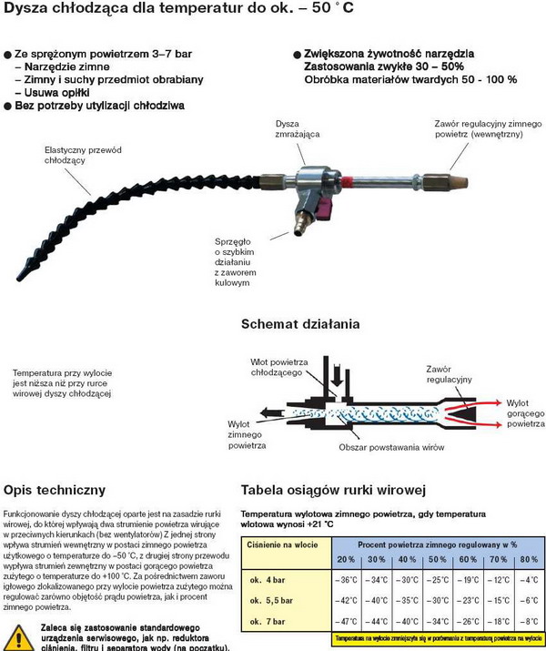

Kiedyś frezowałem coś w tworzywie i miałem ten sam problem.
Pomogo chłodzenie freza sprężonym powietrzem, zamocowałem przy wrzecionie pistolet do powietrza. Frez już mi się nie kleił.

Była już poruszana kwestia tego urządzenia.

Post napisał: kosster » 29 lis 2006, 17:05
Witam ponownie.
Dziękuję za wypowiedzi. Najodpowiedniejsza dla mnie ze względu na jak narazie finanse jest zastosowanie odpowiedniego posuwu (predkości posuwu) podpowiedź "skoti'ego". Ekstra pomysłem jest dysza chłodząca lecz nie posiadam jak narazie sprężarki. Jeśli bedzie problem nadal wystepował pomimo zastosowania odpowiednich posuwów wówczas będę chyba zmuszony do użycia płynu chłodzącego i tutaj kolejny problem... będe musiał włożyć całe cnc do jakiejś wanienki aby ten płyn sie nie wylewał na "posadzkę". Chciałbym to móc przewidzieć juz teraz na etapie projektowym...
