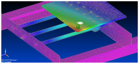

Piszę pracę inżynierską - jest to projekt amatorskiej frezarki 3 osiowej sterowanej numerycznie. Jednym z elementów potwierdzających poprawność konstrukcji frezarki jest analiza programem MES - Femap. Kopie w internecie i nigdzie nie mogę znaleźć potwierdzonych informacji na następujące pytanie :
Jaki nacisk freza palcowego zastosować, aby byłby on w stanie frezować w miękkim drewnie???
Wstępnie podpowiedziano mi, że frez powinien naciskać z siłą ok. 1kN (100 kg).
Czy ktokolwiek byłby w stanie podesłać jakąś informacją na temat pytania powyżej? - chodzi o siłę orientacyjną, jeśli nie da sie jej określic dokładnie (pewnie jest to trudne i wymaga doświadczenia).
Załączam zbadaną w programie MES podstawę frezarki z przyłożoną siłą nacisku na jej stół. Wyniki przedstawiają akurat odkształcenia stołu. Jednak aby analiza trzymała się kupy potrzebuję znać siłę nacisku freza..
Pozdrawiam serdecznie wszystkich forumowiczów i proszę pomóżcie , bo termin obrony już tuż tuż ..
SIŁA NACISKU FREZA PRZY FREZOWANIU W MIĘKKIM DREWNIE???

Pytanie jakim frezem. Siłe 1kN w pionie jeszcze da się wytworzyć, ale w poprzek to raczej
frez niewytrzyma. Pozatym siłe skrawania można obliczć. Trzeba wiedzieć jaki masz posów, jaką wysokść skrawasz. Z tych dwóch parametrów otrzymasz pole powierzchni. Następnie należy znaleść dla danego materiału siłe skrawania i pomnożyć przez powierzchnię.
qqaz
- Posty: 2416
- Rejestracja: 28 sty 2007, 16:12
- Lokalizacja: Łódź
http://www.sciaga.pl/tekst/57767-58-mec ... sci_drewna
http://zasada.ps.pl/im2-l14/zzz-pomoce_ ... cieplo.pdf
A tu przykład traktowania tematu;
http://www.ffp.au.poznan.pl/pdf/26/Foli ... zewski.pdf
