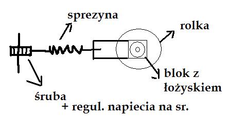

Głównie potrzebowałbym pomoc w budowie bębnów. Napędowy mam zrobiony. Tylko średnio mam pomysł jak zrobić napinający bęben. Napinanie będzie raczej na śrubach z sprężynami no ale prosze też was o jakieś pomysły.

Może przez ciężarek na regulowanym ramieniu - dzwigni.

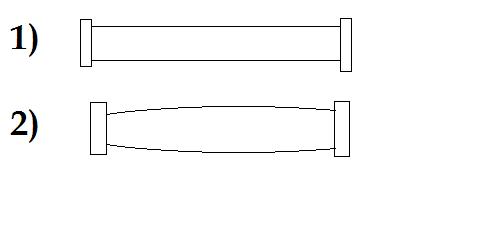

Rolka musi być baryłkowata, wystarczy wówczas tylko napiecie sprężynowe i zawieszenie na widełkach..

W jakim celu ma być baryłka? Nie Wystarczy cos takiego jak nr.1 ?
odnośnie napinacza to myślałem o taki rozwiązaniu.. na widełki albo na 2 sprężyny....
tylko nie mam pojęcia z czego by zrobić jakby takie ślizgi w prowadnicy aby rolka nie wpadała w drgania

witam.
kształt baryłkowaty pomaga utrzymać taśmę po środku .
chodzi oczywiście nie o rolkę która szlifuje .
pozdrawiam .

Już to zrozumiałem o co chodzi. Może gdzieś idzie kupić takie rolki prowadzące taśmę ? Bo się naprodukuje a okaże sie że za podobne koszta mogłem kupić taka rolkę. Bęben szlifujący jest o średnicy 70mm + 10mm guma czyli 80mm.
