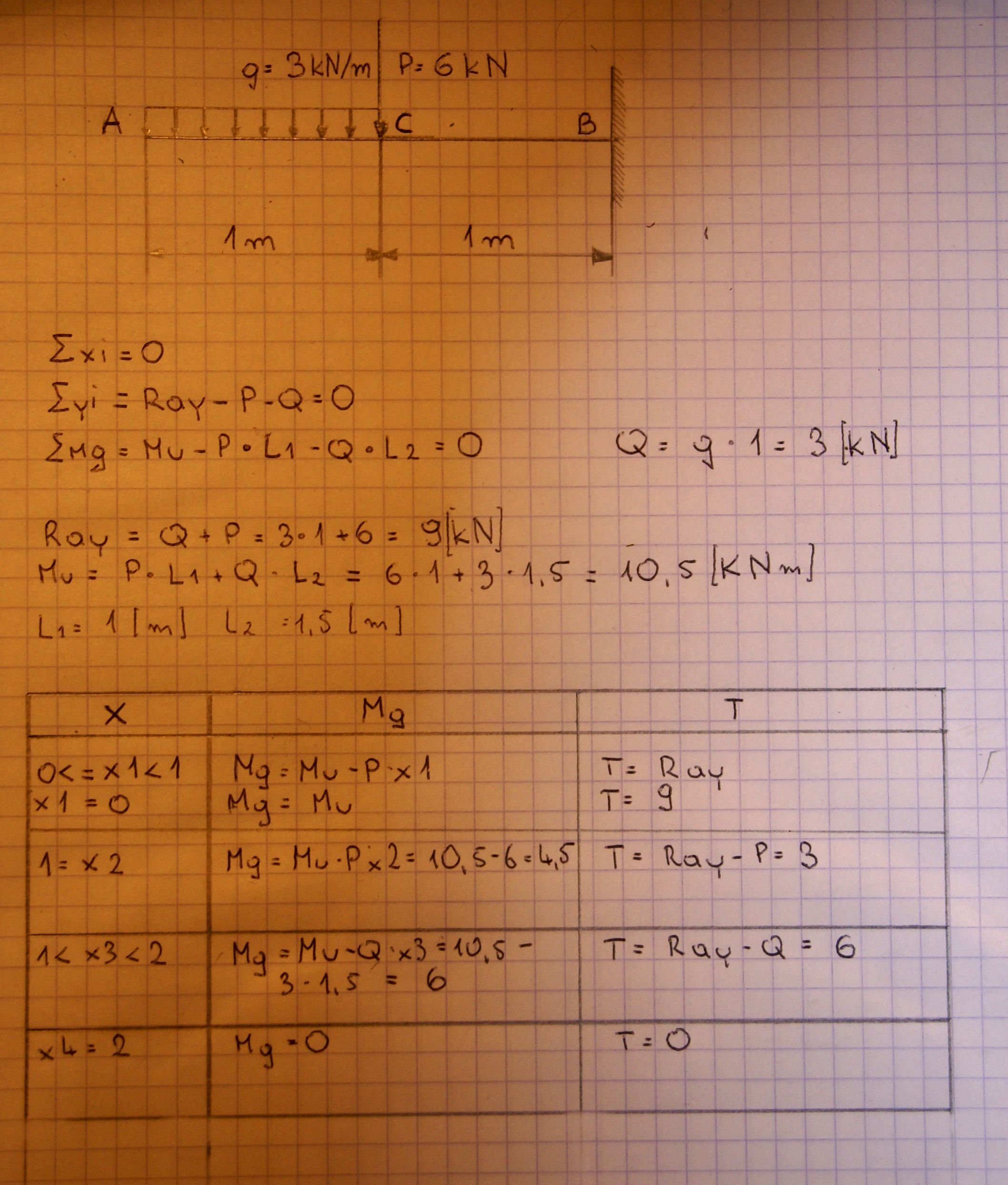

Belka problem z wykresami

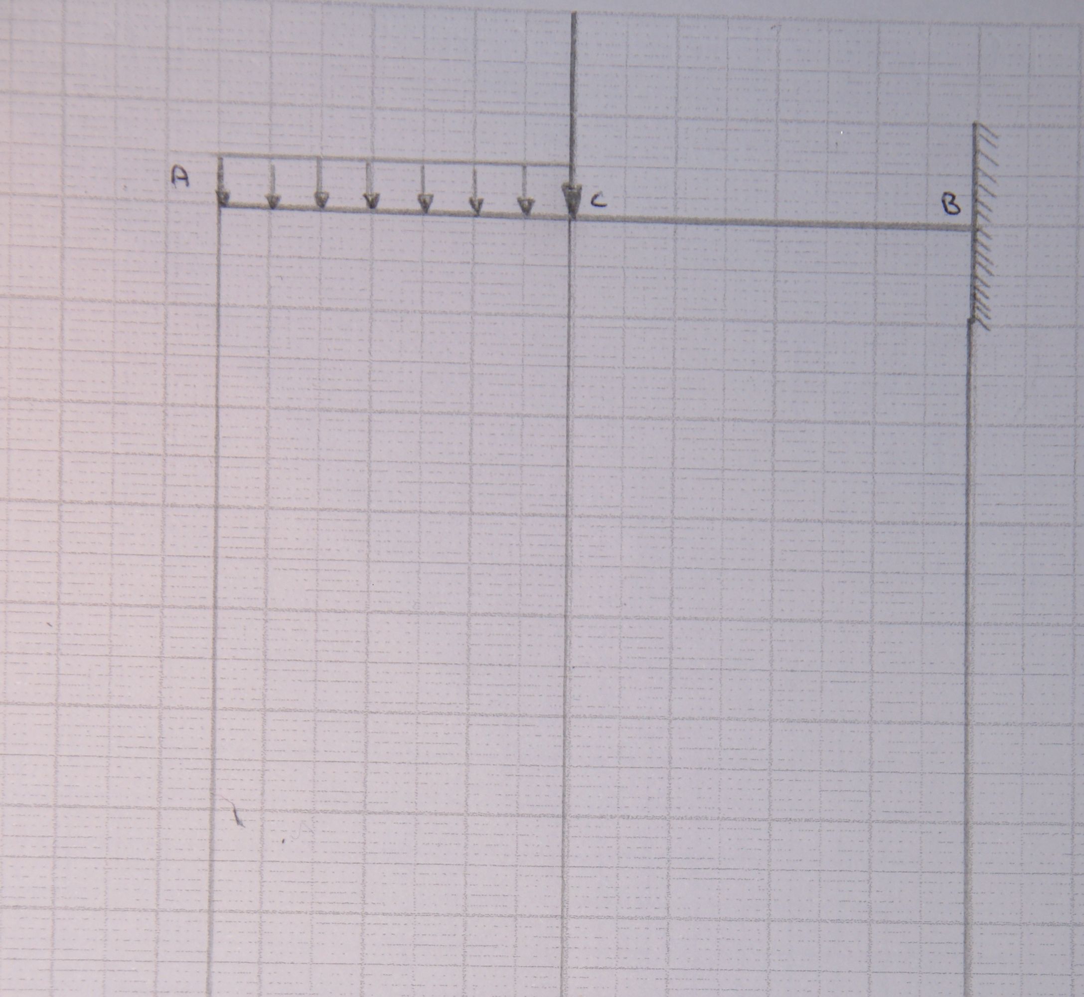

Moim zdaniem jeżeli będziemy szli od prawej strony belki do lewej to równania momentów powinny być następujące:
1) Mg=-Mu+Ray*x1 ( przedział zostaje taki sam jak u Ciebie)
2) Mg=-Mu+Ray*x2 ( przedział zostaje taki sam jak u Ciebie)
3) Mg=-Mu+Ray*x3-Q*x3 ( przedział zostaje taki sam jak u Ciebie)
4)Mg=0
Wykres będzie narysowany pod osią, czyli będzie całkowicei ujemny. Część ta gdzie jest obciążenie ciągłe będzie wypukła tak jak w Twoim przykładzie a dalej to będzie linia prosta pod kątem aż do ściany. Przy ścianie narysuj punkt poniżej osi o wartości momentu utwierdzenia. Następny punkt będzie położony w lewo tam gdzie zaczyna się obciążenie ciągłe te dwa punkty połącz prostą. Dalej będzie już krzywa paraboliczna aż do końca belki czyli do osi.
