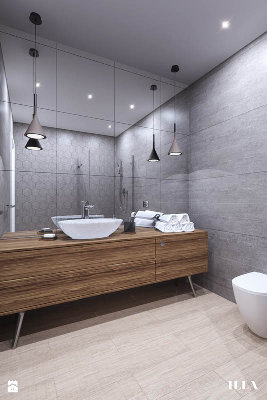

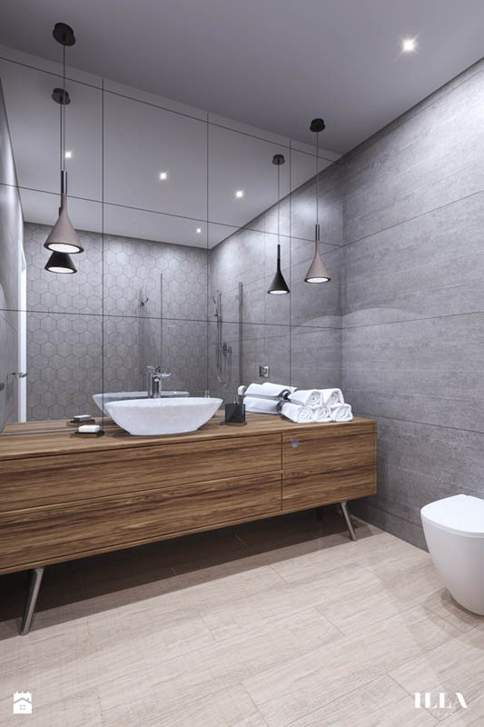

Odgrzewam temat.
Czy ktoś podpowie w jaki sposób można na lustrze uzyskać efekt fugi/efekt kafli. Chodzi mi aby 1 dużą taflę lustra "podzielić" na 9 "kafli"
Efekty o jaki mi chodzi widoczny w załączniku
Lustra - fuga
koala.g
Posty: 2998
Lokalizacja: Małopolska
Post napisał: koala.g » 08 lut 2016, 23:10
Przefrezować, przeszlifować ?
Może szablon i kwasem?
grzegorz1965
Posty: 109
Rejestracja: 25 gru 2007, 14:31
Lokalizacja: Sosnowiec
Post napisał: grzegorz1965 » 08 lut 2016, 23:17
Szablon i piaskowanie
