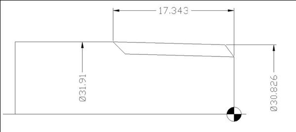

Jak rozgryźć gwintowanie stożkowe . wg manualna w którym napisano :
__________________________________________________________________
PRZEWODNIK SYNTETYCZNY CTX310 FANUC
1. Przykład gwintowania stożkowego zewnętrznego 1"; NPT (skok 14 gwintów x cal):
N17 T0101 (GWINTOWANIE STOŻKOWE)
N18 G54
N19 G97 S800 M3
N20 G0 X33 Z6 M8
N21 G76 P010055 Q100 R0.02
N22 G76 X29.588 Z-17.343 P1161 Q250 F1.814 R-0.729
N23 G0 X150 Z100
Aby wykonać gwintowanie stożkowe, należy wziąć pod uwagę, że:
2.skok F = 25.4 (komparacja między mm. a calami) / 14 (n° gwintów x cal) = 1.814 mm
3. P oblicza się mnożąc skok przez 640 (1.814 x 640 = 1161)
4. X bruzdy gwintu odnosi się do średnicy końcowej 31.91 - [(0.64 x 1.814) x2] = 29.588
5. początkowa średnica do obliczenia R jest taka jak odnosząca się do wyjściowego Z (w przykładzie: Z6)
w tym przypadku obliczając ją z zastosowaniem trygonometrii, okazuje się X30.451
6. zatem R będzie wynosić (30.451- 31.91):2=- 0.729
_______________________________________________________________________
Jest co caly opis
jesli chodzi o wymiary gwintow stozkowych NPT to wszystko jest tu :
NPT
Teraz tak:
punkt 1-wszy . mówi ze dla 1" jest 14 skoków gwintów x cal , według tabeli NPT jest to 11,5 skoków gwintów x cal.
punkt 2-gi .to wyliczenie odległość pomiędzy wierzchołkami gwintu
punkt 3-ci . jest tez dla mnie jak najbardziej zrozumiały . 640 to zaprogramowana wartość dla gwintów calowych, dla metrycznych to 613 .
punk 4-ty zupełnie nie zrozumiały . bruzda to może być odległość miedzy wierzchołkiem a dnem gwintu . to 31.91 może być nominalna średnica gwintu. teraz to co w nawiasie 0.64 x odległość pomiędzy wierzchołkami gwintu. skąd tu się wzięło to 0.64 ?
punkt 5-ty nie mam pojęcia jak to wyliczono
punkt 6-ty zrozumiały jeśli tylko dla gwintów wewnętrznych R będzie miało wartość dodatnia
teraz pytanie ogólne czy nie ma prostszego sposobu by uzyskać R i średnice końcowa gwintu.
i jeszcze jedno pytanie co do średnicy końcowej gwintu co to w ogóle jest?
a może to jeszcze pomoże katy stożkowe maja zawsze kat 1 stopień i 47 min . wiec tak naprawdę znając chodź jedna średnice może można w cad uzyskać pozostałe dane.

luk_asz01 pisze:...Aby wykonać gwintowanie stożkowe, należy wziąć pod uwagę, że:
Teraz tak:
Z Przewodnikiem Syntetycznym CTX310 FANUC miałem problem w tym temacie;
:arrow: https://www.cnc.info.pl/topics44/transf ... htm#188055
.... więc za bardzo nie wierzę co tam piszą.
W Twoim przypadku nie zgadza się wartość ilości zwoi/cal , oraz przeliczony na mm skok , który w/g tabeli wynosi 2.21
:arrow: http://www.normapress.pl/identyfikacja-gwintow.html

Post napisał: luk_asz01 » 31 paź 2011, 15:41
dziękuje za zaintersowanie.
ta tabela gwintów jest dużo lepsza niż te wszystkie , które widziałem poprzednio.
teraz załóżmy ze robimy gwint wewnętrzny 1/8" NPT gdzie wg. tabeli średnica to (8.5-8.9)
- czy ta średnica to największa średnica miedzy wierzchołkami? czy jest to średnica otworu pod gwint? czy jest to najmniejsza średnica. bo jak wiadomo jest to gwint stożkowy
- dalej nie wiem czy punkt wejściowy narzędzia jest poniżej (8.5-8.9) wg. mnie jest poniżej.
jak znaleźć x większej średnicy . bo tak naprawdę mając jedna średnice większa lub mniejsza można już sobie w CAD rozrysować i znaleźć to R

Post napisał: WZÓR » 31 paź 2011, 17:48
luk_asz01 pisze:dziękuje za zaintersowanie.
:arrow: https://www.cnc.info.pl/topics44/altern ... ht=#224466
Pobierz załącznik z mojego postu.

Post napisał: luk_asz01 » 31 paź 2011, 18:51
no teraz wszystko jasne.
