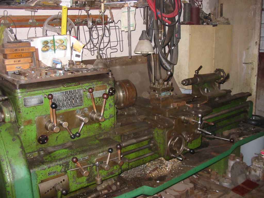

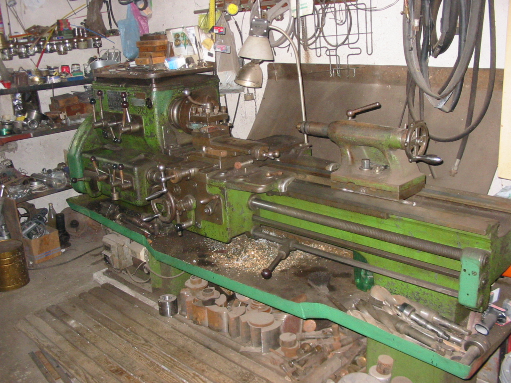

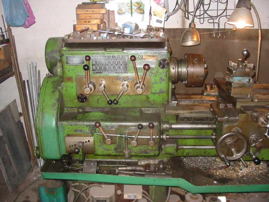

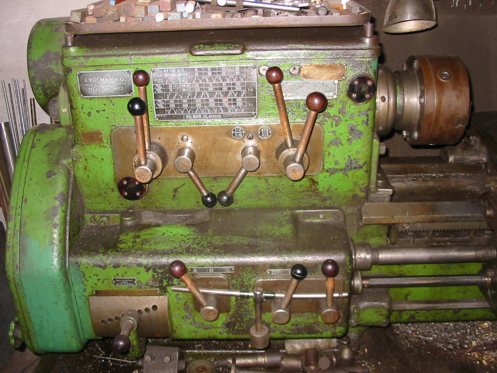

Witam .
Jestem posiadaczem tokarki Volman A.G Model N20.Verkzeugmachinenfabrik Tschelakowitz.
Jest to dość leciwa maszyna,jak się doszukałem z lat 30-40 ubiegłego wieku.
Poszukuję tabliczki gwintów i posuwów do w/w modelu.
Pozdrawiam Ryszard K.

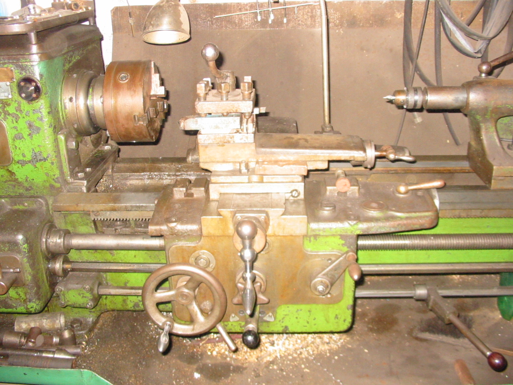

Jest to tokarka Volman produkcji czeskiej. Model N-20. Bardzo solidna, do naprawdę ciężkich zadań- właściwie niezniszczalna. W kłach 1000 mm, uchwyt 250, prędkości od bodaj 6 do 950 obr/ min. Gwinty metryczne na jednym kole zmianowym 48 zębów. Silnik dwubiegowy 4/5.5 kW. Jedyną wadą jest nietypowe rozwiązanie załączania posuwów suportu. Oprócz normalnej dźwigni, która jest za nisko i zbyt krótka jest jeszcze sprzęgło cierne stożkowe, które trzeba dość silnie dokręcić za każdym razem, gdy włącza się posuw.
