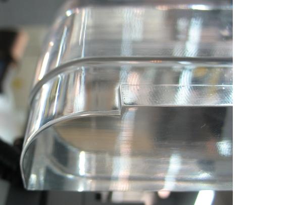

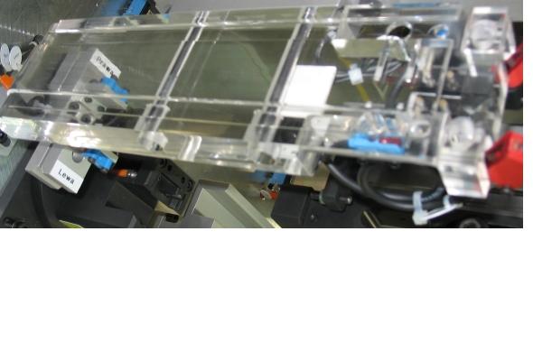

Witam Szanownych Forumowiczów,
Zawsze gdy frezuje, tnę czy wcierce w ww. materiale powierzchnia po obróbce jest matowa (biała). Ostatnio dostałem kilka fajnych kształtów które na pewno były obrabiane a jednack ich powierzchnia była krystalicznie przejrzysta - bardzo mi się to podoba !
Ktoś wie jak to zrobić?
Jest jakiś rozpuszczalnik czy polerka ?

Post napisał: PETERS » 13 lis 2006, 20:20
Raczej polerowana. Chociaż ostatnio widziałem... kolega wyginał pleksi na goąco i w miejscu gięcia była strasznie gładka (pisze strasznie gładka, bo ogólnie tafla była zrysowana)

Post napisał: DZIKUS » 13 lis 2006, 20:28
jezeli sie tnie laserem to dostajesz praktycznei lustro, wiec moze tak to wlasnie bylo robione. jesli chodzi o frezowanie to jakos powierzchni jest zdecydowanie lepsza jesli uzyjesz w trakcie chlodziwa, choc na ploterech frezujacych jest to dosc problematyczne, bo zwykle nie maja one instalacji do jego odbioru ani tym bardziej do podawania.
w ostatecznosci mozesz frezowane boki opalic palnikeim, jesli sie one nadtopia to nastepuje zeszklenie i w rezultacie uzusykuej sie bardzo gladka przezroczytsa pwoeirzchnie (zreszta z tych smaoych powodow jest ona taka dobra po cieciu laserem)

Post napisał: numerek » 13 lis 2006, 20:49
należy kupic w sklepie chemicznym preparat o nazwie
chlorek metylenu
pedzelek i smarowac brzegi
nie stosować do powierzchni płaskich -zrobią się maziaje
ten preparat rozpuszcza pleksi
na jego bazie robi się doskonały klej do bezśladowego łaczenia

Post napisał: morbital » 14 lis 2006, 22:21
nie wiem czym to zrobili ale wygląda przednio !
