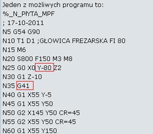

Post napisał: grze » 21 paź 2011, 22:01
mam pytanie odnośnie programu, ja też się uczę
czy wartość -80 przy średnicy głowicy fi 80 nie powinna być troszkę większa np -85, -90?
G41 jest to kompensacja lewostronna
w kolejnym wierszu jest X55 Y-5 czyli głowica idzie w prawo z prawymi obrotami, kompensacja nie powinna być prawa?

Post napisał: Endrju76 » 23 paź 2011, 17:21
W bloku 25 głowica ustawia się 40 mm przed materiałem bo sterownik obrabiarki widzi centrum narzędzia. W tym miejscu mamy frezowanie współbieżne czyli obroty prawe i frezowanie w prawo.
