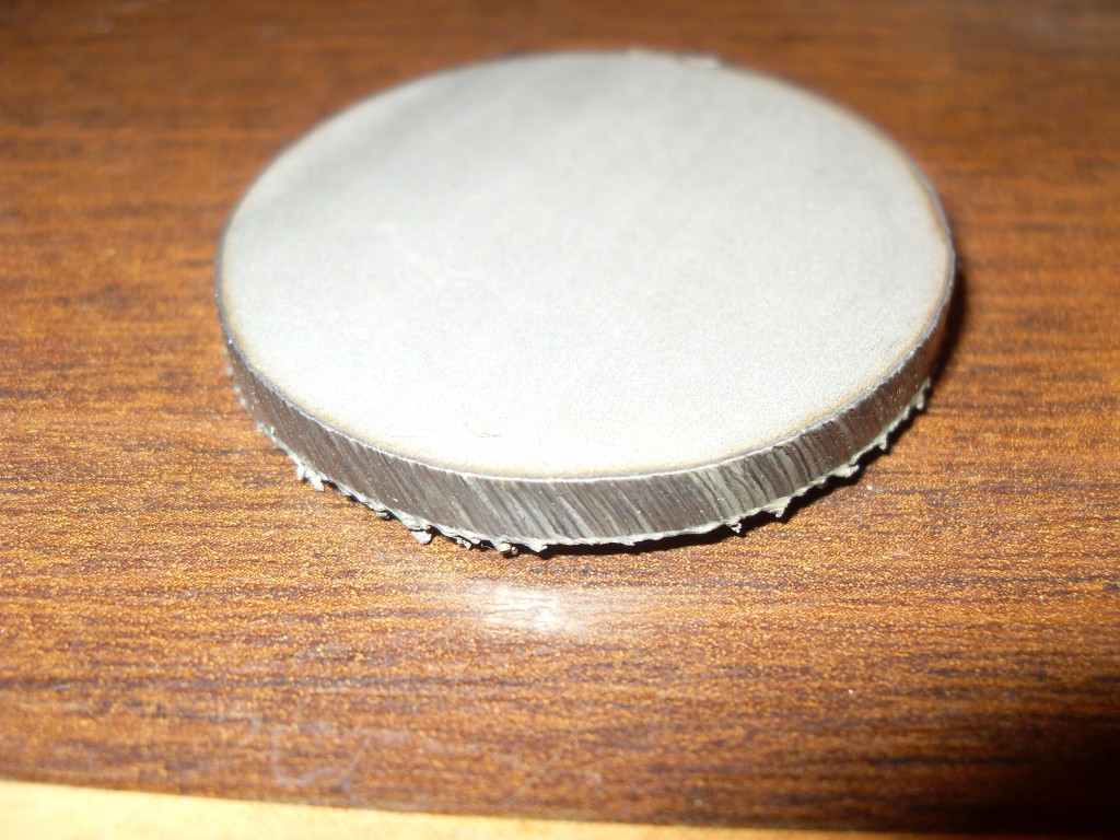

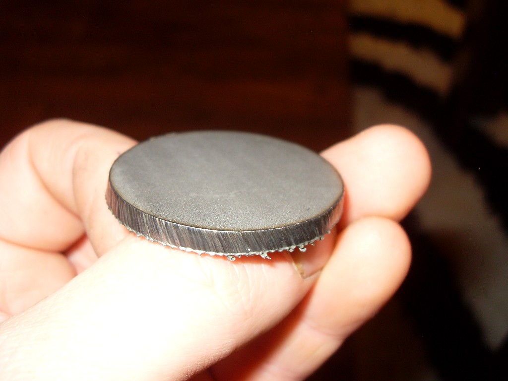

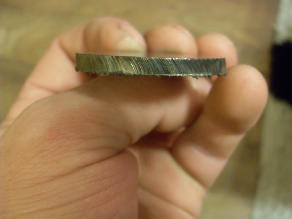

Pytanie do ekspertów.
Jak to jest ze przy cieciu laserem i na azocie wychodzą krawedzie czyste nie przypalone ?
A przy cięciu plazmą też na azocie ,czarne i przypalone?
