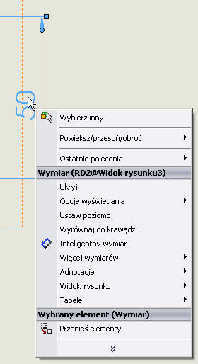

Post napisał: Mariuszszsz » 12 paź 2011, 19:19
chciiałem zwmiarować na 2 D odległość między osią otworu a krawędzią. Jak zrobić aby strzałka wymiarowa była tylko jedna?
blue_17
Posty: 1717
Lokalizacja: Kraków/Kornatka
Post napisał: blue_17 » 14 paź 2011, 23:50
Jak klikniesz na wymiar to po lewej stronie zjedź suwakiem na sam duł gdzie masz właściwości wymiaru kliknij w przycisk więcej właściwości...
i w okienku wybierz styl strzałki odznaczasz użyj stylu dokumentu i ustawiasz jak Ci pasuje
P.S mam nadzieje że o rysunek chodzi a nie model :)
Mariuszszsz
Post napisał: Mariuszszsz » 15 paź 2011, 11:51
mógłbyś wrzucić jakiegoś screena szukałem, szukałem i nic nie ma czegoś takiego jak właściwości wymiaru - więcej właściwości
blue_17
Posty: 1717
Post napisał: blue_17 » 15 paź 2011, 17:43
To okienko można wywołać również klikając prawym na wymiar i wybierając właściwości - chyba nawet szybciej :)
i dalej tak jak wcześniej napisałem ;)
Mariuszszsz
Post napisał: Mariuszszsz » 15 paź 2011, 22:25
tak też zrobiłem i nie mogę tego znaleść
blue_17
Posty: 1717
Post napisał: blue_17 » 16 paź 2011, 00:13
Może tak kliknij na te strzałki u dołu menu żeby całość Ci się rozwinęła ;)
WZÓR
Posty: 8593
Lokalizacja: Oława
Post napisał: WZÓR » 17 paź 2011, 15:11
blue_17 pisze:Może tak kliknij na te strzałki u dołu menu żeby całość Ci się rozwinęła ;)
blue_17 - ale męczysz gościa. :cool:
... skrócę Jego cierpienia.
Mariuszszsz pisze:tak też zrobiłem i nie mogę tego znaleść
... teraz dasz radę. ? :wink:
Pozdr
Mariusz.
