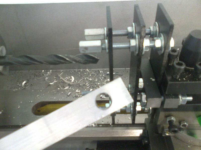

Szukam pomysłu na prostą i bezpieczną przystawkę do wiercenia i frezowania na tokarce LD-250. Na końcach aluminiowych profili (max 40mm) potrzebuję nawiercać precyzyjnie otwory o średnicy do 4 do 20mm (precyzyjniej niż wiertarką w stojaku wiertarskim).

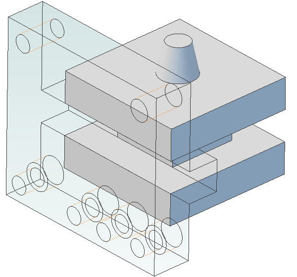

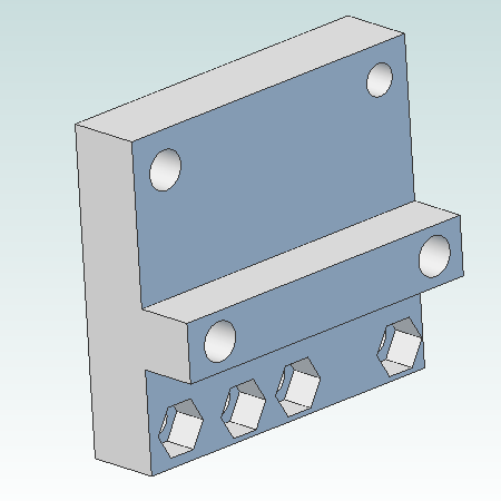

Myślałem jeszcze o składanej konstrukcji z kilku stalowych prętów stalowych 12x12 z nawierconymi otworami aby coś z tego poskładać. Pomysł jednak nie wydaje się bezpieczny. Gdyby tak zrobić "platformę" z otworami do zamocowania elementów pozycjonujących przedmiot i jakiegoś prostego docisku? Co sadzicie o takiej "platformie" do mocowania:

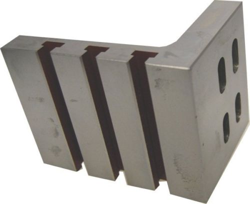

Witam,kup sobie to...dalej pójdzie łatwo,a imadło możesz przewiercić ładnie i na imbusy wpuszczone podejść nakrętką T do rowków.
Jeszcze szybciej to sam zrób kątownik na szufladkę(suport)

myślę, że to żaden problem zrobić taka "platformę" np z przyspawanego do prostokątnej blachy grubości 10 lub więcej mm trzonka od starego noża (pasującego w imak). A imadło nie musi być przecież aż takie masywne, a gdybyś do tej platformy przykręcił takie imadło
Obrazek tak zorientowane aby szczęki imadła były równoległe do sanek narzędziowych (poziomo), to miałbyś jeszcze możliwość ustawiania detalu w osi poziomej i pionowej w stosunku do nieprzestawialnej osi frezu czy wiertła. Cena takiego imadła krzyżowego (120-250zł http://allegro.pl/listing.php/search?st ... &country=1)jest podobna do ceny szlifowanego imadła http://kimla.pl/sklep/category.php?id_category=42

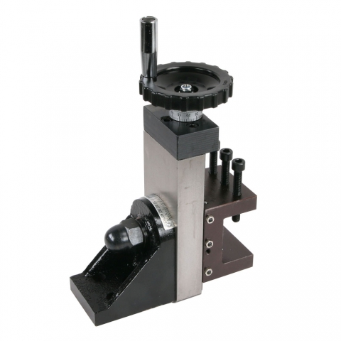

Znalazłem dziś profesjonalną przystawkę do frezowania na tokarce (littlemachineshop.com):
Na szybko zrobiłem jednak coś takiego takiego:
Kupiłem w castoramie pręt kwadratowy 12x12, uciąłem dwa kawałki długości około 60mm. Przewierciłem w nich na końcach dwa otwory fi 6,5. Skręciłem w te dwie kostki kawałek blachy 3mm (na laserze kiedyś wycięte), a do niej dokręciłem następną jako bazę oraz trzecią dociskającą. U góry dwie wysokie nakrętki do łatwiejszego dokręcania. Blaszki trochę wiotkie ale tak to wierciłem:
Efekt końcowy zadowalający. Wyszło lepiej niż to co wczoraj wywierciłem zwykłą wiertarką na stojaku wiertarskim. Myślę, że platforma do mocowania z jednego kawałka byłaby w sam raz:
W dolnej części śruby muszą być schowane, w górnej wystarczą otwory.
Można zrobić wiele przyrządów opartych na tym profilu i sposobie mocowania w miejscu noża.
